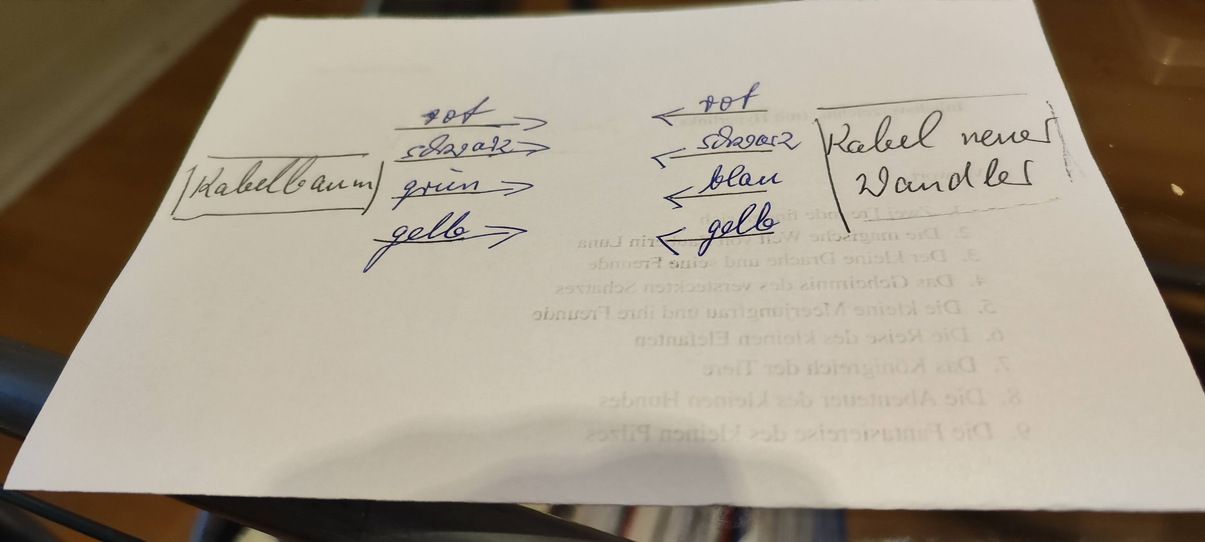

hier die Bilder direkt

Hallo hier melde ich mich wieder. Der Roller läuft wieder! Danke an alle freundlichen Ratgeber und besonders an Conny-r. Hier wurde als erstes die korrekte Diagnose gestellt. Leider ist die Kabelbelegung beim China-Wandler etwas anders. Ich habe mal eine grundlegende Messung vor dem Einbau gemacht und stelle das Bild der Ergebnisse für Nachfolgende mit diesem Fehler hier ein. Scheint ja nicht selten vor zu kommen, schon deshalb, weil der Originalwandler bis 10A ausgelegt ist, der China Nachbau aber 25A hat. Das sollte ne weile halten!
freundliche Grüße
Arno

Mein Nova steht auch noch ohne DC- DC in der kalten Garage, wie ist die Lösung für das grüne Kabel?
Beiträge: 6502
Re: e Retro Star von Lidl + Aldi Tipps Tricks Empfehlung?
Beitrag von Peter51 »
https://www.nova-motors.de/spannungswan ... ohne-kabel Das grüne Kabel geht auf das Zündschloß (48 bis 72V) und schaltet den DC DC EIN. Das rote Kabel mit der Batteriespannung geht auf IN. Das schwarze Kabel (Masse) geht auf GRD (ground) und das gelbe Kabel = 12V auf OUT.

Also bei mir geht das gelbe zum zündschloss. Ist am original Wandler auch als Key gekennzeichnet. Grün ist minus. Siehe oben meine Bilder und Schaltkreis. Wohl gemerkt die Kabel VOR dem Wandler. Gruß Arno
