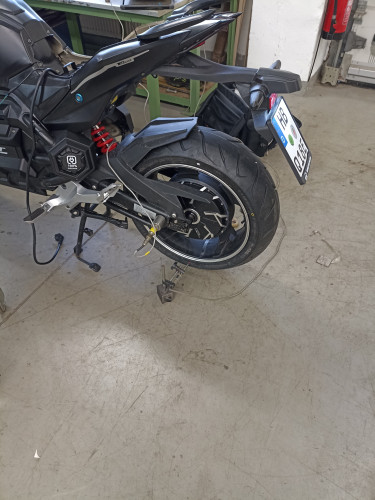

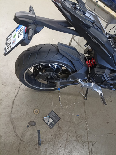

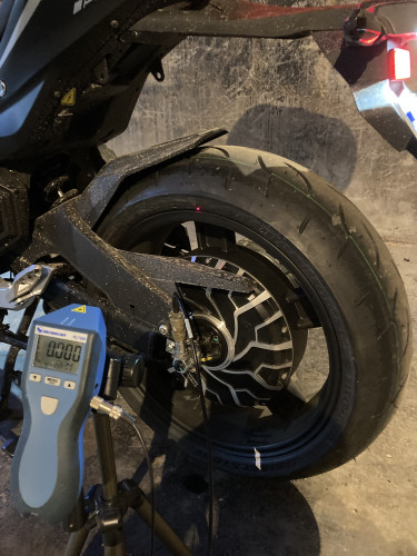

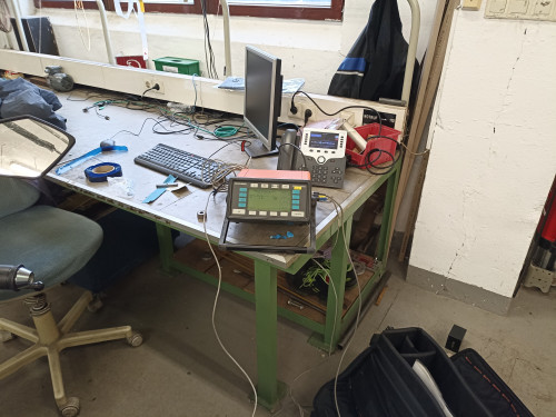

Gibt es die Möglichkeit dass Hinterrad zu wuchten ohne es dafür auszubauen??
Ist es möglich dass Licht einzustellen an der Odin?
Und die Leuchtmittel zu tauschen gegen was helleres?
Martin

Hallo Martin, das mit dem Auswuchten hat mir mal jemand so erklärt:
viewtopic.php?p=207525#p207525
Schöne Grüße, Bertolt

Das Hinterrad kann man nur eingebaut wuchten.

Das will ich doch mal stark bezweifeln.
Der gewöhnliche Reifendienst mit seiner automatischen Wuchtmaschine kann die Felge nicht aufnehmen und somit nicht wuchten, soweit richtig.
Mit den Hilfsmitteln aus der Zeit des manuellen Wuchtens sollte das nach wie vor auch im ausgebauten Zustand machbar sein.

Oder man macht einfach eine Betriebswuchtung und fertig ist.

Wer hat so ein Equipment?

Normal alle Elektromotor service Firmen. Die sollte man. Vielleicht anrufen und die dann das machen lassen vielleicht in den kleiner Firmen sind die Leute netter und machen es für ein Trinkgeld in großen Firmen denke ich eh nicht. Sonst kommt nach Bremerhaven und wir machen ein guten Preis je mehr desto mehr Rabatt

Ich hatte es mir auch nur ausgeliehen.
Bin im Moment dran, mir eins zu besorgen.
