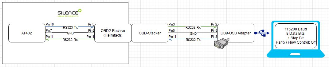

Ich habe mal was gemalt... Bitte um Korrektur, falls ich irgendwo falsch liege..? So sollte es doch eigentlich klappen... :?
EDITH: Zeichnung korrigiert und ausgetauscht.

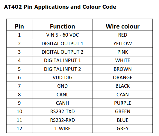

Rx und Tx am Modul liegen auf Pin 11 und 10, der Rest ist aus meiner Sicht ok.

Also wie Gerold schon sagte: Pin 3 am AT402 ist sicher falsch - das ist "Digital Output 2" und (zumindest bei meinem Mo) gar nicht beschaltet.
Pin 10 am AT402 ist RS232-TX und muss am D-Sub-9 auf RS-232 RX (Pin 2) landen.
Äquivalent dazu ist Pin11 am AT402 RS-232-RX und muss am DB9 auf Pin 3 (TxD) landen.
