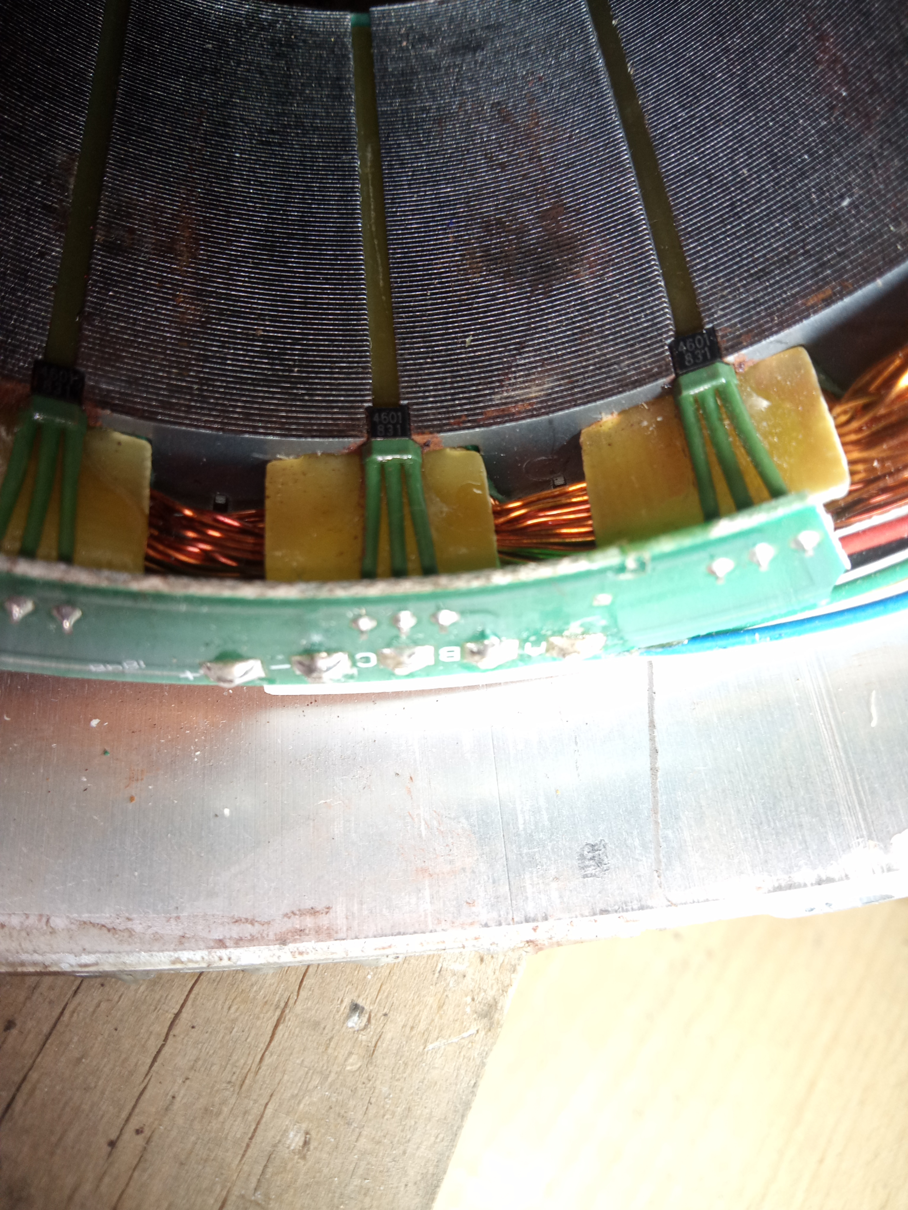

Stromversorgung hatte ich ja als erstes getestet und war soweit unauffällig. Es hat sich auch nicht nach zu wenig Strom angefühlt.
Die Sensoren zu messen war noch wesentlich weniger aufwendiger wie die Batterien zu testen.
Wie kann ich denn den Controller checken?
Rein vom ersten Gefühl her hatte ich von Anfang an den Motor im Verdacht. Was mir halt sorgen macht ist das er dann später gar nicht mehr reagiert hat. Ich hoffe er hat dann nur in irgendeinen Fehlermodus geschaltet.
Und seit der Motor draußen ist kann ich ja im warmen schrauben. ;)

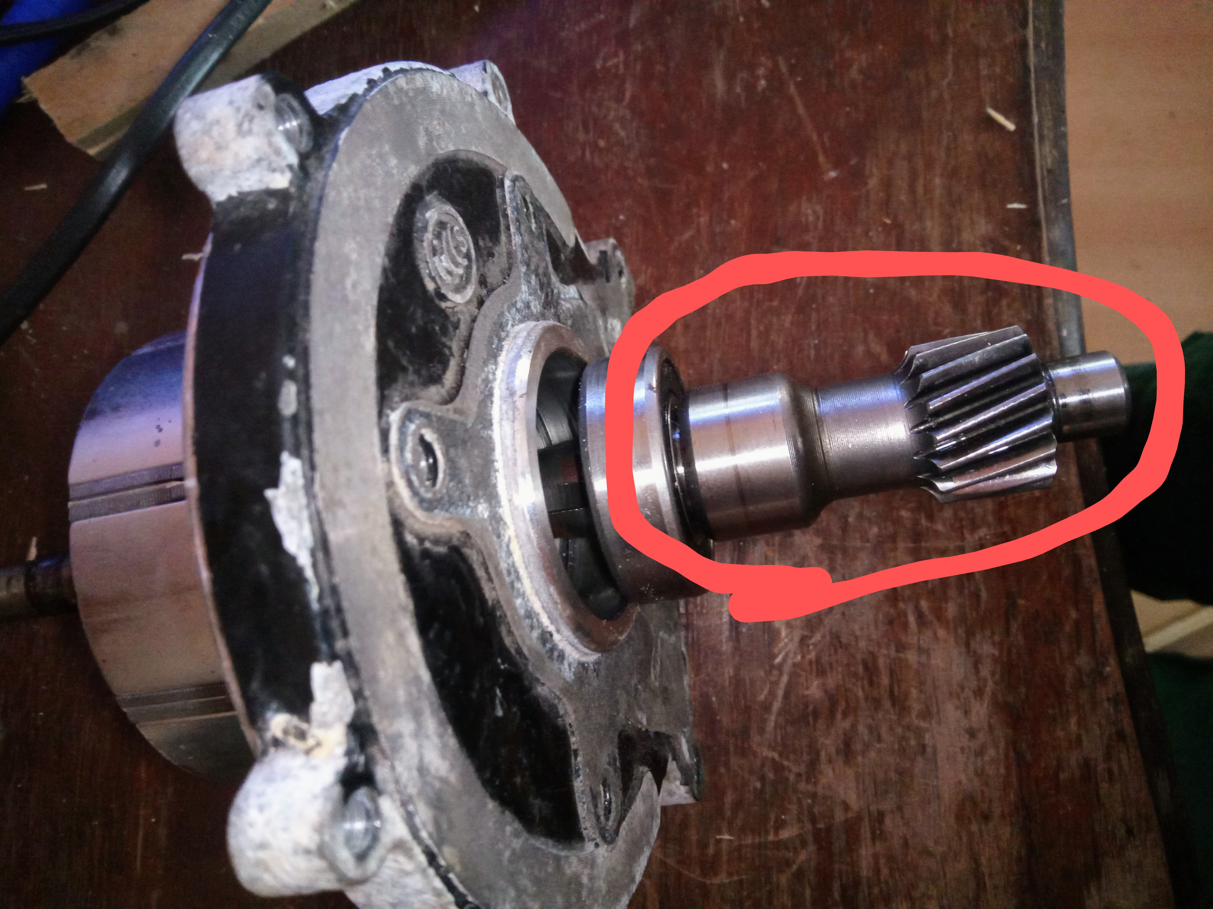

Das Lager auf der Lüfterseite war problemlos, das andere wehrt sich noch!
Ich würde sagen die Welle (rot markiert) muss runter.
Mein Vater denkt das wäre ein Teil mit der Achse vom rotor. Was aber meiner Meinung nach keinen Sinn macht...
Sorry falls ich irgendwas falsch benenne, ich hoffe man weiß was gemeint ist.

der Teil mit dem Zahnrad könnte auf die Motorwelle aufgeschrumpft sein. Dann wird es ein Problem das Lager zu wechseln. Da kommt man ja mit keinem Abzieher ran.
Wieder mal ein Beispiel für Ingenieurskunst des 20.Jh - "Wie bauen wir nicht zu reparierende Wegwerfartikel".
Ähnliche Modelle finden sich haufenweise beim "Schnellen Ali".

Also bleibt das Lager auf der Seite wohl drin..... :?

Er fährt wieder! :D
Danke an alle Helfer.
Es lag tatsächlich an dem defekten Hallsensor.
