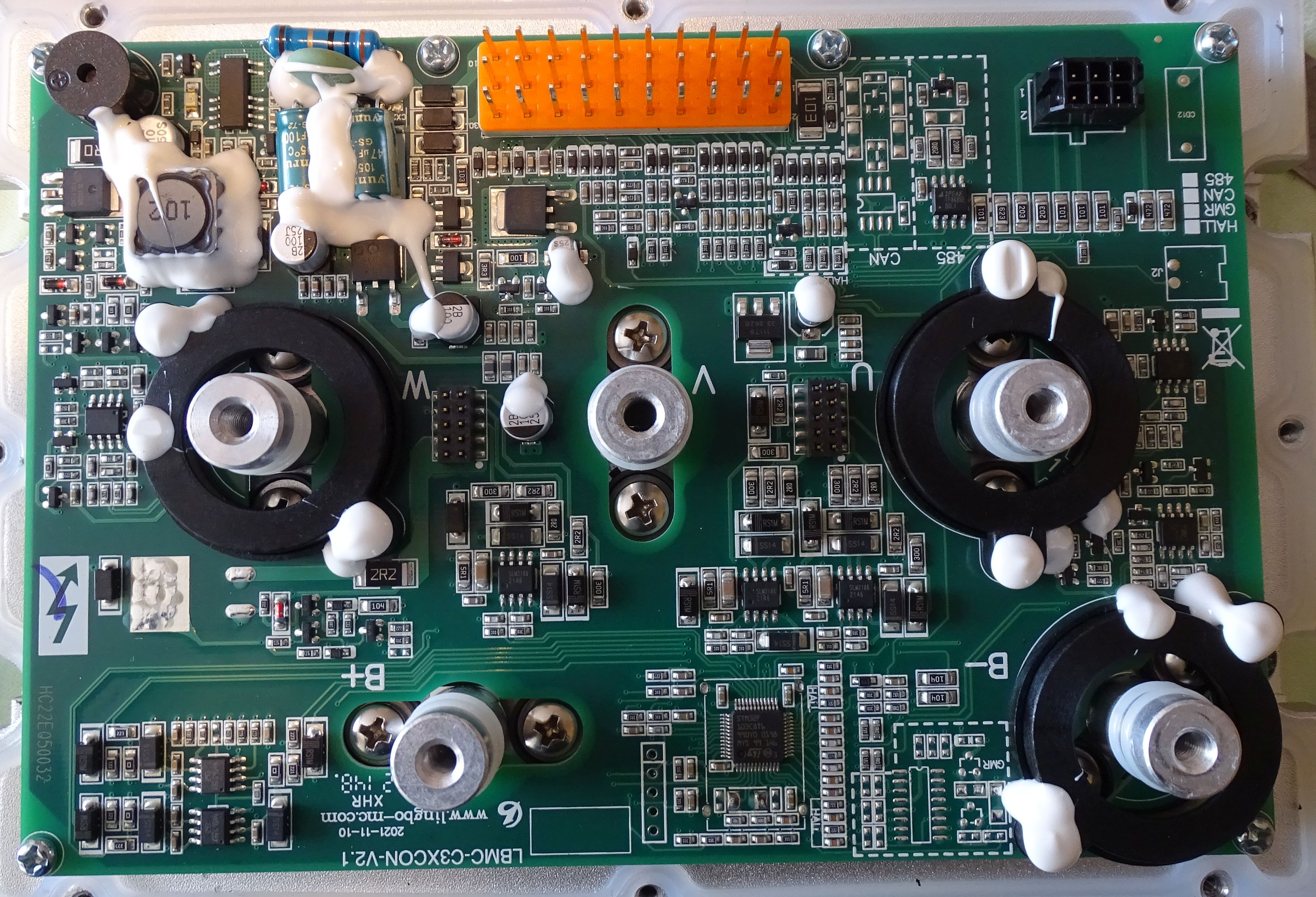

sieht nicht so aus, als wäre da was durchgeraucht, im Tacho ist auch nichts zu sehen.
GSM-Modul, AC-DC Wandler und Alarmanlage scheiden als Ursache wahrscheinlich aus.

Perfektes Foto,
kann auch keine Unregelmäßigkeit erkennen.
