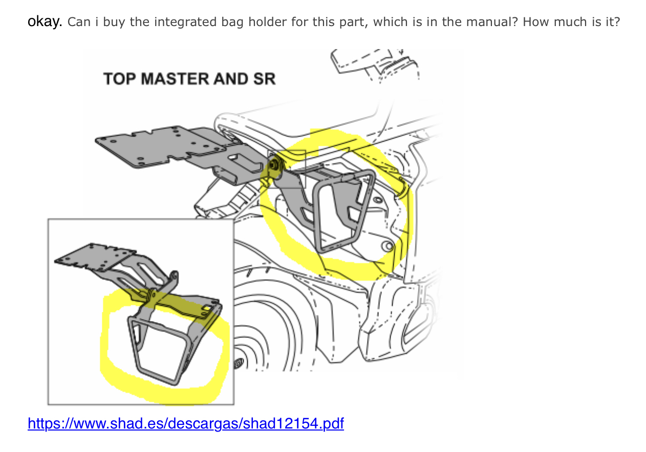

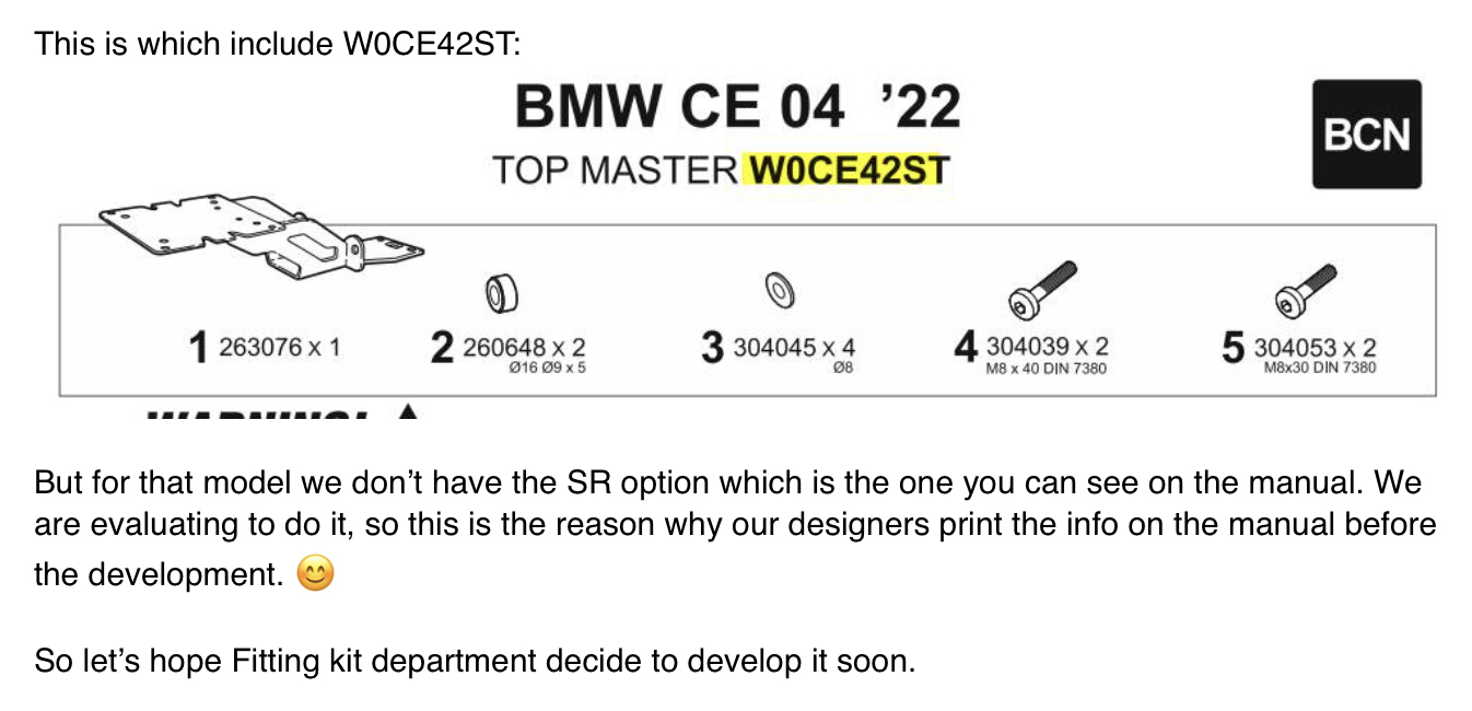

Ich hatte bei Shad zur zusätzlichen Taschenhalterung im Manual nachgefragt:
und diese Antwort erhalten:

Ich hatte auch schon nachgefragt, aber keine so optimistische Antworten bekommen.
Na da können wir ja hoffen. Ich habe den Träger letzte Woche bekommen, jetzt fehlt mir noch ein Topcase. Habe dazu Kartons in der passenden Größe angefertigt um zu sehen wie groß es auf dem CE04 aussieht.
