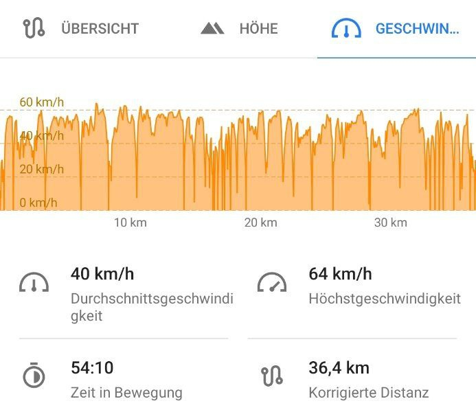

Ich bin nun 2* zur Arbeit und zurück gefahren, Also 2*36,5km(gps)*2. Temperaturen auf dem Hinweg ca.2° C, auf dem Rückweg 5-7°C. Gestern sehr vorsichtig, da Regen, Auf dem Rückweg jeweils ordentlich Gegenwind. In einer Straßenschlucht wollte mich eine Bö umpusten - das Moped ist einfach zu leicht ;-)
Code: Alles auswählen
	         v      %	nach km
30.01.23	107,4	75	36,5	0,68	zurArbeit		Regen
30.01.23	95	20	73	1,10	zurück 		Gegenwind, Regen
31.01.23	105,3	70	36,5	0,82	zurArbeit		 freie Strecke zügiger
31.01.23	94,2	19	73	1,11	zurück 		Gegenwind
Akkuspannung, geschätzter Füllstand des Akkus in % gem. Viktors Tabelle, km-Stand seit Volladung, unwichtige Zahl, Bemerkungen
Alles gefahren bei Stadttempo quer durch das Ruhrgebiet. Hier mal zwecks Nachvollziehbarkeit die Geschwindigkeit:
Geschwindigkeitsaufzeichnung
BAB habe ich nun doch komplett ausgeschlossen. Das macht einfach kein Spaß mit einem Nakedbike ohne Scheibe bei Sturm zwischen den Panzern zu fahren.
Heute Nachmittag im Berufsverkehr bei Sturmböen war spannend. Hinfahrt über leere Straßen hat aber Bock gemacht :-D

Dann ist vermutlich bei 80km der Akku leer.
Da erwarte ich bei Vmax eine Reichweite unter 50km.

V-max will man bei dem Windfang nicht fahren. :shock:
Die Reichweite ist keine Überraschung. Die hatte ich mir zuvor Anhand von Forenangaben zur Tinbot Esum Pro und Super Socco max hergeleitet. Nur zuvor war ich davon ausgegangen, dass ich die BAB 40 fahren würde. Da geht es aber häufig auch nur mit 60-80 voran.
Die E-Mopeds dürften ähnlich effizient sein. Bei 100km/h wird nur noch die Aerodynamik eine Rolle spielen. Bei den Angaben sollte man das Wetter bedenken. Ich gehe davon aus, dass es im Sommer mit der Reichweite noch entspannter wird. Dadurch, dass BAB-Vermeiden gut geht, komme ich wider Erwarten mit der Reichweite hin.
