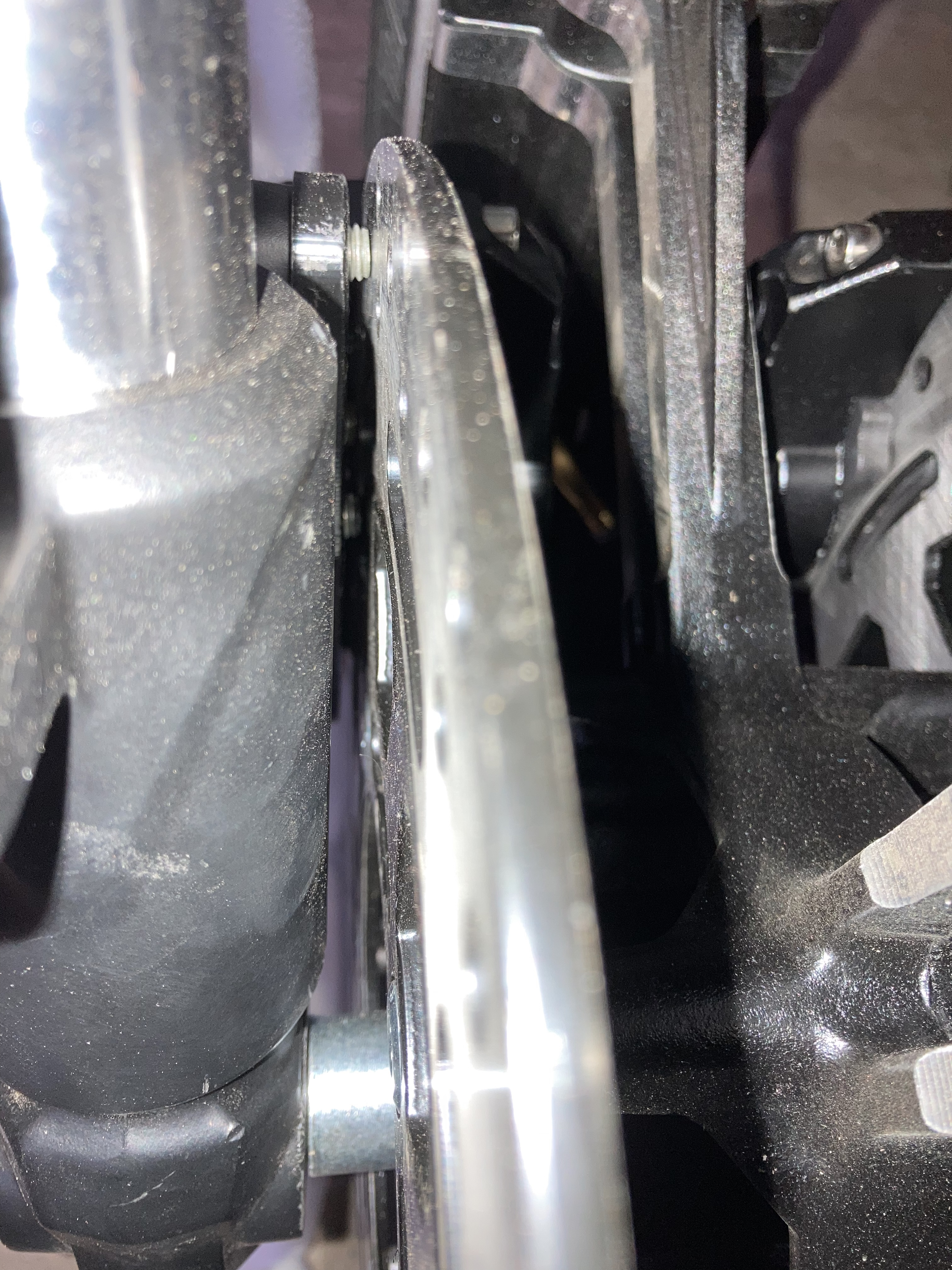

Bei der 10KW war die Wuchtung gut nur um 5g daneben, aber unter den Wuchtgewichten haben sie den Lack abgekratzt. Was optisch bei den neuen Reifen und neuer Wuchtung hässlich aussieht. Gefahren bin ich mit der 10KW noch nicht, da es mit dem Vorderreifen-Einbau und den Bremsen Probleme gibt.
Software für die 10KW wäre schön zum Einschalten des EASB und Einstellen des Turtle-Modus.
Was sind denn die Probleme mit deinem Vorderreifen?
Meine wurde mir zwar aufgebaut geliefert, aber der Reifen war falsch herum. Habe ich dann ja umgedreht und die Bremsen etwas vermittelt, weil die Sättel nicht mittig zu Reifen / Scheiben waren. Habe ich weiter vorne ja auch geschrieben.

Sieht fast so aus wie bei mir vorher, Bremssättel wahrscheinlich auch nicht mittig und Schrauben teilweise fast an der Scheibe.
Lies hierzu mal meinen 2. Beitrag auf Seite 113.
