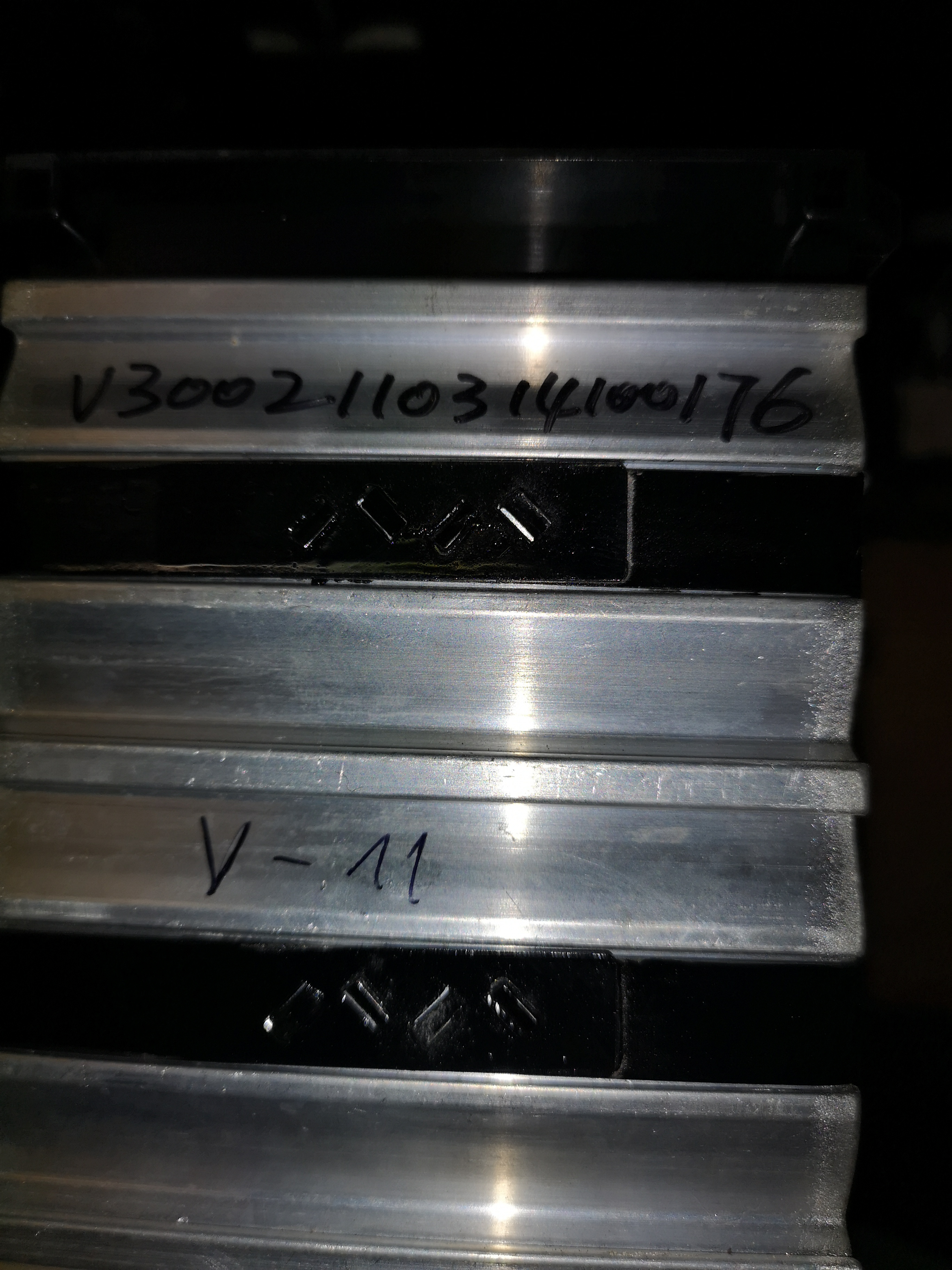

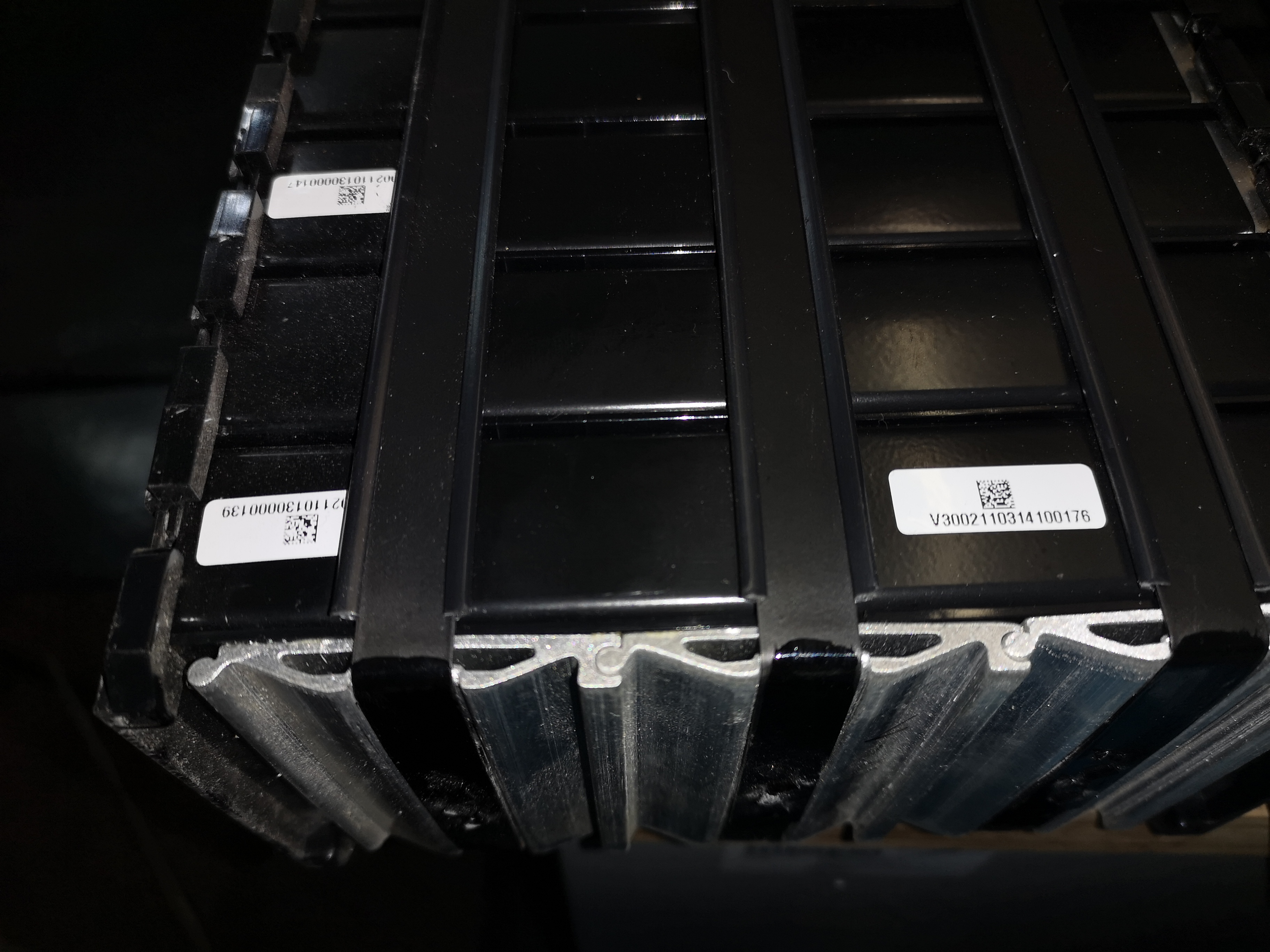

Die LiFePo-Zellen meiner Vectrix VX-1 sind in 10er-Blöcken eingespannt. Nun muss ich eine Zelle tauschen. Hat schon jemand so eine "Umreifung" realisiert? Und wenn, wie? Ich finde grade nur Werkzeug und Material für größere Gebinde wie Paletten usw....

Der Grund für die Einspannung ist ja, dass die Zellen sich mit der Zeit aufblähen und die Verspannung dem entgegenwirkt.
Mit großem Kabelbinder erreicht man kaum die Kraft: https://www.ebay.de/itm/283654023989
Theoretisch ginge Vorspannung auch mit Drahtseil: https://seiloo.de/edelstahl-spannschlos ... yp-ose_ose. Das Blech bei mir, war ja auch leitfähig. Allerdings besteht beim Tausch einzelner Zellen das Problem, das man nach Öffnung der Verspannung das Paket mit den ausgebauchten Zellen (Du willst ja Gebrauchte nutzen) später nicht mehr in die früheren Abmaße zrückgepresst bekommt. Insofern nicht allein eine Frage des richtigen Spannwerkzeuges, sondern ob man das später etwas größere Außenmaß auch noch unterbringen kann.

Hallo Didi, dem Vorbesitzer ist es mal im dritten Versuch gelungen, die Zellen hinreichend zu komprimieren. Ich würde genau das Gerät und etwas breiteres Textilband nehmen. Vorspannen mit Spanngurten.
Allerdings hatte mich die Anschaffung einer 600-Meter-Rolle etwas abgeschreckt. Deshalb prüfe ich auch die anderen Methoden,die du vorgeschlagen hast.

In jeder Kiste sitzen zwei Blöcke a 10 Zellen. Zwei Kisten müssen in das Schapp. Das passt so exakt, dass nicht mal die Ratschen mit Platz finden. Aber vielleicht geht es tatsächlich so: mit Gurt oder Zwingen vorspannen und mit Gaffa-Tape fixieren. Ich probiere es einfach mal.
Danke und Gruß Bertolt
