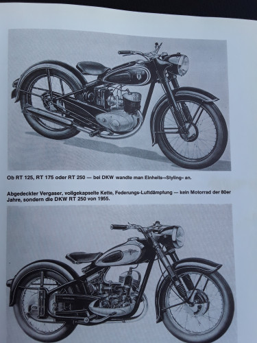

Stimmt. Mein Vater hatte eine DKW RT 175 von 1954 und da stand es so in der Betriebsanleitung.
Goggl
Beiträge: 2016
PLZ: 63
Re: EK3 Langzeiterfahrungen Verschleiß Kette
Beitrag von Goggl »
Ja, mit den Teilen sind wir gefahren. Hatten fast alle geschlossene Kettenkästen.....
