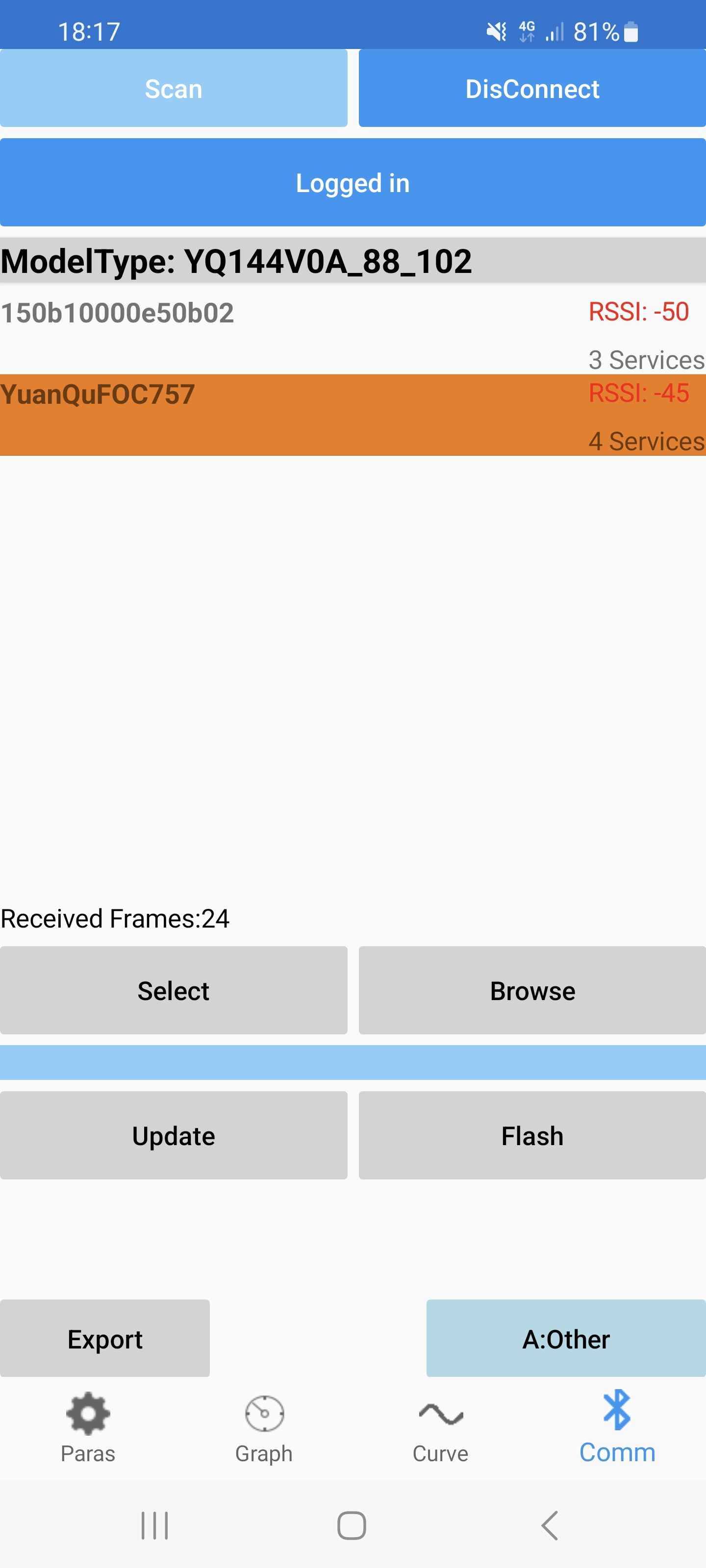

Re: Um welchen Controller handelt es sich? Fotos Seite 4!
Ja das ist klar, er versucht ja auch zu verbinden, aber die Daten vom Controller werden irgendwie nicht übertragen
- Beiträge: 560
- Registriert: So 31. Okt 2021, 15:19
- Roller: Ecooter E5 - ehemals Niu MQI Evo, Horwin EK3, Yadea G5
- PLZ: 41
- Wohnort: Dormagen
- Tätigkeit: Vertrieb
Kurz springt er auf connected und springt dann wieder auf verbinde Controller.
Er sendet auch immer mal ein paar Frames, zb wenn man am Gashahn dreht, werden auch kurz Drehzahl und Power übertragen, bekommt aber keine richtige Verbindung, da Bms etc Daten alle nicht übertragen werden.
Edit: dort so receiving steht, sollte da eigentlich konstant neue Datenpaketea bekommen, kommen aber wie immer 1-2 Punkte und dann passiert da wieder nichts.
Ob da die USB / PC Variante etwas bringt ist sehr sehr fraglich?!
Wo finde ich denn auch ältere Versionen? Das mit dem Ablaufdatum habe ich auch schon gelesen, kann man das irwie umgehen?
By the Way:
Ich glaube allerdings nicht das der Controller gesperrt ist, da ja kurzzeitig ein paar Daten durchkommen.
By the Way:
Hab alle älteren Versionen mit einen 2. Handy getestet, leider kann keiner wirklich die Verbindung aufbauen.
Werde den Adapter wohl verkaufen, da er für mich ja leider nicht funktioniert.
