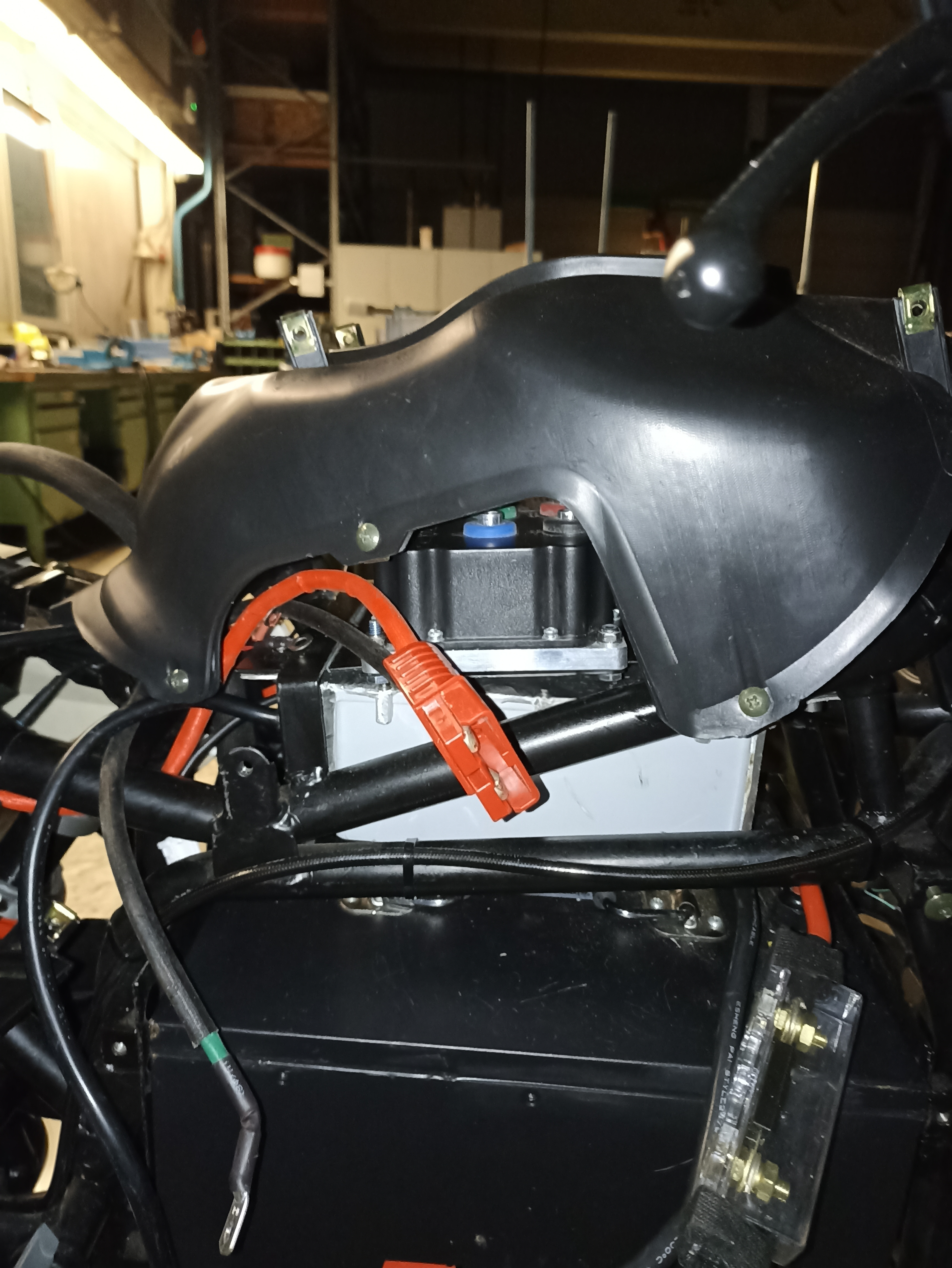

Darf man fragen wie das mit dem Anschlußkabel geht ???Zimmermännche hat geschrieben: ↑Mo 9. Jan 2023, 17:07Das Ladegerät ist bei mir, wie du ja auch schon vermutet hast, in der Tankatrappe verbautjeff-jordan hat geschrieben: ↑Mo 9. Jan 2023, 12:56
Wo ist denn bei Dir das Ladegerät verbaut?
Mein 40A Ladegerät habe ich im Seitenkoffer unterbringen müssen, weil ich nirgendwo sonst ausreichend Platz gefunden habe.

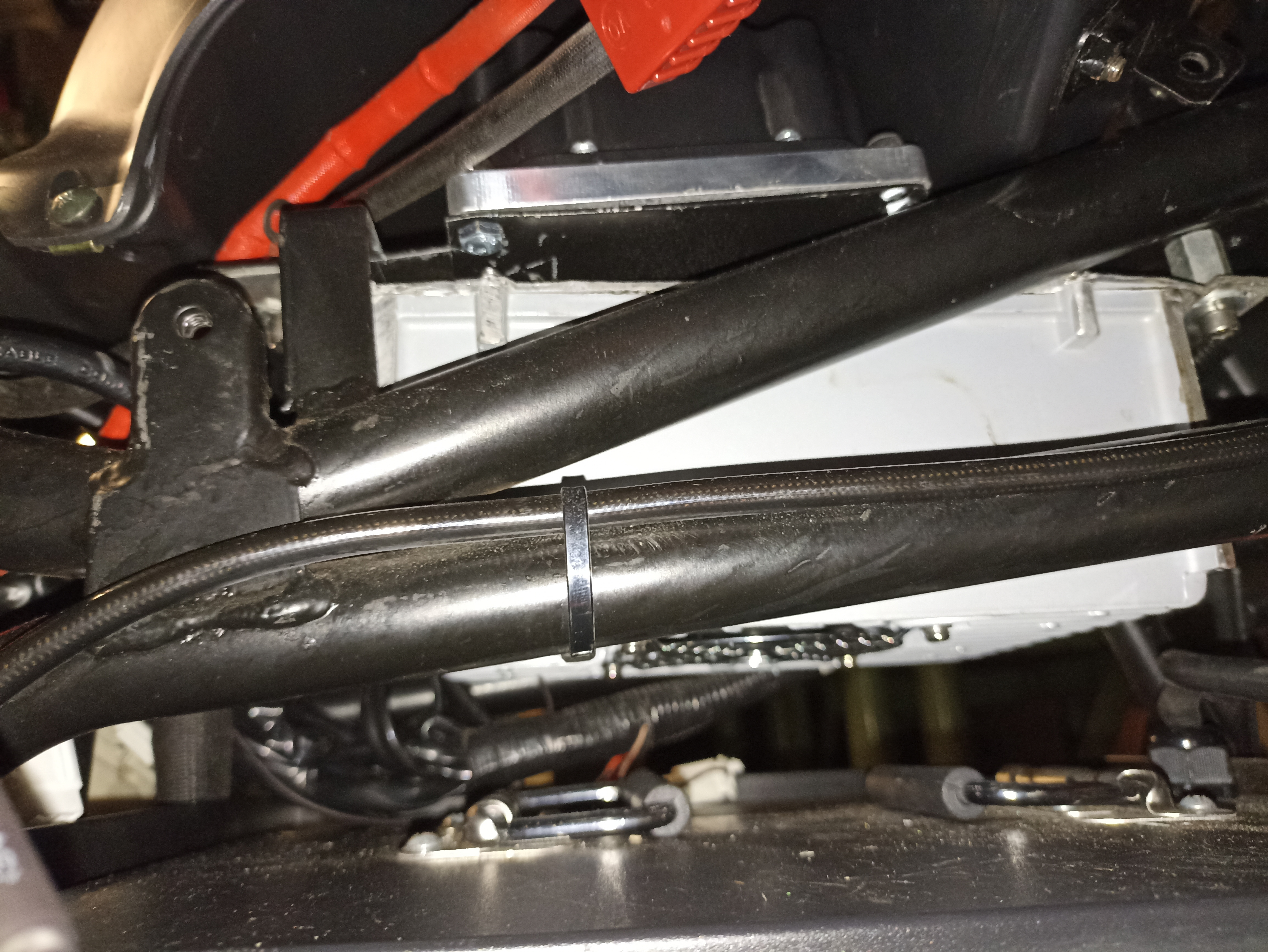

Da finde ich meine Lösung schönerZimmermännche hat geschrieben: ↑Mo 9. Jan 2023, 17:07Das Ladegerät ist bei mir, wie du ja auch schon vermutet hast, in der Tankatrappe verbautjeff-jordan hat geschrieben: ↑Mo 9. Jan 2023, 12:56

Das Ist natürlich eine Möglichkeit.Zimmermännche hat geschrieben: ↑Mo 9. Jan 2023, 17:07...
D.h. aber auch, dass der kleine Stauraum für den Kleinkram (Handschuhe, Smartphone, Powerbank, Zahlenschloss, Parkscheibe, Kleinwerkzeug etc.) dadurch wegffällt.
DavidSt's Lösung ist aber auch nicht schlecht.... muss man halt den Controller versetzen (oben drauf setzen).
