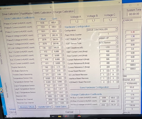

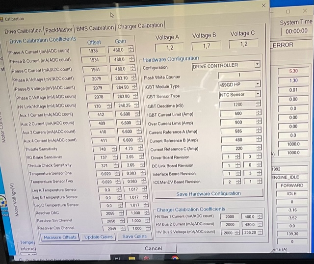

Gerade die Software Offsets von der DC Link Voltage und den Gain der Phasenströme angepasst.
Rad dreht immer noch
Evtl. kann ich den Motorphasenstrom doch noch höher stellen ohne eine neue Software. Habe ein Hardware Setting gefunden und mal vorsichtig in NZ angefragt.

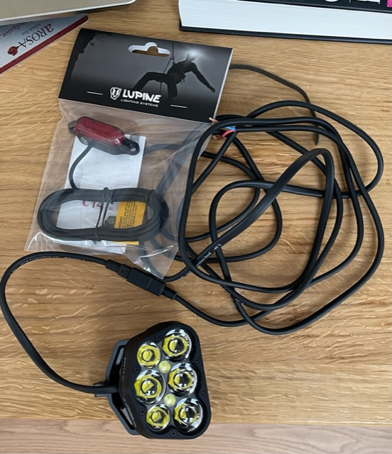

Als nächstes soll doch nochmal eine Beleuchtung Einzug erhalten.
Bin gerade mit Lupine in Kontakt …
Gruß Andre
danke für deine Tipps!
Ja hätte schon mal besser auf jeder Seite zwei Entwässerungslöcher reingebohrt!
Evtl. nächsten Winter, wenn das Setup diese Saison überleben sollte
Müsste den Regler dafür wieder zerlegen bzw. gescheit aus dem Bike
Bauen. Bin erst einmal froh, das wieder alles läuft und angepasst ist.

Jupp fast.
8100 Lumen bzw. 570 Lux in fünf verschiedenen Stufen schaltbar
5W / 10W / 30W / 50W und 70W
Hatte es gestern mal an einem 4S Akku von mir gehangen.
Absoluter Wahnsinn, wie hell es plötzlich im Dunkeln wird
Habe hier auch noch die StVZO konforme Version SL AX 2023 …
Und die ist auch schon sehr gut!
