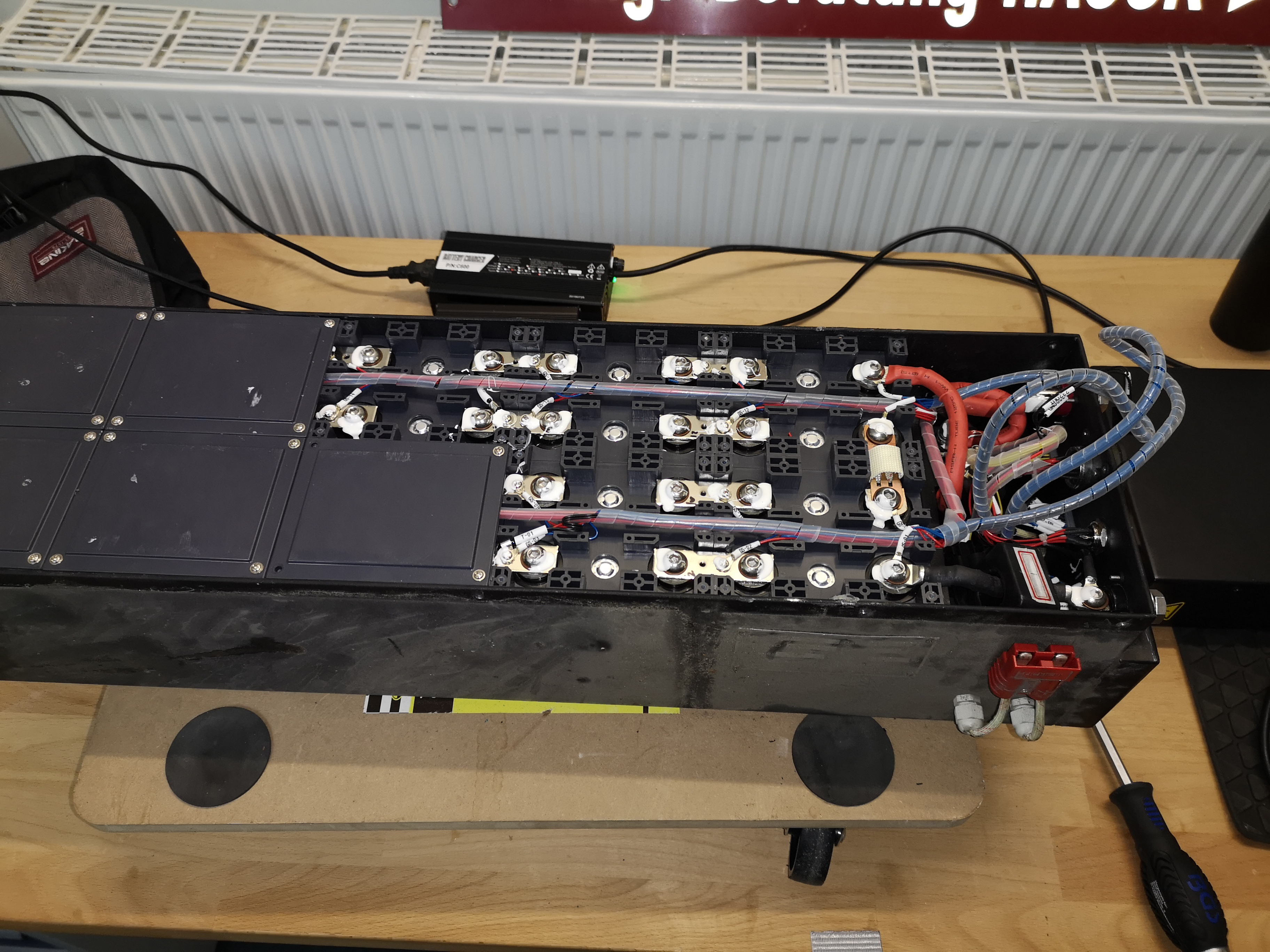

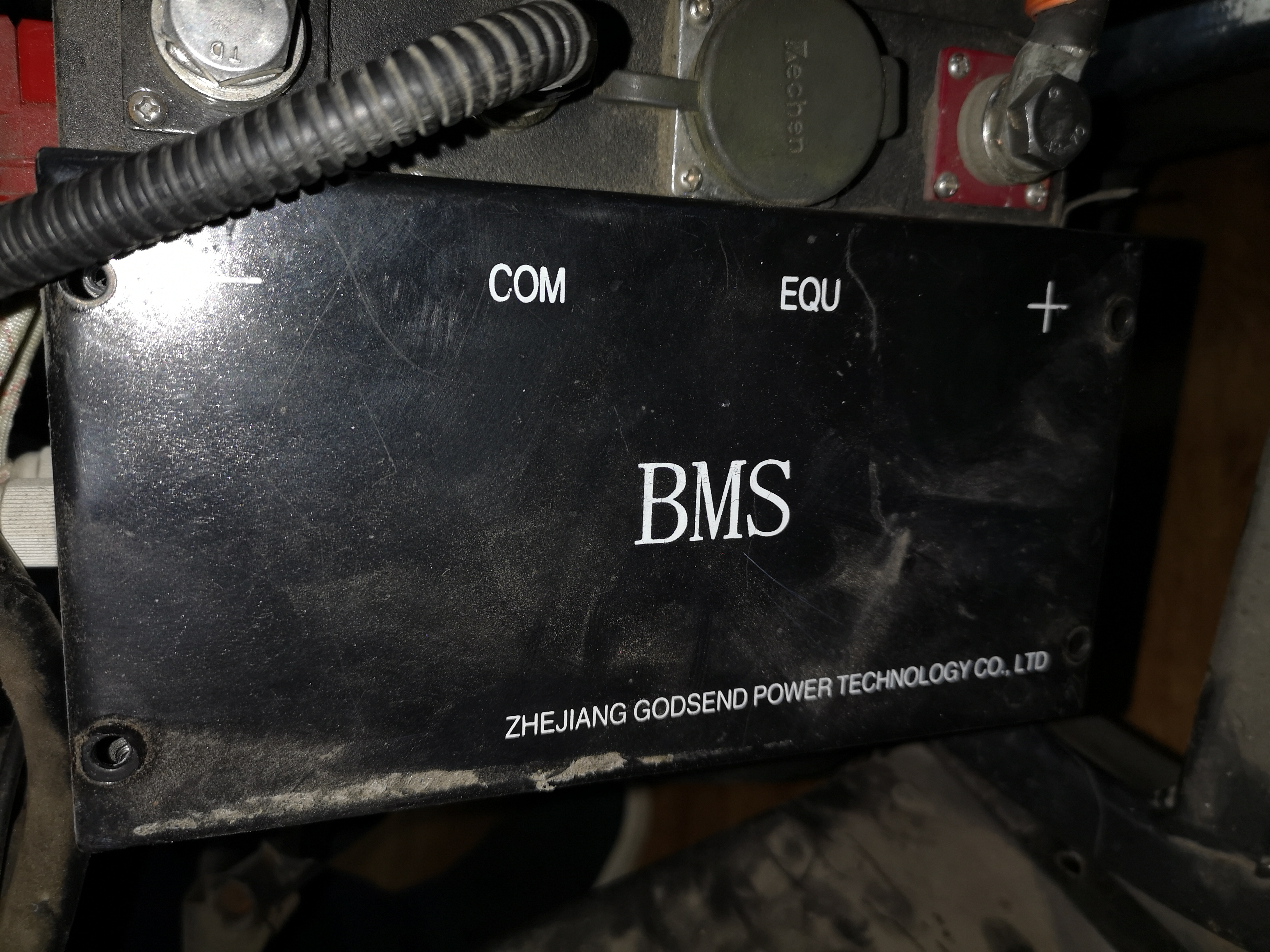

Ich habe den Akku ausgebaut (43 kg) und zerlegt. Das Gebilde samt BMS stammt von Godsend und ist sehr gut aufgebaut mit fetten Verbindern, Kabeln und Anschlüssen.

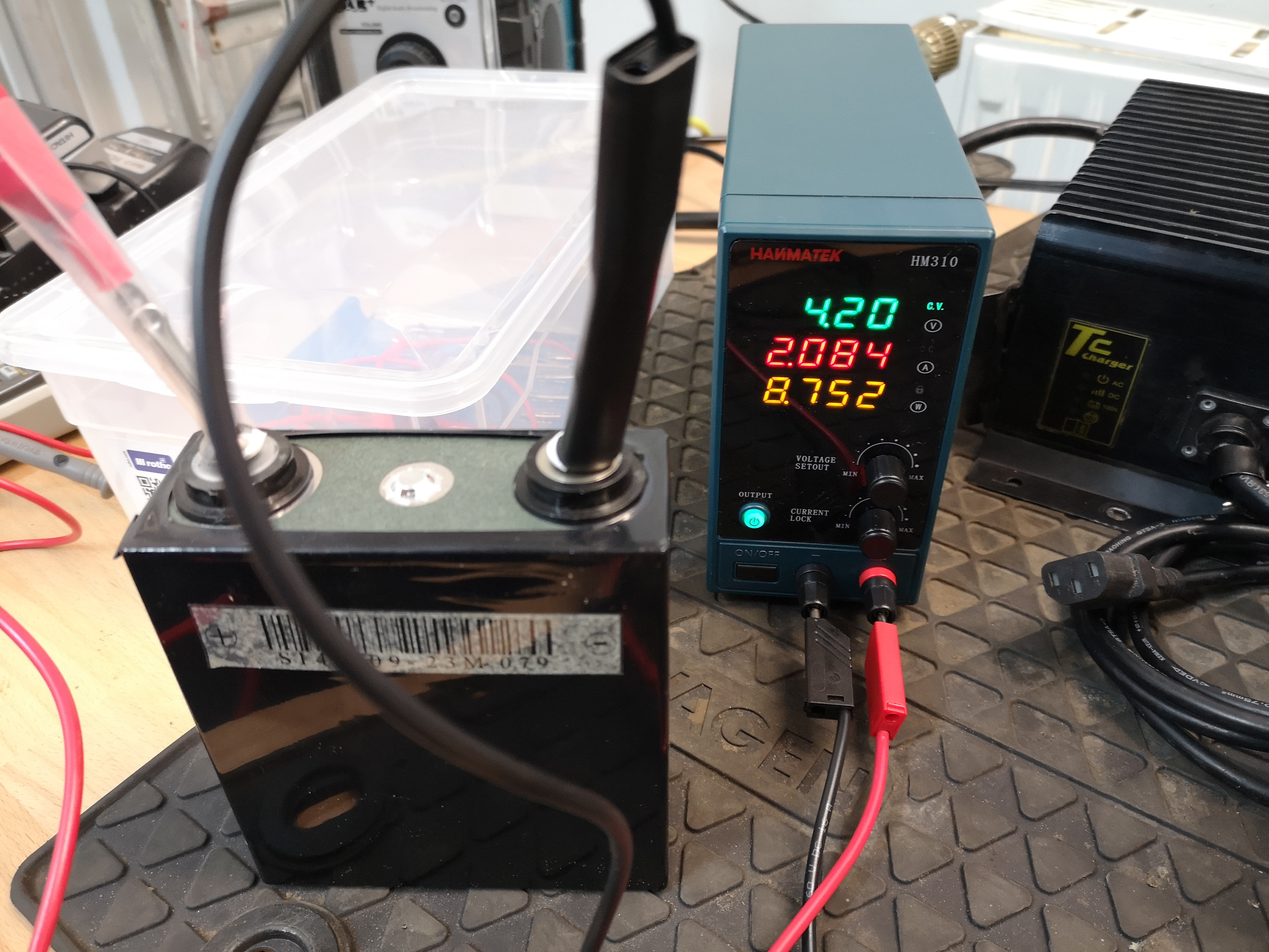

Die Zellen sind leicht bauchig und weisen Spannungen um 3,9 Volt auf. Eine Zelle habe ich mit Labornetzteil (4,2 Volt und 5 Ampere) nachgeladen. Es quält sich hoch, erreicht aber kaum 4 Volt. Also die Zellen sind deutlich gealtert, was nach 8 Jahren ja auch nicht verwunderlich ist. Die 20 Zellen sind genau ins Gehäuse einpasst. Größe der Blockzelle LxBxH 12x4,7x14 (mit Schraube) cm. Leider finde ich keine passenden Zellen, die sind alle länger.

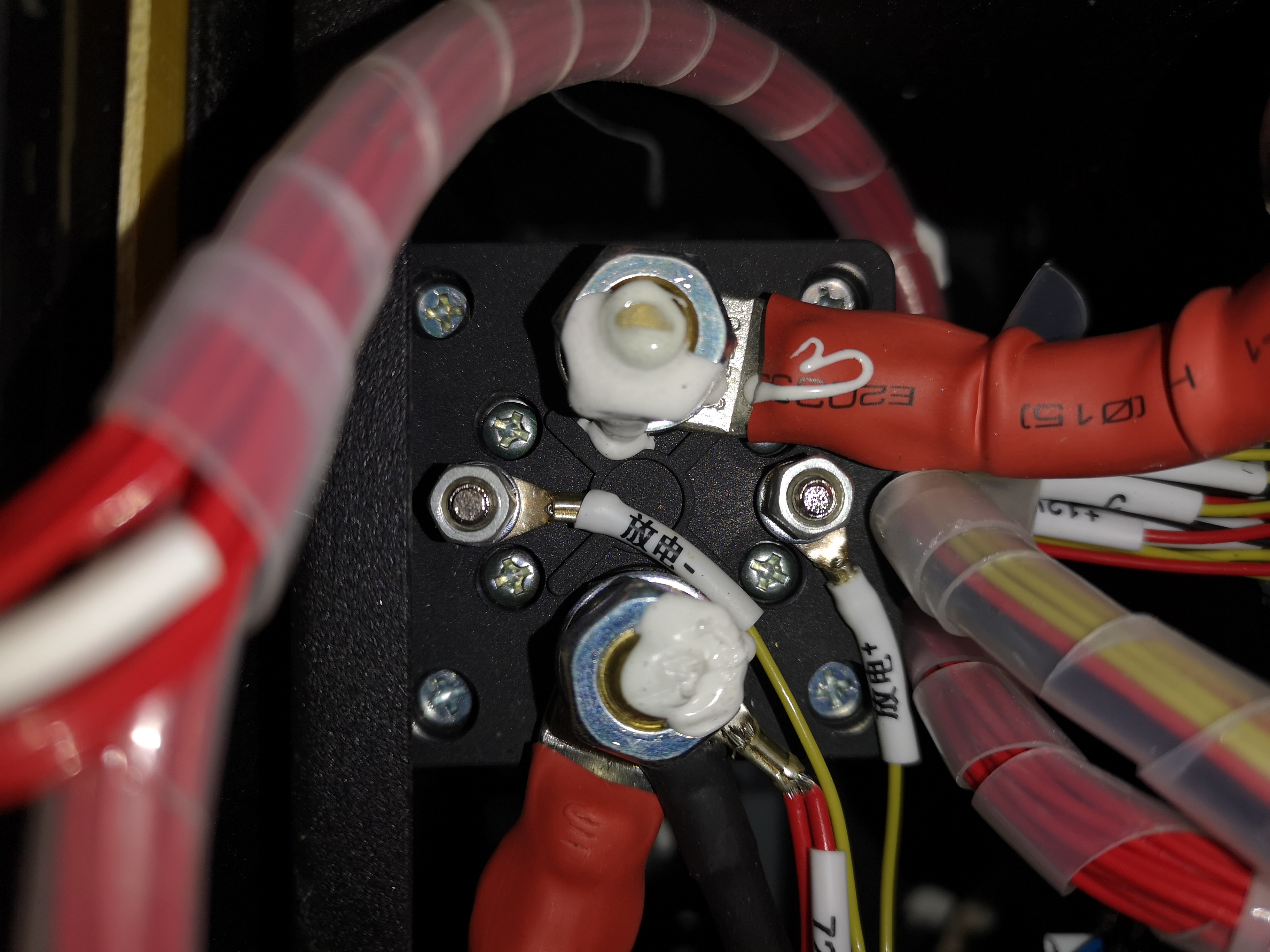

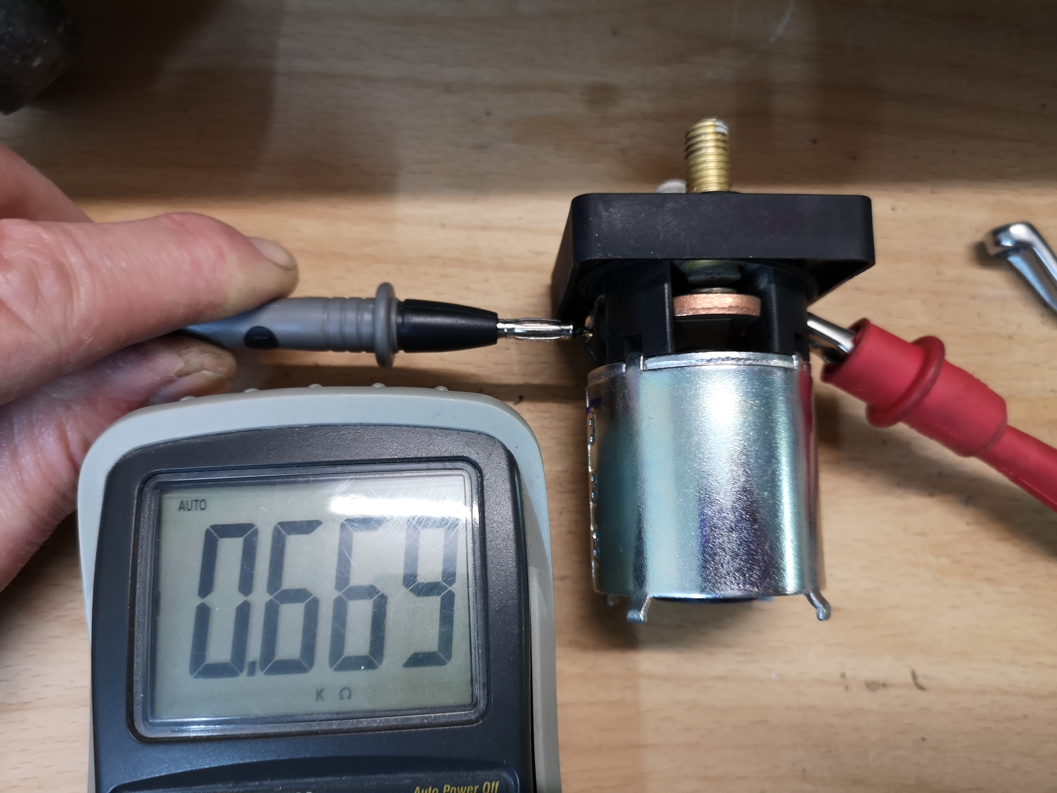

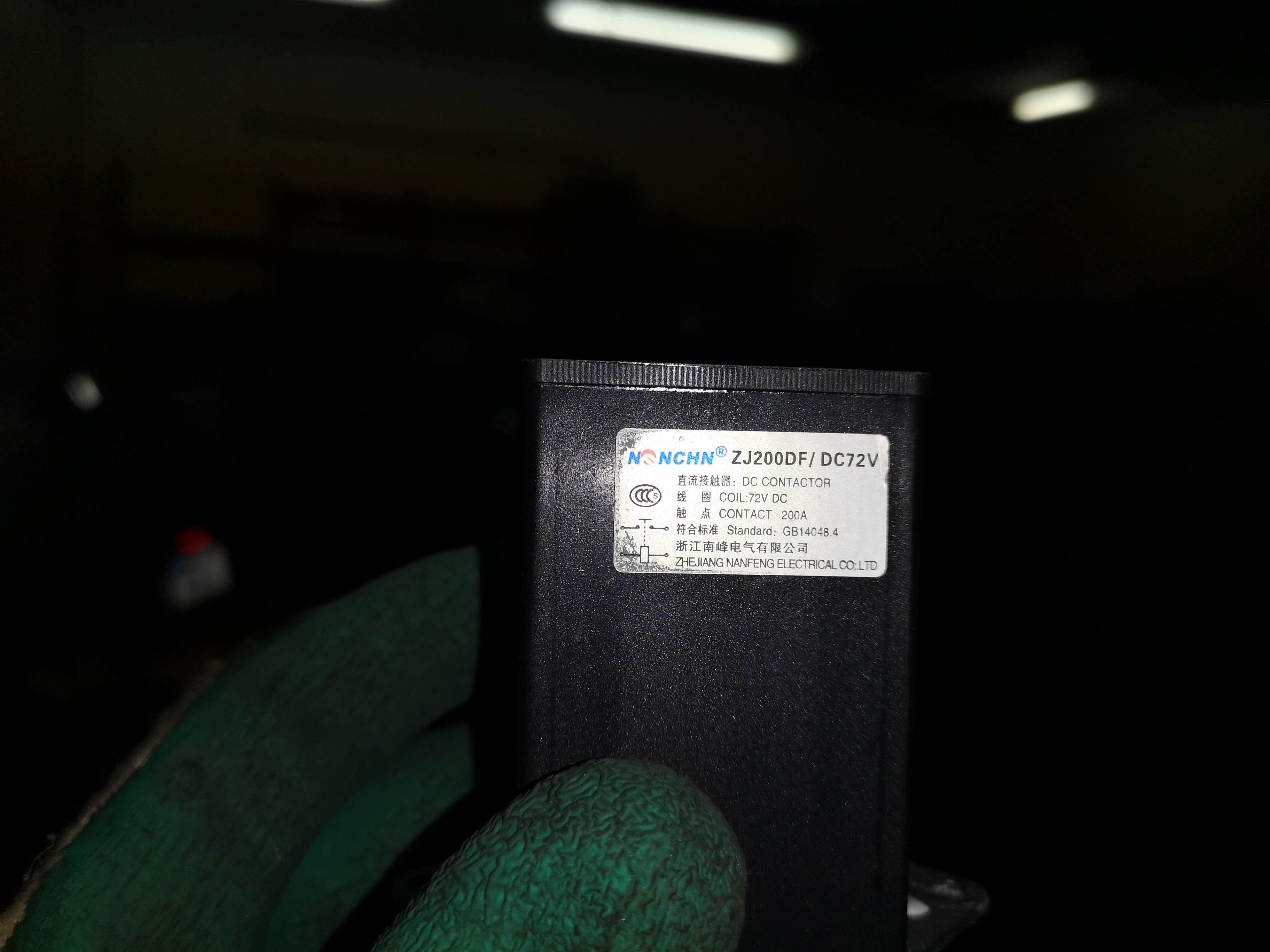

Es gibt ein Extrafach mit einer Art Verteilung. Der Pluspol läuft über einen Schütz, den Trinity unter Verdacht hatte. Der Schütz spricht bei 32 Volt (mehr gibt das Netzteil nicht her) schlapp an, scheint aber zu funktionieren.

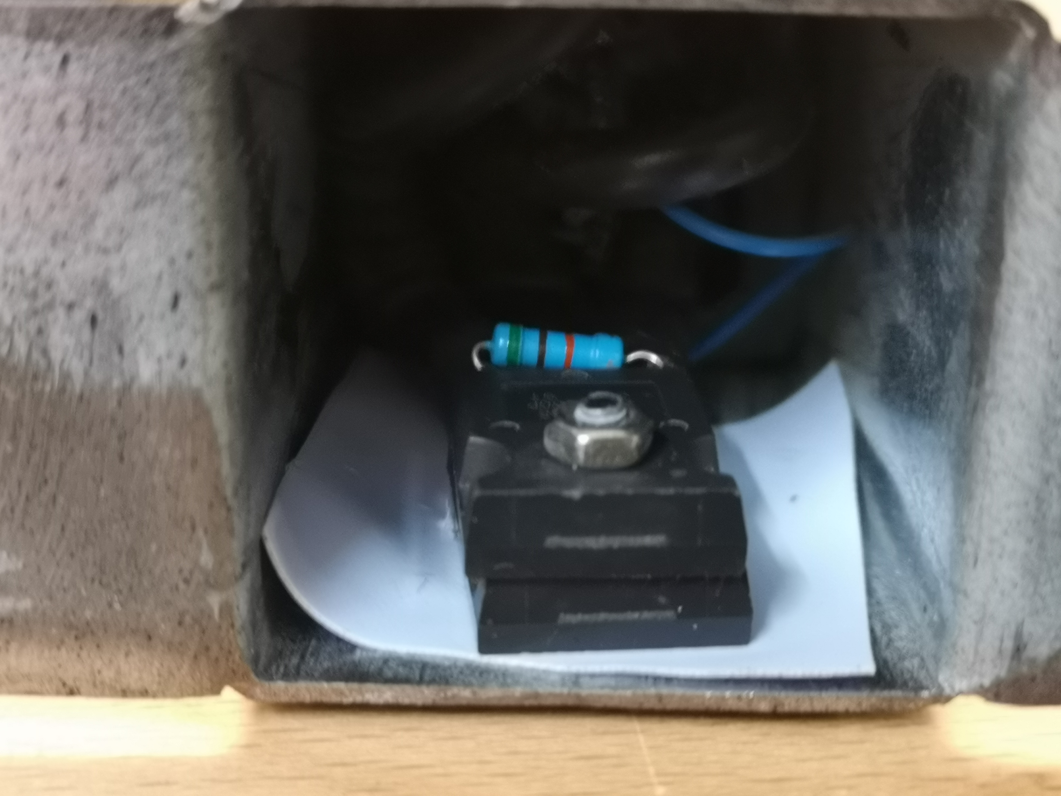

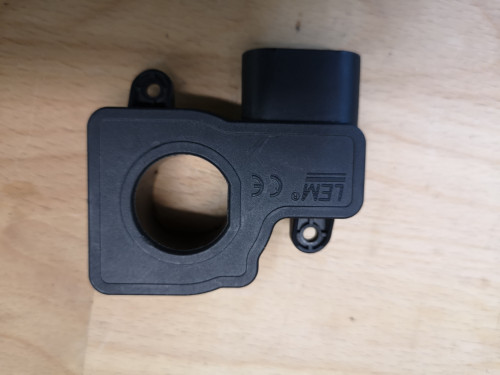

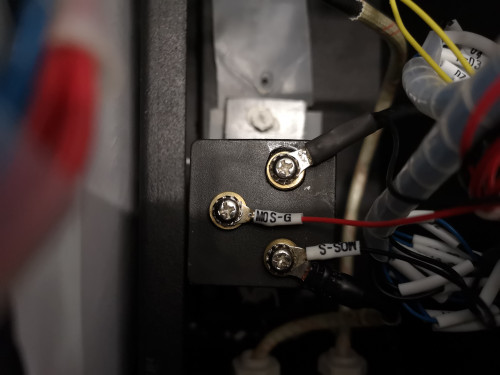

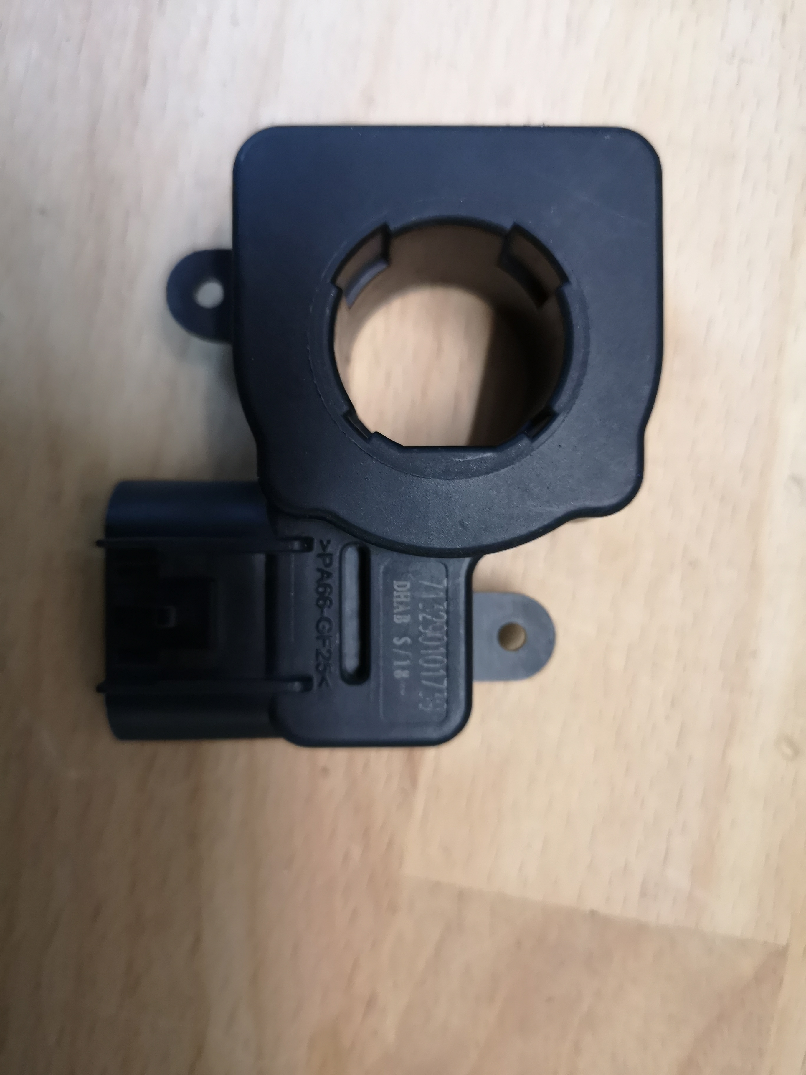

Die Masse hat einen Induktionsring oder sowas um das Kabel und läuft zusätzlich noch über ein elektronisches Bauteil, dessen Funktion ich nicht ergründen kann. Vielleicht gibt es hier noch einen Fachmenschen, der sich da auskennt und die Funktionsweise versteht.

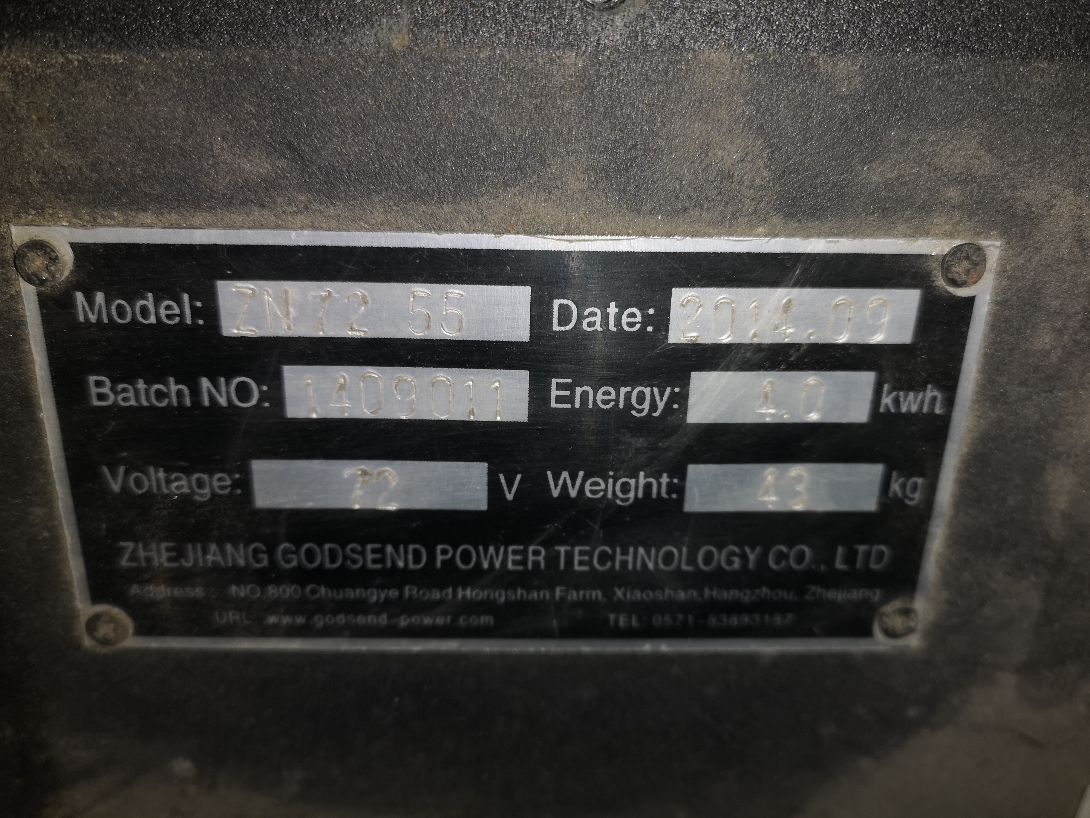

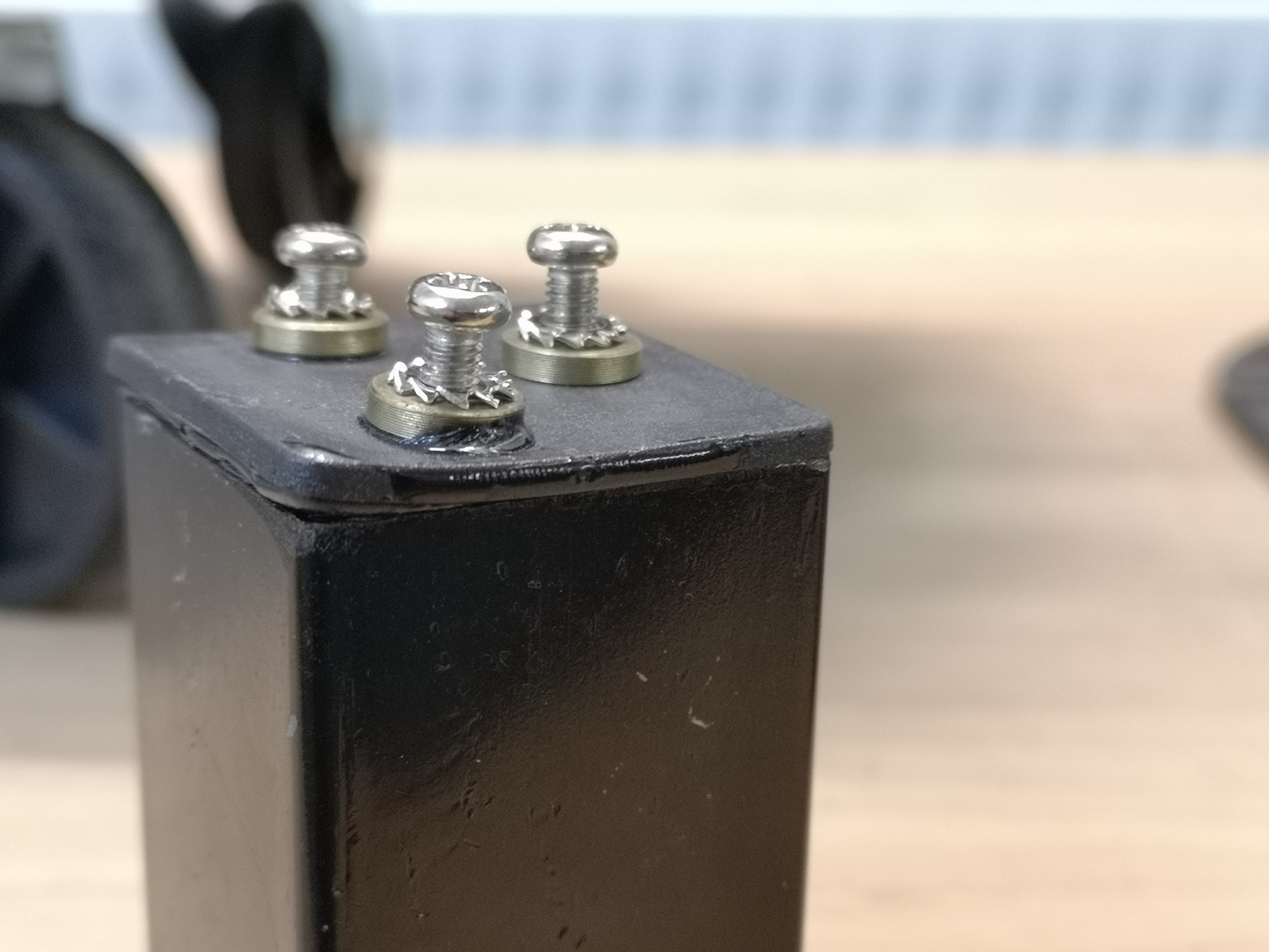

Hier noch ein Foto von der Zelle. Da steht nix Gescheites drauf. Nur die Batterie hat ein Typenschild (s.u.).

Auch wenn mein Rat wenig nachhaltig ist: ich würde ein aktuelles Smart-Bluetooth-BMS einbauen und nicht versuchen die alte Logik zu ergründen.
Bei so etwas wäre Sperr-Funktion (an Batterie-Minuus) und Strom-Überwachung schon mit drin und das "alte Gelumpe" an Komponenten könnte entfallen:

Der Schütz an Batterie-Plus ist m. E. nicht Teil der BMS-Schaltung, sondern gibt vermutlich mit Zündung AN den (Teil?) Stromfluss frei, um das Zündschloss vor höheren Strömen zu schützen.

Danke Didi, das ging ja schnell.
Ich denke auch, dass Akku und BMS neu müssen.
Dann kann ich die ganze Kiste verwenden und das Fach raustrennen. Innenmaß ist dann 70x19,3x15,4 cm.

"Die Masse hat einen Induktionsring oder sowas um das Kabel und läuft zusätzlich noch über ein elektronisches Bauteil, dessen Funktion ich nicht ergründen kann. Vielleicht gibt es hier noch einen Fachmenschen, der sich da auskennt und die Funktionsweise versteht."
Das dürfte ein Teil sein, das wie ein Zangenamperemeter funktioniert und den Stromfluss detektiert. Schon merkwürdig, heutzutage wird Überstrom durch das BMS und dort ein paar Shunts detektiert.

Der Ring ist ein Gleichstromsensor (Nutzt den Halleffekt) aus dem Hause LEM. DC CT = Gleichstrom-Currenttransformator. Bei dem geplanten Refit - neue Akkuzellen und BMS - braucht man das Teil wohl nicht mehr.
