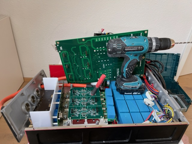

Nun ist alles getauscht bzw. ergänzt.
Beiträge: 19405
Re: GSX-R e899 K2
SEHR spannend - jetzt muss ein Test zeigen, ob der Controller die neuen Komponenten akzeptiert :D

Beitrag von Rov »
MEroller hat geschrieben:
Di 3. Jan 2023, 14:22
Tut er tatsächlich!
Hätte ich jetzt erst einmal nicht damit gerechnet.
Habe nur mal vorsichtig angelupft, da ich noch kein Kühlwassers im System habe!
Bin jetzt erst einmal super zufrieden 😀

Gerade noch die fehlenden 300V bekommen.
Muss natürlich noch alle Stecker abändern aber somit kann ich nun bis 800V rauf.
Beiträge: 19405
Re: GSX-R e899 K2
800V in einer (hochedlen) Bastelkiste :shock: Es wird ernst!
Ich gehe davon aus, dass Du nur mit der notwendigen persönlichen Schutzausrüstung da rangehst:
- Flammhemmende Schutzjacke
- 1000V Schutzandschuhe, jedes Mal auf Dichtheit geprüft
- vollständiger Gesichtsschutz
Rov
Beiträge: 725
Registriert: Mo 13. Feb 2017, 08:48
Roller: GSX-R e899 K2
PLZ: 96114
Re: GSX-R e899 K2
Beitrag von Rov »
Natürlich 😉
Mehr als 175V muss ich ja nicht zusammenschalten.
Habe ja die Hauptleistungsschalter, die mir die hohe Spannung zusammenschalten.
