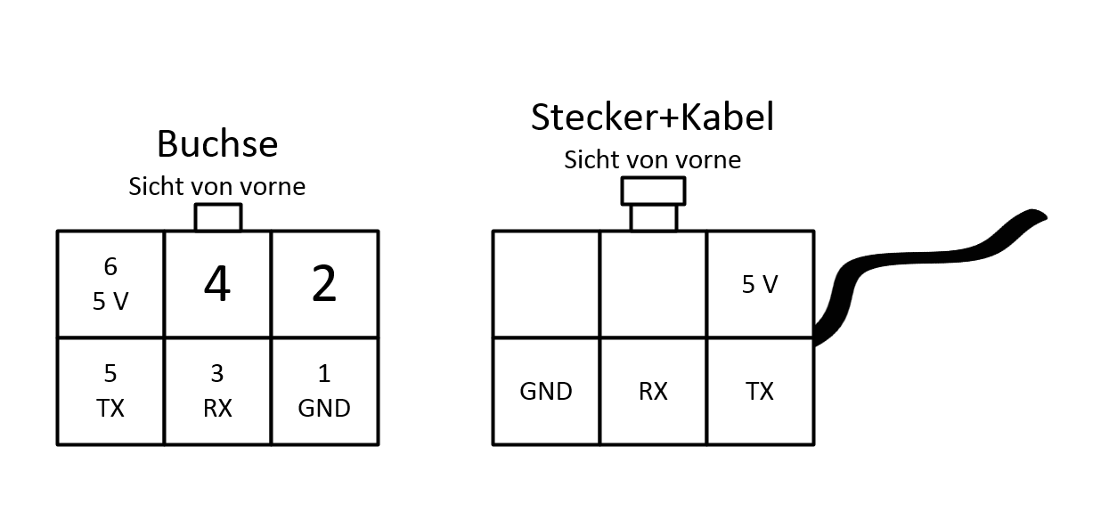

Hi, mal wieder eine Frage meinerseits. Wie kann ich herausfinden, welchen Controller ich habe? Es ist kein Bosch Controller. Aber ich kann die Lingbo Nummer nicht mehr entziffern. Gab es bei diesen auch schon Unterschiede? Gibt es für diesen Controller auch Datenblätter, oder hat UNU dort selber nochmal Hand angelegt?
Und gibt es noch diese Programmierkabel mit Software?

Mit einem Datenkabel kannst du rausfinden, welchen Controller du hast. Die 3 Versionen unterscheiden sich hauptsächlich im Motorstrom.
Das Kabel kann man sich auch selbst bauen, wenn man Löten kann. Ich kann dir gerne eine kleine Anleitung schicken.

Du brauchst einen Adapter USB > seriell(TTl) z.b.: dann noch den Stecker(gibt es auch von anderen Herstellern): Und die Verdrahtung:unu-fan hat geschrieben: ↑Do 19. Jan 2023, 21:38Hi, eine Anleitung zum selber löten wäre super. Dann kann ich mal schauen, ob ich es hinbekommen würde.
Da ich 2 Motoren habe und 2 Controller, müsste ich mal genau schauen, welches womit zusammen gehört.
Morgen schau ich auch nochmal, was da für Nummern wo drauf stehen. Vielleicht hilft das ja weiter.

Danke für die Teileliste und die Steckerbelegung. Ich werde mich mal bei Zeiten daran versuchen.
