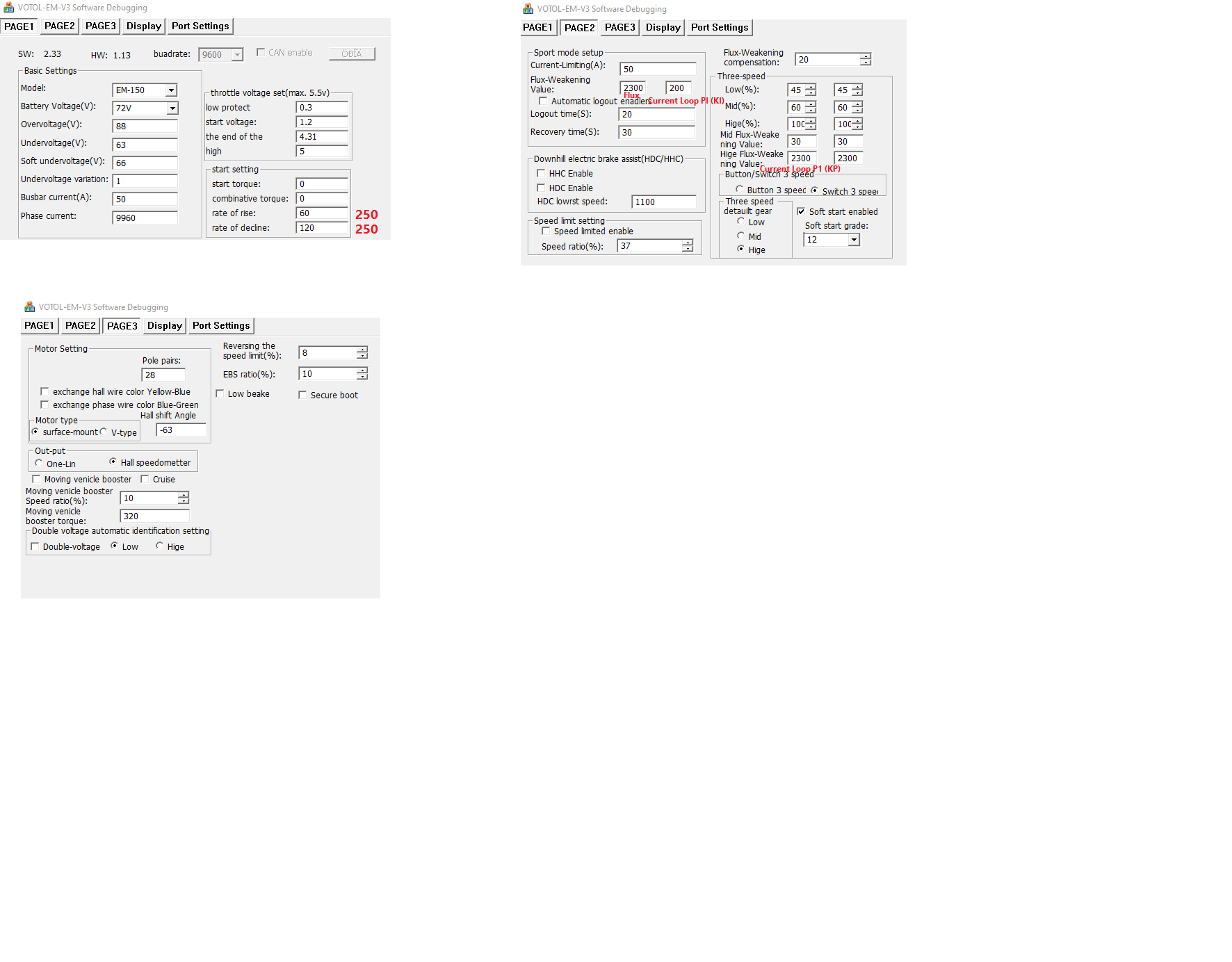

Aber ich bräuchte auch etwas Hilfe
Habe einen QS 3kw 273? mit 28 Polpaaren, einem Hallsensor Offset von -63 und suche nach Einstellungen für meinen 150S. Ich habe es geschafft, dass er sofort auf "Overcurrent Fault" geht. Ich habe eine Backup-Ini, die beim ersten Mal zurückspielen noch funktioniert hat aber jetzt nicht mehr...
Und das alles mit einem freilaufenden Motor.. Der Aufbau befindet sich noch im Test, daher Laborbedingungen.
Ich höre nur ein Klicken aus dem Controller, wenn ich den Gashebel betätige
Hat wer einen Rat?
Hat wer einen Rat?

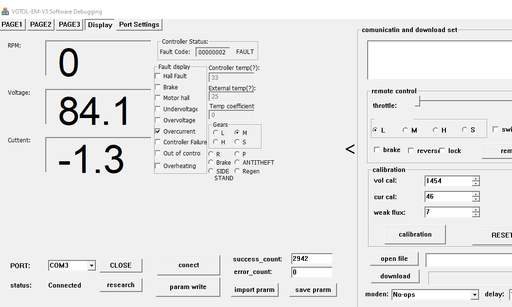

Zeig mal Display page, wenn der Fehler ansteht.
3speed, rechts Spalte, 3 feld, max 20.
Schon die Spannung gasgriff gemessen? Und davon ausgehend, eingestellt
- Beiträge: 7015
Re: Votol EM-100 & EM-150 Controller
Wenn es der originale Gasgriff ist, der mit den VOTOL-Controllern bestellt werden kann,
wären die Einstellungen so m. E. ganz OK. Inwieweit andere Gasgriffe mit der hohen Speisespannung von VOTOL den Bereich verlassen, könnte man messen, wie Paul schreibt.
(overcurrent-fault hört sich aber nach einem anderen Problem an)
Abgesehen von den Einstellingen flux weak und flux weak compensation, deren Variation bei VOTOL manchmal digitale Effekte haben kann (funktioniert / funktioniert nicht), fällt mir an den Einstellungen sonst nichts auf.
Ich glaube aber die Sport/Boost-Werte etwas höher einzustellen, als die Normal-Werte, hätte ich irgendwo als Empfehlung gelesen.
VG
VG

Der ist danach sauber gelaufen.. Ich hatte ja -60 stehen und nach dem self learning -63
Mit sofort meine ich, sobald ich am Gashebel drehe. Egal wie vorsichtig, egal wie viel. Sobald die eingestellt Anlaufspannung von 1,2V erreicht ist, zeigts Overcurrent an. Der Motor bewegt sich keinen Millimeterdidithekid hat geschrieben: ↑Mi 28. Dez 2022, 09:29
wenn mit "geht sofort auf overcurrent fault" gemeint ist, dass es direkt nach dem Anschluss an die Batterie bzw. dem dem Öffnungssignal an das BMS erfolgt, kann das auch ein Pre-Charge-Problem sein (falls die Kondensatoren im Controller vorher ungeladen waren)
Die Spannung am Gasgriff ist in Ordnung.
Könnte mir jemand seine INI mal zukommen lassen?
Strom und Spannung schon kalibriert?
Und überprüft?
Bei 3 speed, rechte Spalte drittes Feld, 10 eingegeben?
Page 1, Bus Strom, 150 eingeben!?
Die verwendete Debuging Software (es gibt einige) ist auch nicht egal, vermutlich
Und überprüft?
