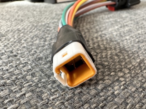

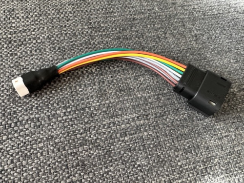

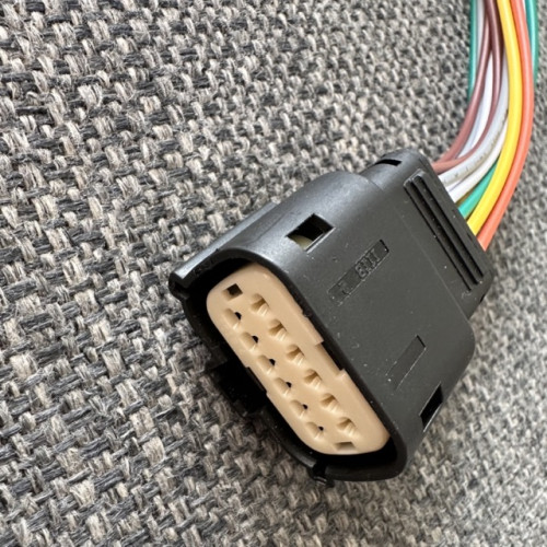

Nachdem ich jetzt endlich mal Zeit gefunden habe den Lötkolben in die Hand zu nehmen, ist das Adapterkabel jetzt fertig:
Vielen Dank nochmal an Pfriemler für die Belegung! Jetzt fehlt "nur" noch das Astra-Modul inkl. SIM und der Freischaltung durch Silence :)

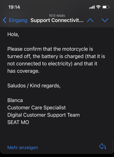

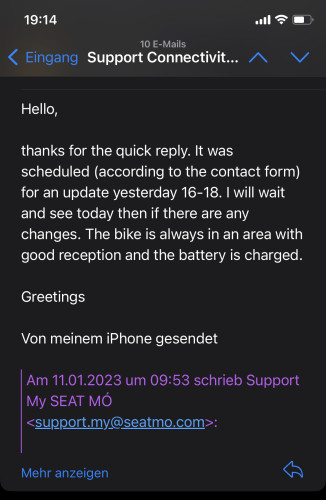

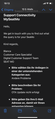

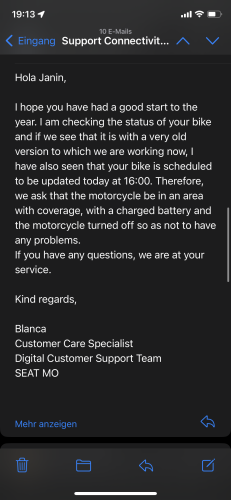

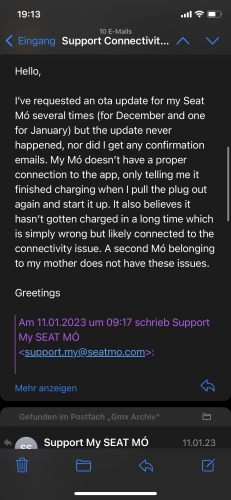

Nachdem die Updates für den Mo meiner Tochter nicht funktioniert haben, hat sie bei Seat (über die App) nochmal angefragt, was dort los ist. Darauf hin folgte dann folgender Mail-Verkehr:
Danach hat alles funktioniert und das Astra Modul war auf neustem Stand /version 7.0.61.35.
