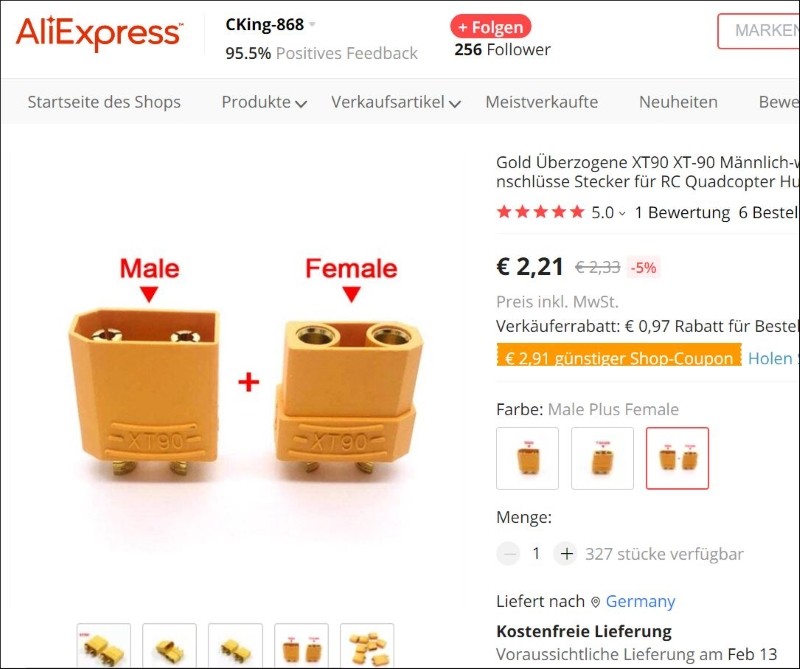

Mindestens XT 90 würde ich verbauen.
https://de.aliexpress.com/item/32636068 ... esYwMbDVOx
Gruß Conny
