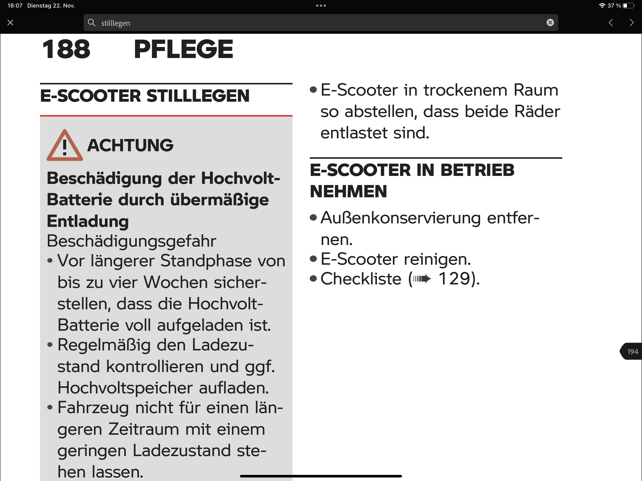

Da wir aber hier schon des öfteren die BDA zitiert haben…:

In 12 Tagen Standzeit in der unbeheizten Garage hat mein CE04 etwa 10% Akkukapazitaet verloren. Das heisst, man muss das definitiv im Auge behalten, um eine starke Entladung auf jeden Fall zu vermeiden. Darin liegt wohl auch der Grund fuer die 100% Ladeempfehlung von BMW. Waere besser, das mal fachlich zu verifizieren. Da ich auf das Fahrzeug aber immer ein Auge habe und es auf jeden Fall schonend mit Ladeziegel und 6A max nachlade wenn noetig und wenn die Temperaturen nicht eiskalt sind, werde ich nicht ganz voll laden, sondern mich im Bereich 50-70% bewegen.

Hhhmmm, ich habe gestern nach 14 Tagen Standzeit mal geschaut, kein Verlust gem. Bc im HV… Kurz gestartet, alles ohne Probleme, vor 14 Tagen 63%, gestern 63%…
