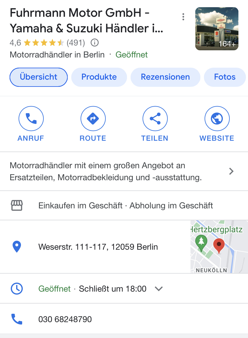

Was deine Frage zu einer Werkstatt anbelangt, würde ich dir Fuhrmann in der Weserstr. In Neukölln empfehlen. Ich habe meinen Roller dort gekauft und werde auch dort die Durchsichten machen lassen.
