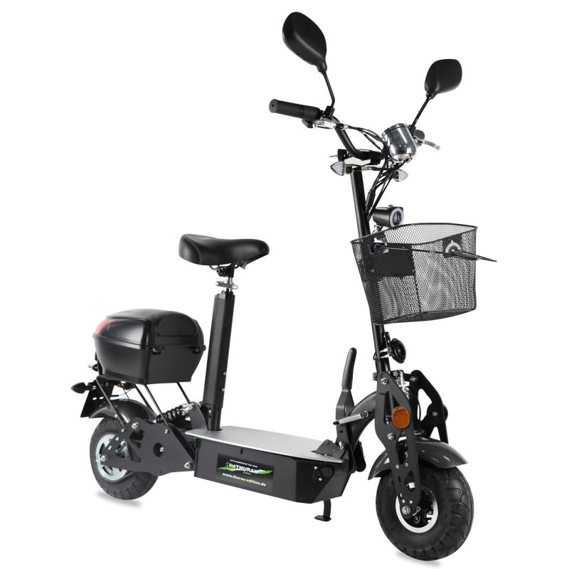

ich habe ein großes Problem. Ich habe alle Schlüssel von meinem Elektroroller Eneway City verloren und heute in Eigenregie versucht den Schaden zu beheben.
Neues Zündschloss bestellt, versucht einzubauen, und versehentlich dabei das Zündkabel abgerissen.
Dieses steckt jetzt dummerweise zwischen Lenker und (nehme ich an) Steuergerät. Ich komme dort im guten aber nicht ran. Abgerissen ist es in Höhe des Korbes
Was kann ich da jetzt machen? Eventuell neues Kabel zwischen Lenker und Steuergerät?

Hallo Silvio,
dumm gelaufen.
Wenn du Glück hast, kommst du an das abgerissene Kabel, wenn du deinen eScooter zusammenklappst. Dann kommen die Kabel am Gelenk zum Vorschein.

Guten Morgen Silvio, bei deinem Modell sitzt der Klappmechanismus am Trittbrett, nicht über dem Lenkkopf. Daher sind alle Leitungen und Züge über dem Lenkkopflager aus der Stange herausgeführt und dann wieder in das Hauptrohr hinein. Hier müsstest du das richtige Kabel finden und rausziehen.
Aber Achtung: auf einer Ader ist ja Strom drauf, nämlich die Akkuspannung (48 Volt). Das ist zwar nicht lebensgefährlich, kann aber zum Kurzschluss führen, wenn es irgendwo gegen Masse kommt.
Wahrscheinlich ist das Zündschloß mit dem BMS im Akku verbunden, nicht mit dem Controller.
Am besten schraubt du das Akkufach auf und versuchst, den Verlauf des Kabels vom Anfang bis zum Ende zu verfolgen.
Beim Einfädeln eines neuen Kabels kann es helfen, erstmal einen Draht durchzuschieben und damit das Kabel zu ziehen.
Schick gerne noch mal Fotos.
Viel Erfolg, Bertolt

Normalerweise, und man sieht es auch auf dem Bild, führen alle Kabel die oben auf dem Lenker sitzen in einer kleinen Box zusammen.
Da ist auch das Kabel für den Kontakt für den Schlüssel dabei.
Wurde das hier rausgerissen? Man kann die Box aufschrauben, evnetuell kann man das wieder rein klemmen.
Ansonsten muss man den ganzen Kabelbaum ersetzen, oder man zieht das Kabel extra nach unten und pinnt es dann entsprechend ein.
