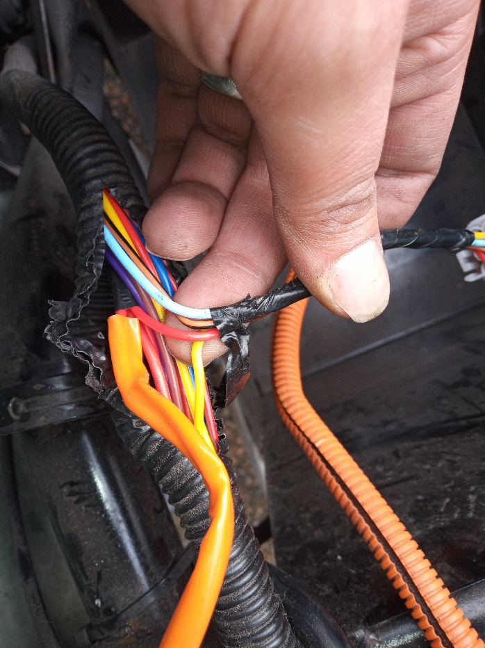

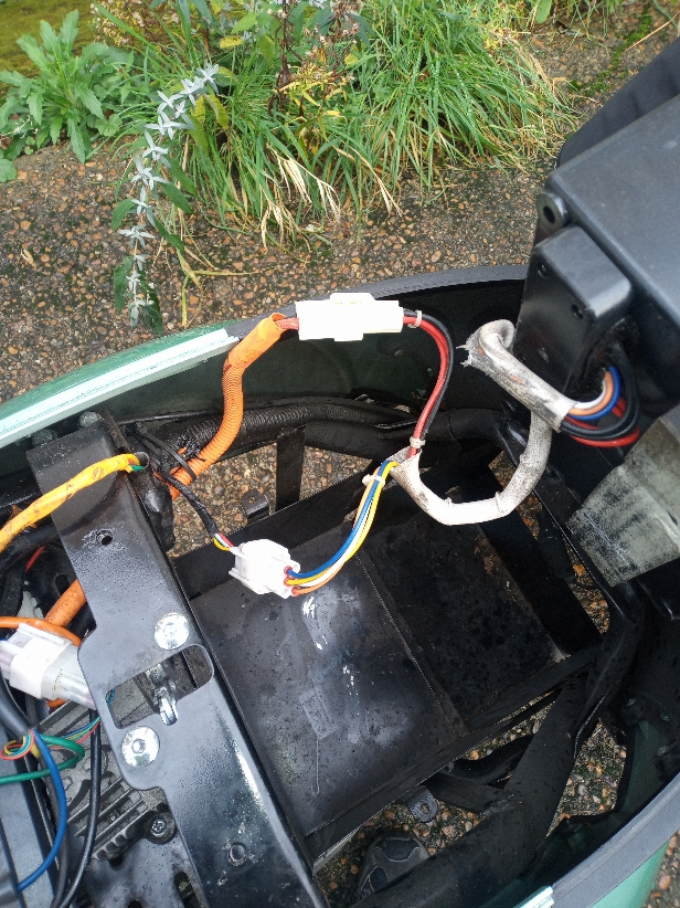

Hallo, ich habe das gleiche Problem mit meinem E-Grace. Ich möchte meinen 60v20ah-Akku durch einen 60v60ah-Akku ersetzen, aber leider hat der Ersatzakku keine Signalkabel.
Mein Fahrrad lässt sich weder einschalten noch das Display.
Ich habe mich gefragt, ob ihr mir bei der Neuverkabelung oder einer anderen Lösung helfen könntet, von der ihr glaubt, dass ich sie tun könnte
