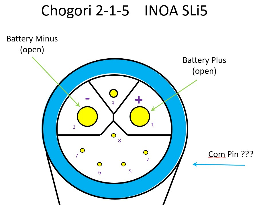

- Beiträge: 7013
Re: Nicht Orginal Akku mit dem Sli5 verwenden.
Was für einen Vorteil versprichst Du Dir von einem LFP-Akku gegenüber einem leichteren LiIon (NCM)-Akku?
Planst Du in zehn Jahren Akku-Leben über 100.000km?
Ein 17s NCM 60Ah wäre gut 100€ billiger und 4kg leichter, als der verlinkte LFP. Ich rüste meine Roller mit alten LFP inzwischen auf LiIon-NCM um, alleine wegen der Fahrfreude bei deutschlandtypischen Temperaturen.
Wo kann man Deiner Ansicht nach, Akku-Packs mit Chogori-Stecker bestellen, der korrekt (an die Schaltfuktionen des Rollers angepasst) mit dem BMS verdrahtet wurde?
Der von Dir verlinkte Pack hat einen Anderson SB50 Stecker mit Plus und Minus. Die Chogori Stecker haben aber bis zu 8Pins, die von der verschidenen Herstellern verschieden belegt werden.
Vielleicht hat aber Julian inzwischen die Funktionen der einzelnen PINs im SLi5 herausgefunden und kann helfen, bei welcher Belegung der Akkubuchse Fahren und Laden geht.

3r4th
- Beiträge: 57
- Registriert: Sa 6. Aug 2022, 00:04
- Roller: Sli5
- PLZ: 812
Abend zusammen, Prizipell musst du nur Plus und 2*Minus belegen. Dann lässt sich damit problemlos Fahren. Zu den Kommunikations Pins habe ich mich noch nicht mehr weiter beschäftigt da mich das blinken des Akkus&Lade Anzeige im Display nicht also stört.didithekid hat geschrieben: ↑Di 8. Nov 2022, 07:06

- Beiträge: 7013
Danke Julian.
Offenbar verwendet INOA hier das BMS nicht für die Schaltung von Power ON, sondern die dicken Pins im Stecker erwarten direkt eine offene Verbindung zum Akku, genutzt für Laden und Fahren (wieder was gelernt). Das macht die Akku-Umrüstung hier natürlich einfacher. Über zwei der dünnen Kommunikations-Pins (nicht genormt: einige Hersteller nutzen Pin Nr. 5 und Nr 6, andere 4 und 7) wird der originale Akku die Infomation zum Ladeszustand an das Display übertragen, die mit einem alternativem Akku dann fehlt.
Wie Julian es gelöst hat . mit eine selbst angebrachten Anzeige - hat man dann auch dazu Informationen.

3r4th
- Beiträge: 57
- Roller: Sli5
- PLZ: 812
Hey Didi,
Was ich aktuell noch vermute ist das ohne Kommunikation zwischen Akku und Controller die Rekuperation nicht funktioniert. Da der Controller hierzu den Akku Status über die Kommunikations Schnittstelle braucht, da erst nach einem bestimmten Akkustand die Rekuperation zugelassen/aktiviert wird um ein überladen zu verhindern. Die Kommunikation müsste eine RS485 Kommunikation sein. Ich werde mal versuchen die Schnittstelle des Controller zu loggen. Leider habe ich den Original Akku nicht mehr um diese Kommunikation ggf. Komplett abzufangen. Mal sehen ob ich dort dann so weiter komme. Denn dann könnte ich/man ggf. einen Übersetzer bauen z. B. von der rs485 Schnittstelle des Daly bms zum Controller.
Bisher ist aber noch alles Wunschdenken
