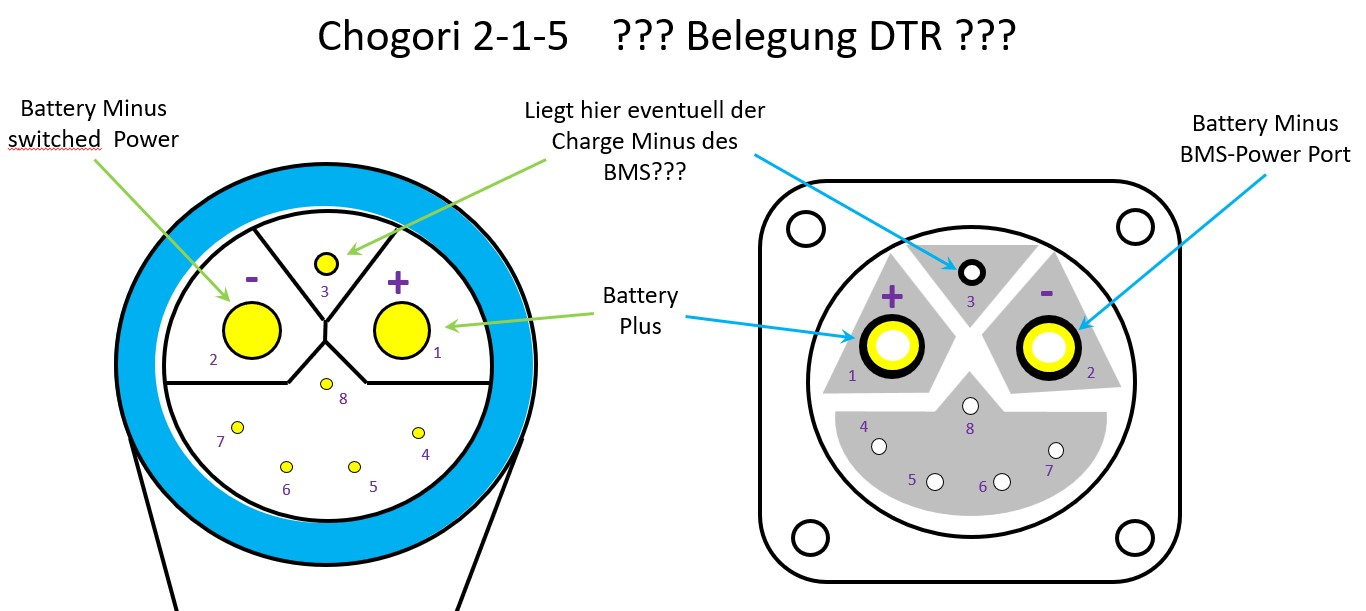

Na Ja, es gibt ein paar Roller, die (ausschließlich) am Ladegerät den Stecker bzw. eine Ladebuchse mit weniger Pins-einsetzen:
https://www.nova-motors.de/zubehoer/lad ... -blau-rund
Hier am Beispiel NOVA eKlassik und wohl auch Bendi.
Da hat dann Pin 1 offenen Plus und Pin 3 Lade-Minus. Der Stecker für den Fahrstrom ist da natürlich mit mehr Pins belegt.
Da der Stecker aber nicht nach genormter Belegung verwendet wird, klappt es damit bei anderen Modellen nicht.
Für den Akku des Econelo DTR müsste man erst herausfinden, was an den Pins des Steckers genau angeschlossen ist.

Hallo Didi, hier noch mal der Stecker vom Ladegerät für DTR. Man kann bei Platz 3 deutlich nur ein Metallplättchen sehen.
Stift 5 und 6 ist im Ladegerät gebrückt zur Ladefreigabe und man kann dann auch keine Zündung an machen zur Sicherheit.
Wer kann mir genau so einen Stecker und die passende Buchse dazu verkaufen, oder weiß wo ich das Pärchen finden kann. Bitte dann den Link dazu.
Gruß Conny

Wenn die Buchse im Akku mit allen 8 Löchern ausgestattet ist, kannst Du natürlich einen vollständig bestückten Large Chogori 2 1 5 Stecker verwenden (oder die überflüssigen Pins entfernen.
Ich vermute, das nur der Ladegeräte-Stecker diese Brücke 5-6 hat, die dazu führt, dass das BMS den Minus-Pol (zum dicken Pin hin) öffnet. Im Normalbetrieb (und Rollerkabel in den Akku gesteckt) schaltet dann der Roller bei Zündung ON über die Pins 5 und 6 den Akku-Strom ein.
Vermutlich übertragen dann die Pins 4 und 7 (wie bei einigen andern Rollern auch) die Akku-Flüllstandsinformation zum Display.
