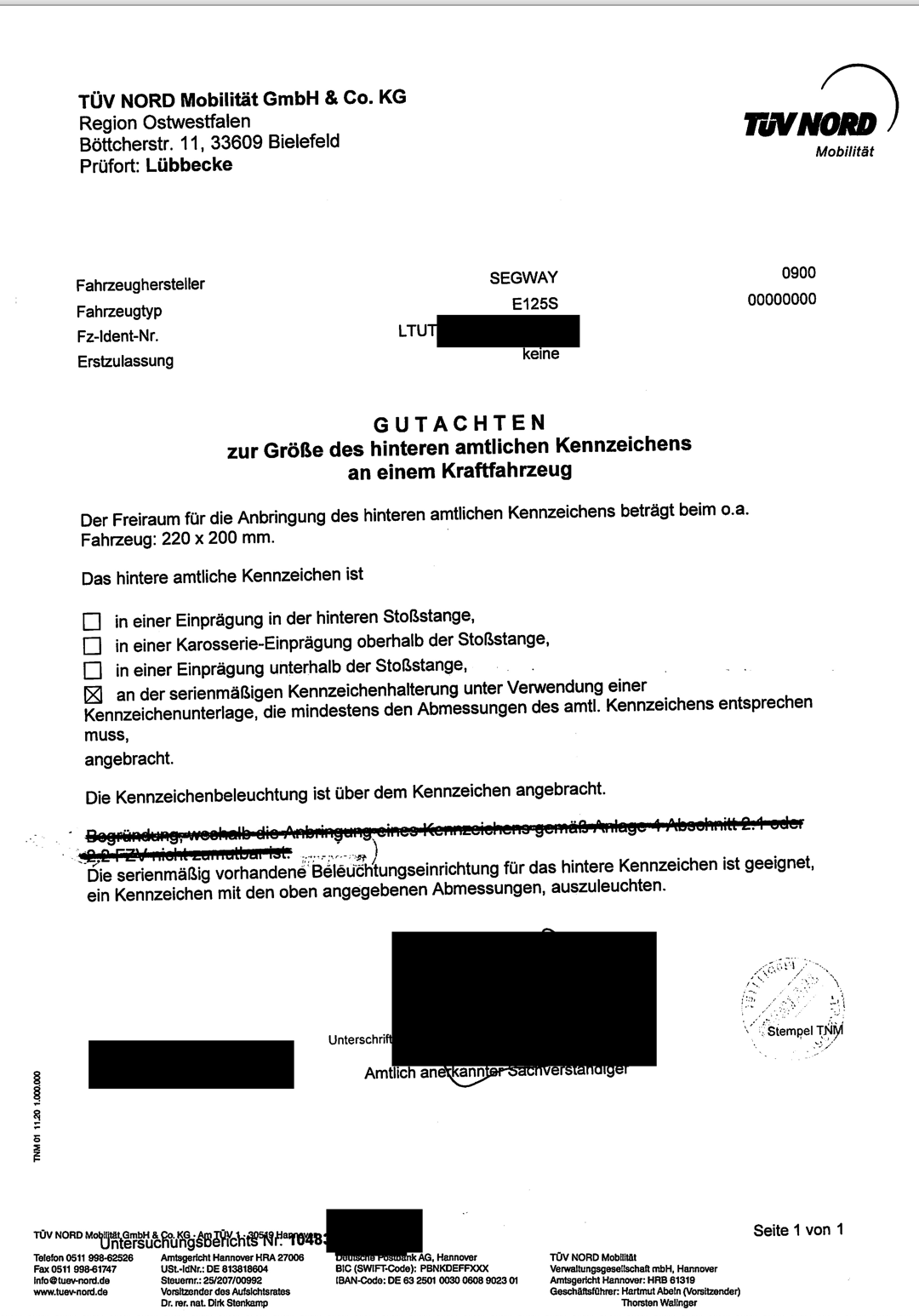

Nach dem letzten Erlass vom Ministerium bekommt man für die freiwilligen Zulassungen für die L1E Kleinkrafträder keine verkleinerten Kennzeichen mehr.
Dieser Erlass ist am letzten Montag an die Zulassungsbehörden gegangen.
Man benötigt jetzt generell ein Gutachten vom TÜV, um eine freiwillige Zulassung zu bentragen.
In dem Gutachten muss zu sehen sein, dass ein normales Motorradkennzeichen gut befestigt werden kann welches auch vernünftig beleuchtet wird.
Auch Kleinschrift auf dem Kennzeichen ist nicht erlaubt.

Ich denke nicht das es eine rechtliche Grundlage gibt zum TÜV zu müssen.
Mir wurde gesagt , es gibt weder eine TÜV Plakette, noch muss es dort vorgeführt werden.Man braucht nach wie vor Fahrzeugpapiere, Versicherungsnummer und Ausweis.
Es gibt die rechtliche Grundlage einer freiwilligen Zulassung,aber keine HU Pflicht.
Da es rechtlich und auch Versicherungstechnisch ein Moped bis 45 km/ h bleibt,besteht keinerlei Notwendigkeit zum Tüv zu gehen.Das hat sich jemand was ausgedacht.
Aber vielleicht macht da NRW da neuerdings eine Ausnahme.Vielleicht verdient da auch jemand dran.Klar muss das Kennzeichen fest verschraubt und sichtbar sein.
Aber dafür braucht man keinen TÜV. Mir wurde gleich gesagt es gibt 18x20 oder 24x13 als Kennzeichengrösse.

Ich glaube Du hast nicht ganz verstanden worum es geht. Es geht hier nicht um die HU sondern darum, dass 45 km/h Fahrzeuge für kleine Versicherungskennzeichen gebaut wurden und ein Sachverständiger bestätigen muss, dass ein großes Kennzeichen alle Sicherheitsrelevanten Faktoren auch besteht.
Inwiefern das nun wirklich notwendig ist, lassen wir mal hingestellt. Die email vom Ministerium habe ich aber selber gesehen. Die nette Kollegin sagte, dass zur Zeit ständig irgendwelche Erlasse dazu kommen. Scheinbar versucht man durch Erschwerungen die freiwilligen Zulassungen einzudämmen. Die leidenden sind die Mitarbeiter der Zulassungsbehörden. Meine Freiwillige Zulassung hat 1 Stunde gedauert, weil die Kollegin sich erstmal wieder wie in letzter Zeit so oft in den neuen Erlass einlesen musste.

Verkleinerte Kennzeichen gibt es lt. FZV nur für Leichtkrafträder (L3E) und für gesonderte zulassungspflichtige Ausnahmen wo kein anderes Kennzeichen möglich ist.
Da wir aber ein nicht zulassungspflichtiges Kleinkraftrad (L1E) anmelden, fällt das nicht unter diese Kategorie und es kommt nur ein normales Motorrad Kennzeichen in Frage.
Natürlich waren die Mitarbeiter in den ZB oft nett und haben Ausnahmen gemacht, aber das dürfen die nun nach dem neuen Erlass eigentlich nicht mehr.
Ich komm gerade vom Straßenverkehrsamt und kann das bestätigen. Ohne Gutachten geht nichts mehr.
Das Problem ist, dass der TÜV Rheinland von der Aufsichtsbehörde die Ansage bekommen hat, diese Gutachten nicht mehr auszustellen. Ich war soeben an drei verschiedenen TÜV Stellen und alle sagten, dass dies nicht mehr möglich ist...
Hat jemand von euch eine Idee, wie ich an ein Gutachten kommen könnte? Hat jemand von euch eins, wo der E110 als Modell drauf steht, womit ich es vielleicht beim Straßenverkehrsamt versuche könnte?

Es muss nicht unbedingt der TÜV sein. Kann auch GTÜ, KÜS, etc. sein. Allerdings machen die meisten das nicht. TÜV Nord macht das. Musst zur Not etwas weiter fahren.

Ansage allein reicht nicht, das muß gesetzlich verordnet werden.
