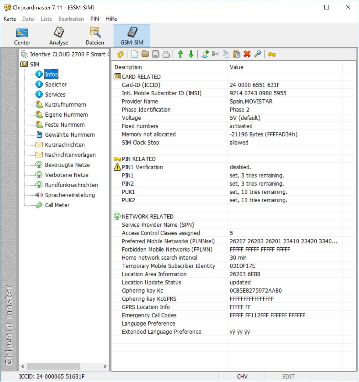

Hi,
also hier wären mal die Daten meiner GSM-Karte aus dem Telemetriemodul (hier: AT402 V1.5)
Gruß Rudi

@Pfriemler:
Nein, die Rufnummer der SIM-Karte ist mit keinem mir vorliegenden Tool (Cardpeek unter Linux oder Chipcardmaster unter Windows) auslesbar.
