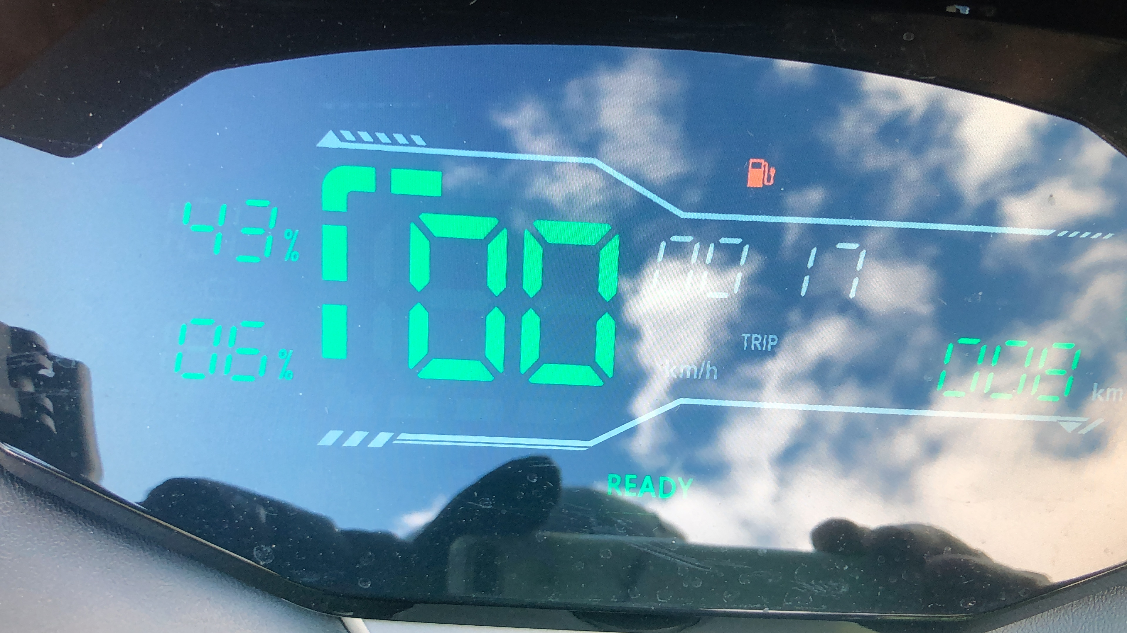

Hallo, mein Problem mit dem Robo S finde ich leider nicht in den Foren.
Der Roller wurde im Frühjahr 22 gekauft und ist bisher ca. 800 Kilometer gelaufen.
Ich musste ziemlich bald feststellen, dass sich die Akkus beim Fahren unterschiedlich entladen.
Teilweise hatte der Akku 1 noch 43% und Akku 2 nur noch 6%.
Beide Akkus waren vor Antritt der Fahrt 100% vollgeladen und es konnte nur ca. 30 Kilometer weit gefahren werden.
Der Händler versprach, dass sich das noch einpendeln würde, wenn die Akkus mehrmals geladen wurden.
Aber es änderte sich nichts. Jetzt nach 800 Kilometer und ca. 25-30 Aufladungen dasselbe Bild.
Kulanterweise tauschte der Verkäufer beide Akkus aus, doch das Problem besteht weiterhin.
Beim nächsten Reparaturversuch wurden auch beide Controller erneuert. Wieder ohne Erfolg.

Der Roller fährt bei voll geladenen Akkus in Stufe 1 ca. 55, Stufe 2 ca. 71 und in Stufe 3 bis zu 85 ´km/h
Eine Sicherung ist noch nie rausgeflogen.
Habe im Roller die Akkus getauscht. Hinteren nach vorne und umgekehrt.
Dabei ändert sich an der Prozentzahl Anzeige (wie auf Foto zu sehen) nichts.
Display Anzeige oben zeigt, nach kurzer Fahrzeit, immer eine sehr viel höhere Prozentzahl an.
Beim Fahren etwa in dieser Konstellation.
90 % zu 80 % nach 8 Kilometern
70 zu 48 nach 25 Kilometern
Nach 40 Kilometer regelt der Roller auf 45 km/h runter und im Display leuchtet das Ladensymbol auf.
Haben Sie noch eine Idee?

Ja, ich hätte da eine Idee, die aber nicht durch Wissen gestützt ist, sondern nur durch Vermutungen.
1. es liegt nicht an dem Akku!
sonst würde das Ergebnis nicht wandern.
2. Die Controller sind es vermutlich auch nicht, denn die sind getauscht.
3. Die erreichten Geschwindigkeiten deuten auch nicht auf ein mechanisches Problem hin.
Nach Stromverlauf bekommt der Motor von Beiden Akku getrennt Strom. Mir ist allerdings nicht klar, ob die beiden Stromkreise im Motor Zusammengeführt werden, oder getrennt voneinander wirken.
Irgendwo dort muss indes doch der Strom aus dem einem Akku in Wärme umgewandelt werden.
Wäre schön, wenn einer Mit elektrotechnischer Ahnung sich zu diesem Thema äußern könnte.
Ich bin nur Maschinenbautechniker, und habe nur begrenzte Kenntnisse in dem Bereich.

Gute Idee, den Wechselrichter könnte man mal ausstecken. Der dürfte sich unter der vorderen Verkleidung befinden.FritzHeubeck hat geschrieben: ↑Mo 7. Nov 2022, 09:22
Im Roller ist auch ein Wechselrichter verbaut, der für die Umwandlung der 72 VDC in 12 VDC zuständigt sein soll.
Dann geht zwar Tacho, Blinker und Licht nicht, aber für ne Probefahrt im Hellen (10km) sollte das gehen.
ich hab auch so gedacht, ob es vielleicht Irgendwo einen hohen Übergangswiderstand gibt.
Edit: oder du lässt das Ding einfach mal 10 Minuten stehen, mit Licht an. Der sollte dabei höchstens 2% Akku verlieren.
