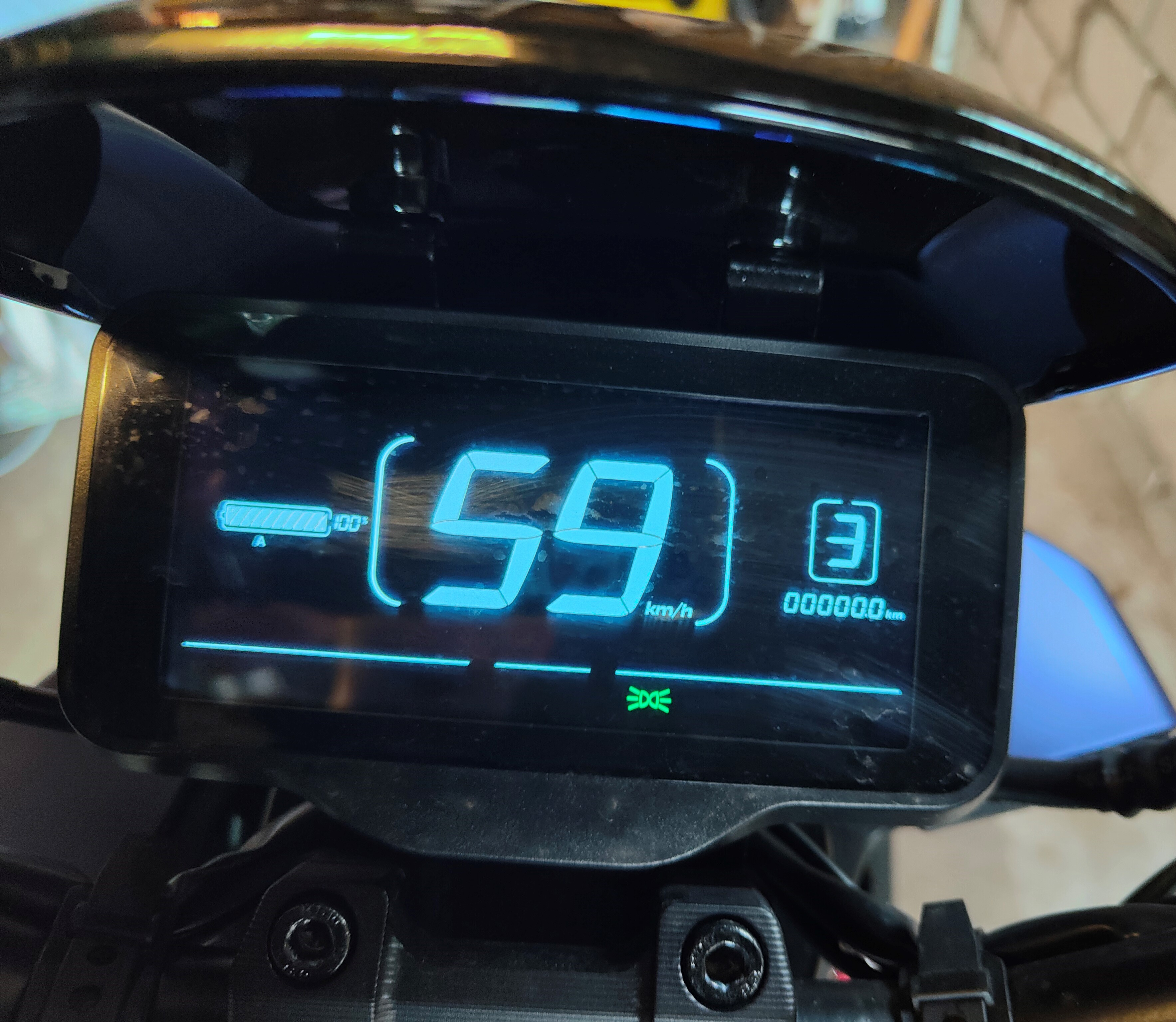

So ich habe mir in den Niederlanden einen neuen Controller schicken lassen, wo die Drosselung entfernt wurde. Einige von euch haben ja von mir die Adresse bereits bekommen.
Und hier das Ergebnis:

Glückwunsch das es geklappt hat ! War das mit dir drauf während der Fahrt oder auf dem Ständer ?

Du hast einen komplett neuen Controller gekauft, oder deinen eingeschickt?

Was hat der incl. Entdrosseln und Versand gekostet?
Und wie schnell ist er in der 2. Stufe?
