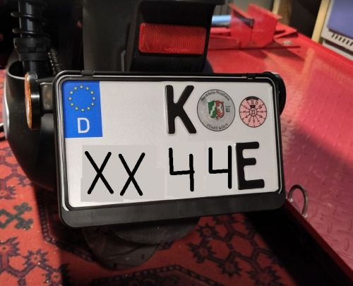

Also ich kann bestätigen, dass in der unteren Reihe bei einem 220mm Kennzeichen bei zwei Buchstaben und zwei Zahlen das E noch mit drauf geht.
Ist dann allerdings "Engschrift" oder wie auch immer der passende Fachbegriff beim Schildermacher lauten mag.

Es ist richtig, dass man für 45 er kein E Kennzeichen bekommt und das fehlerhaft war. Das E Kennzeichen hat auch nichts, mit der THG Qutote zu tun, sondern diese gilt für rein Batterie betriebene Fahrzeuge bzw Hybride mit mind rein elektrischer Reichweite. Das E Kennzeichen, bringt lediglich Vorteile beim Pkws. Manche Städte erlauben Benutzung der Busspur, kostenloses Parken oder sogar Benutzung von Anwohner Parkplätzen. Darauf kann man beim Roller verzichten. Laden darf man auch an Ladesäulen ohne E. Man muss sich nicht zwingend ein E Kennzeichen machen, wenn man es nicht will. Deswegen muss man in PKWs noch immer die blöde Umweltplakette kleben, trotz E Auto.
Kennzeichen hat man die Wahl bei 125 er, zwischen den breiten schmalen oder dem Motorrad Kennzeichen. Ich hatte beim EVO 2 Buchstaben und eine Zahl und das E. Somit habe ich das schmale Motorrad Kennzeichen genommen, mit 180 mm. Es gibt jedoch weiterhin, die sogenannten Kuchenbleche. Sollte der Platz nicht reichen, gibt es weitere Breiten wie 200 und 220 mm.
