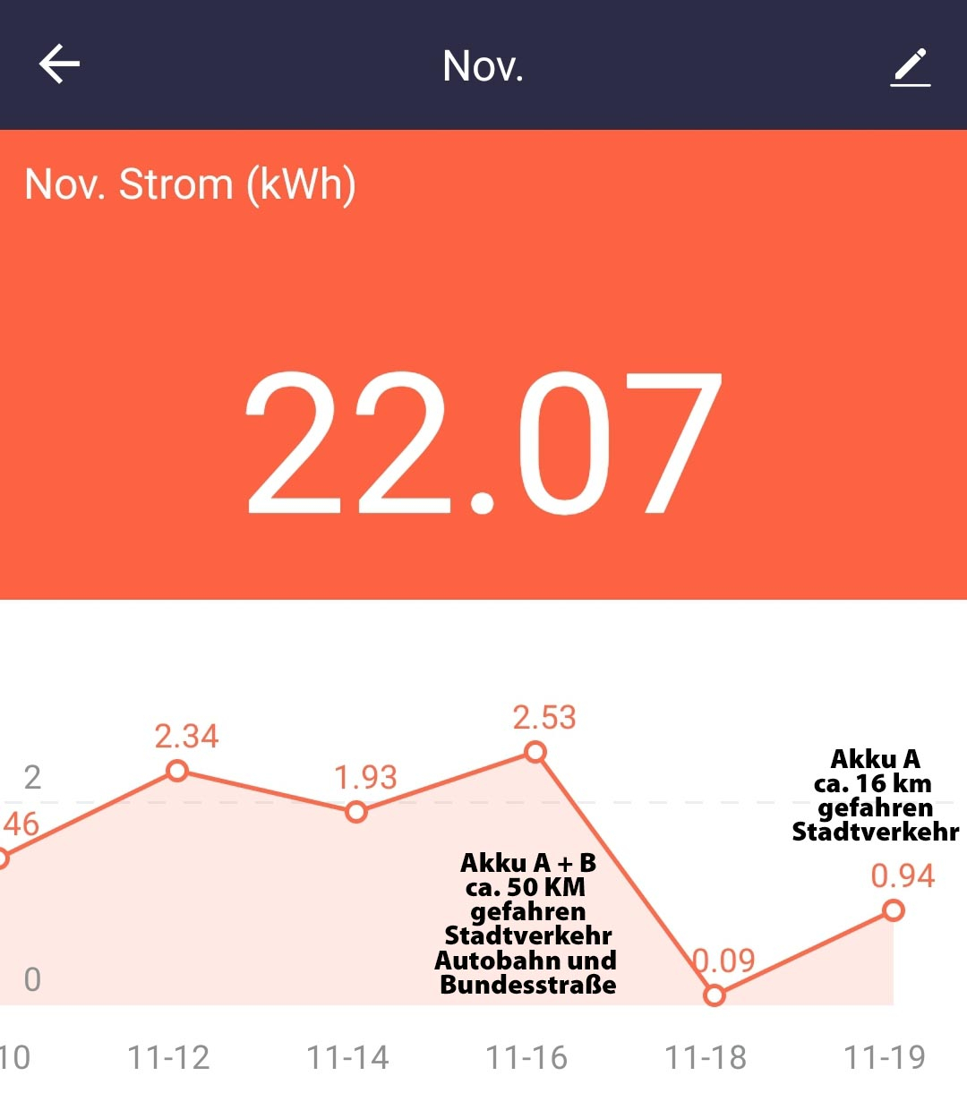

Hallo ich habe exakt das gleiche Problem seit ein paar Wochen 10grad Aussentemperatur. CPX ca. 2200 km runter.
Nach Vollastfahrt auf der Autobahn mit einen oder 2 Akkus angesteckt war schlagartig die Leistung weg. Ich ließ mich auf den Seitenstreifen Ausrollen , Display war noch an und zeigte rote Motorleuchte
Dann flog auch noch die Hauptsicherung raus. Alles dunkel, ( bei Dunkelheit ... sch ..)
Auf dem Seitenstreifen dann wieder die Sicherung reingemacht und langsamer weitergefahren. Kam mit Akku A auf 20 % und Akku B auf 75% Zuhause an.
Jetzt ist der B-Akku scheinbar tiefenentladen worden. Ich kam aber mit Akku A 20 % und Akku B 75% nach Hause. Dort einfach geladen, den Stecker aussen an die CPX eingesteckt und Zeitschaltuhr auf 4,5 Stunden eingestellt.
Am nächsten Morgen, gestern, war zwar Akku A 100 % geladen aber Akku B komplett tot.
Bin dann mit Akku A an die Arbeit und zurück. Akku B wurde obwohl angesteckt nicht mehr von der CPX erkannt.
Gestern Abend habe ich versucht Akku B dann irgendwie wieder zu laden aber er blinkte beim ersten anstecken nur noch schnell grün ebenso wie das Ladegerät. Wenn ich den Knopf auf dem Akku gedrückt halte. Dann später blinkt nichts mehr und das Ladegerät zeigt abwechseln grün rote LED ... ansonsten immer noch tot.
Weis jemand was das sein könnte?
Lg Manuel

ich weiß zwar das das BMS des Akkus die Zellen schütz aber die Ausfälle bei Vollastfahrt letzte Woche zuvor hatte ich sowohl mit Akku A einzeln in der CPX sowohl auch mit Akku B einzeln in der CPX um schon mal das auszuschließen.
Als ich dann vorgestern wieder auf der Autobahn stehen blieb war Akku A aktiv mit ca. 80% und Akku B hatte ich schon zuvor auf 20% runter gefahren (lange Strecke Bundesstraße + Autobahn) und die CPX hatte schon auf den volleren Akku umgeschaltet.
Als ich dann nach Hause kam waren beide Akkus in der CPX ich dachte OK, die wird das Laden der beiden schon richtig regeln.
Aber am nächsten Morgen war dann der Akku B abgeschaltet, (Scheinbar vom BMS) und wurde nicht mehr in der CPX erkannt.
Ich habe heute noch mal verglichen wie viel Strom ich am Mittwoch Abend getankt haben und von der Menge her ist Akku B auch geladen worden, nicht nur Akku A, also der müsste eigentlich voll sein??
Ich vermute jetzt das eventuell die CPX da beim Laden Quatsch gemacht hat.
Also das dort der Fehler herkam welcher den Akku jetzt in den Save Modus geschaltet hat?
