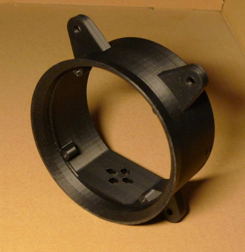

Hier sind die STL-Dateien: Die Relaisbox ist nicht dabei, hat sich nicht bewährt, zuwenig Platz.
Falls jemand das nachbauen möchte, ich habe hier noch einen übrigen Halter herumliegen. Hinten noch nicht abgeschrägt, nur 2 Löcher für Kabelbinder: Edit: Gedruckt mit schwarzem ASA-Filament.
Die Abdeckung vorne würde ich dann noch drucken (schwarz, weiß oder rot).

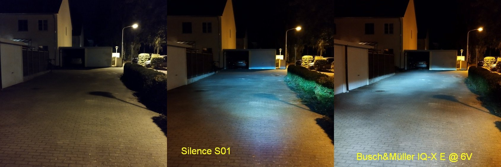

Hier poste ich noch einmal einen Lichtvergleich (mit Bild, geht also doch schon mit den Anhängen wieder?).
Links: Grundhelligkeit (nur Straßenlaternen)
Mitte: SIlence S01 (bzw. mein SEAT Mo)
Rechts: mein neuer IQ-X E von Busch&Müller am eBike (6V-Anschluss, 7,5 Watt!)
Der iQ-X hat dieses blöde Loch in der Mitte, aber der Lichtfleck weiter vorn ist sensationell. Und die Breite!
Wohlgemerkt: ein Fahrradscheinwerfer (UVP 160 €, Straßenpreis 89,-).
Dass ich am Fahrrad mal eine bessere Beleuchtung als am Roller haben würde, hätte ich mir auch nicht zu träumen gewagt.
