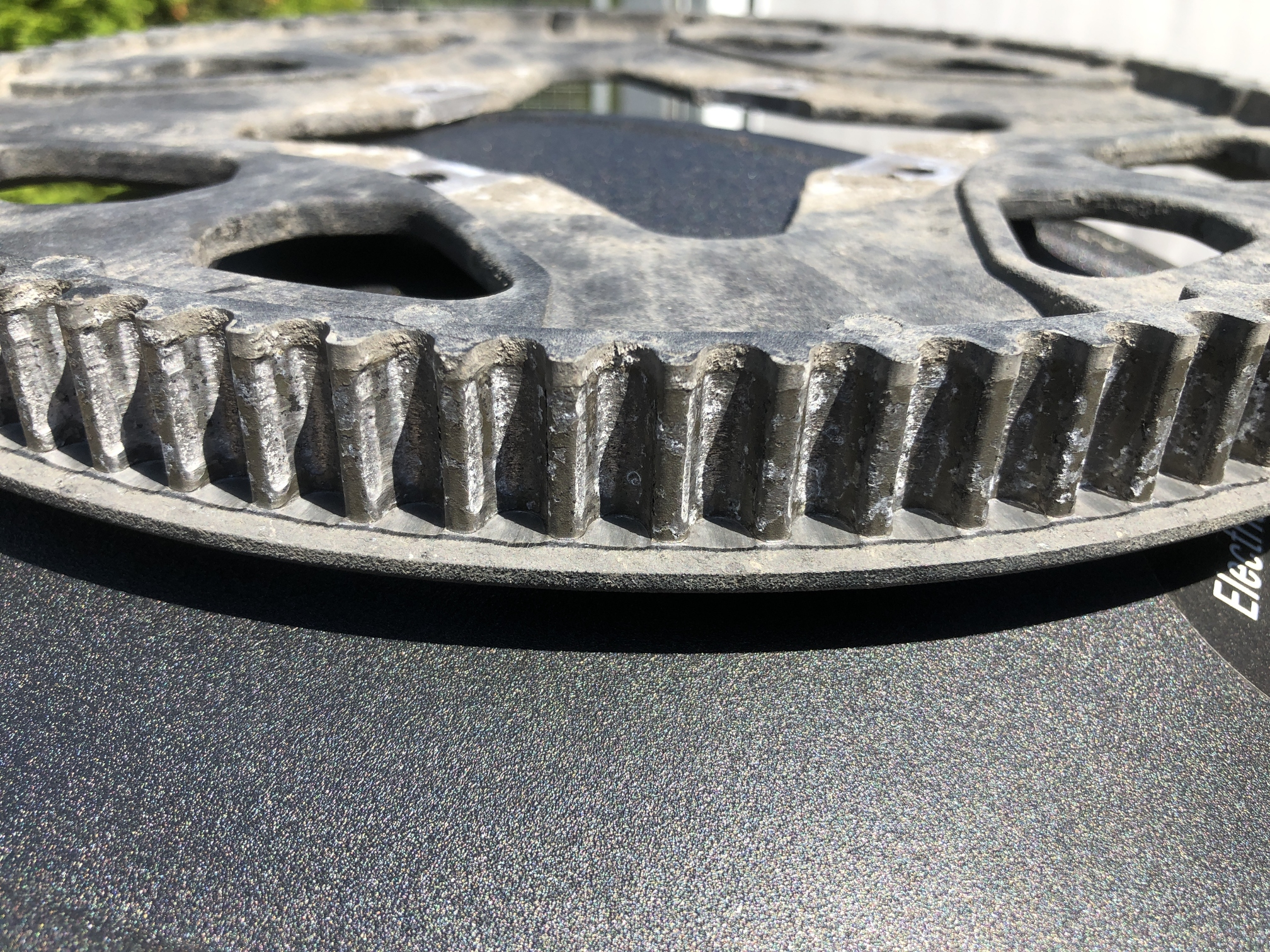

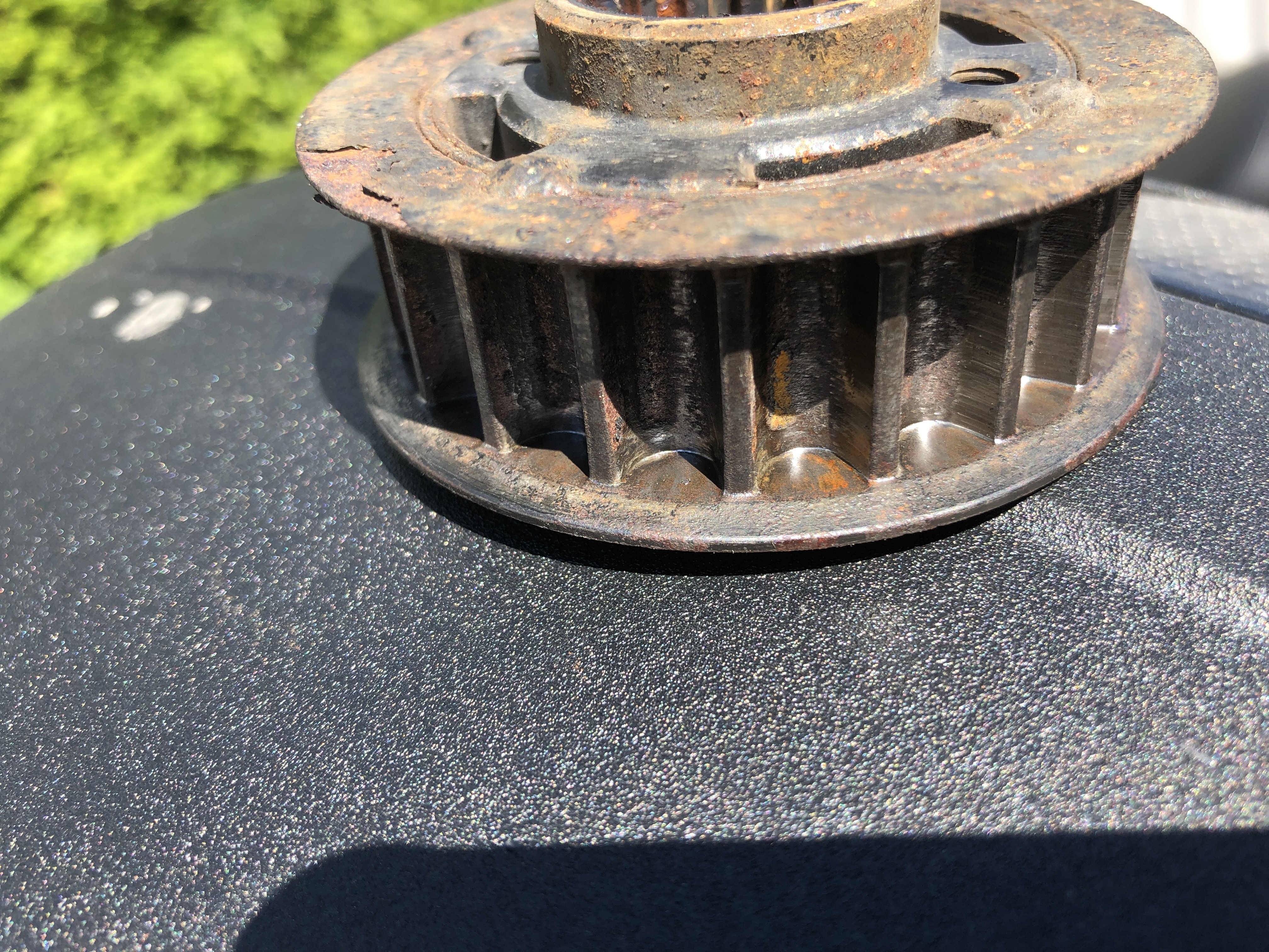

Dann NUTZE doch den Winter zu der Aktion! Also wenigstens Nachschauen kannst Du jetzt auch noch. Und notfalls beim Händler Ersatz bestellen ist doch übern Winter optimal :D
Wenn nötig: Motorritzel netto um 110€, Riemenrad hinten um 215€, Riemen um 190€, 2,5h Arbeitszeit. Ich musste in 2021 insgesamt fast 900€ löhnen für die Übung, weil mein Laufzeugs völlig abgenudelt war, bei nur 25440 km Laufleistung...

Riemen hatte ich kurz vorher wechseln müssen, und dabei den üblen Zustand der zwei Zahnräder bemerkt. Da ich immer einen Ersatzriemen dabeihaben will war dann auch gleich besagter Ersatzriemen bei der Rechnung dabei. Der noch neuwertige Zahnriemen wurde mir jedoch kurze Zeit später, direkt vor dem ersten Pace Race, von einem Rollsplitstein durchstoßen. So dass gleich nochmals ein neuer Zahnriemen fällig wurde. Das war eine hypernervige und leider sehr teure Zeit, Mitte 2021... :evil:

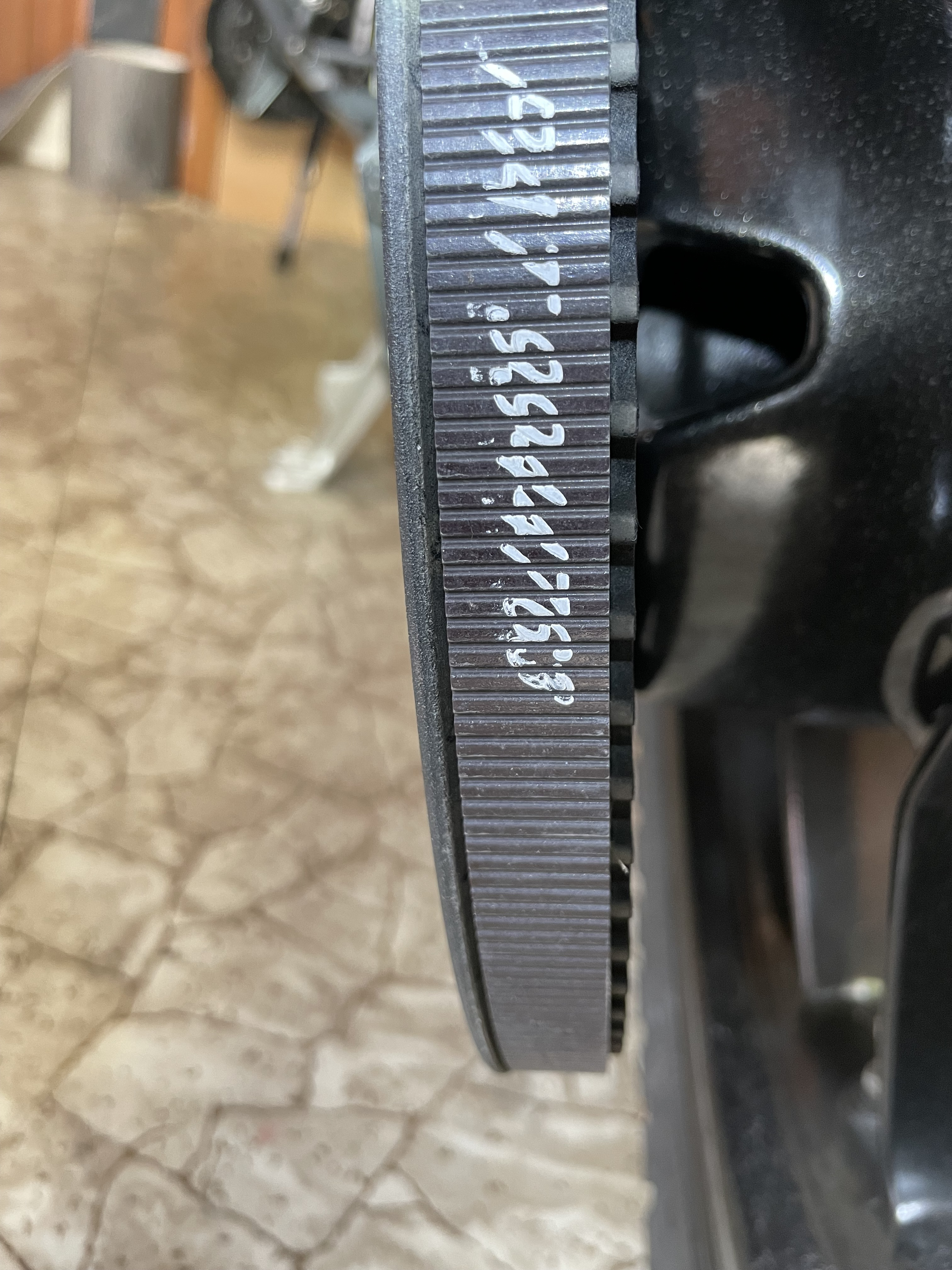

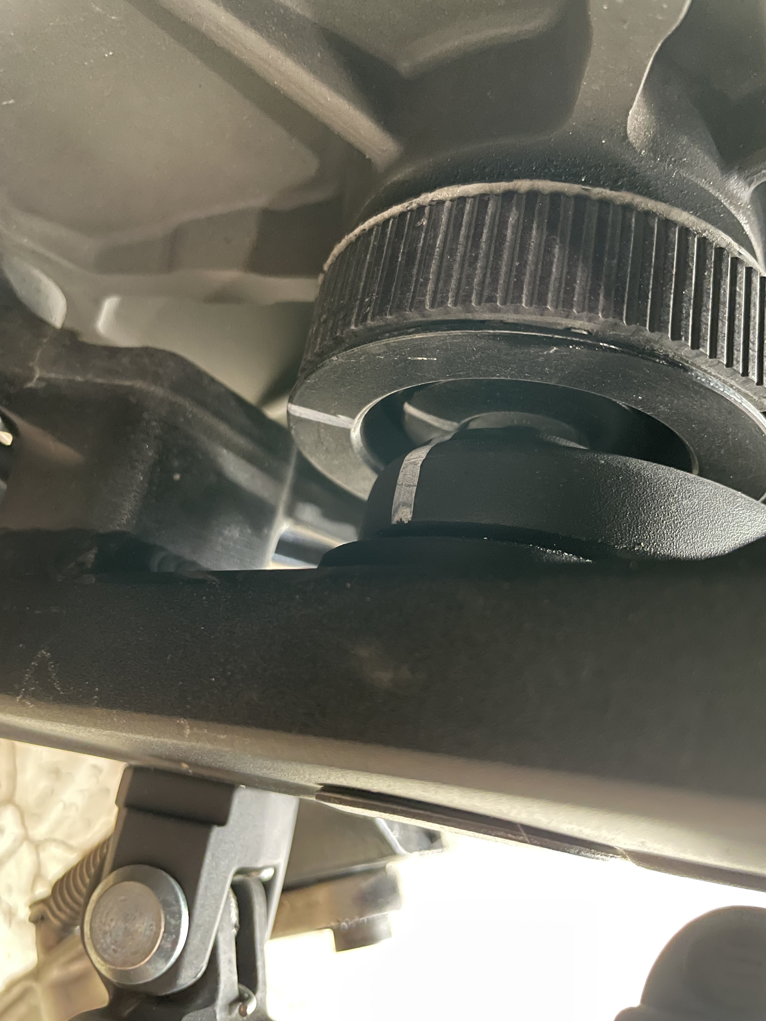

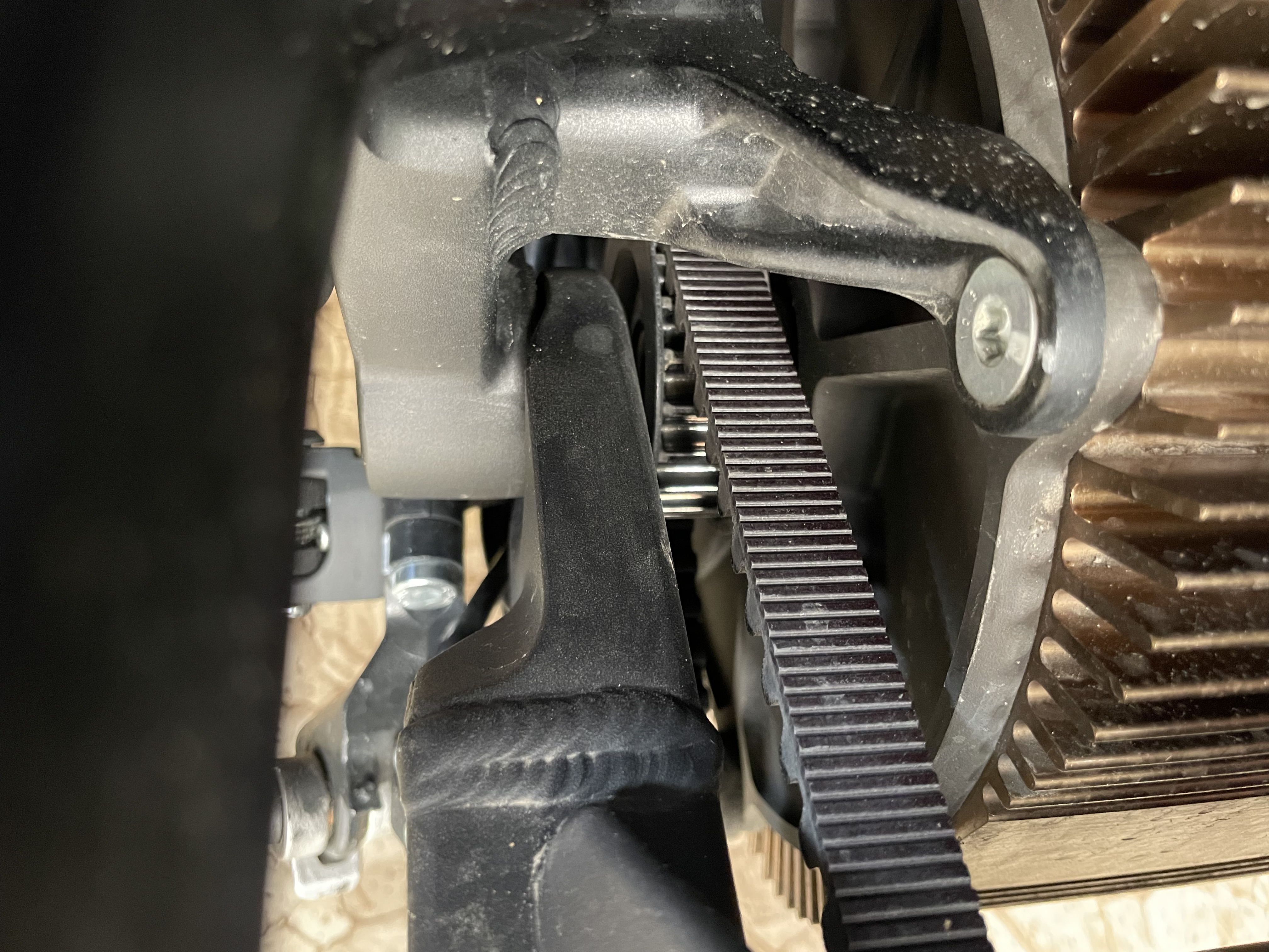

So, wieder bei Tageslicht ! :-)
Mal davon agesehen, dass es ja geradezu lächerlich wäre, wenn eine "DS / Ednuro" so empfindlich wäre, dass sie netto 10 min Dreck nicht standhalten kann ....
Ich hab sie nach dem Dreck auch gründlich sauber gespült.
Gut, also Stephan's Empfehlung nach gesunder Berwegung bin ich gefolt und habe mich drunter gelegt, drüber gebeugt, daneben gekauert ... :-)
Ich finde, das Ganze sieht ziemlich ordentlich und sauber aus; ich kann nichts erkennen, was nach Geräusch aussieht, aber ich weiß nicht, ob ich das überhaupt erkennen könnte ... :-)
Das Einzige, das ich erkenne ist, dass der Riemen nicht perfekt mittig sitzt, aber das wäre nun wirklich zu viel verlangt, oder ?
Schau hier:

Bezüglich Zustand der Zahnräder meinte ich eher, wie die Zähne selbst aussehen. Ist hinten besser fotografierbar, zwischen den Riementrums nach hinten aufs große Zahnrad. Beim Ritzel vorn ist die Querstrebe der schwinge brutal im Weg.
Generell haben Zahnriemen schlicht rein garnichts im Gelände verloren - ein einzelner kleiner Stein, der vom Hinterrad auf den unteren Riementrum fällt kann den extrem spröden Carbonriemen reißen lassen. Und wenn nicht beschädigt er die Zähne auf dem Zahnriemenrad, das ihn durchtransportiert. DAS wäre eine potentielle mechanische Ursache für plötzliche neue Riemengeräusche.
