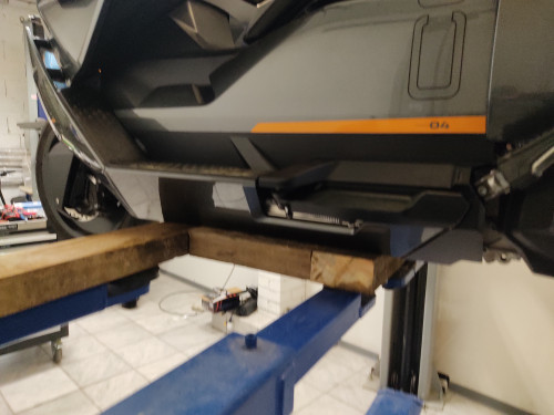

Zum Thema wuchten...
Am Hinterrad könnte man es meiner Meinung wirklich sein lassen. Ich fahre schon Jahrzehnte Supersport Motorräder die Präzision der Reifen ist mittlerweile so gut das wenn überhaupt nur wenige Gramm gebraucht werden, natürlich nur wenn auch die Felge einwandfrei ist, tatsächlich defekt Reifen hab ich auch schon gesehen.
Im Rennbetrieb habe ich hinten gänzlich darauf verzichtet da wirklich nichts zu merken war und das auch die Erfahrung andere war.
Auf der Vorderachse macht eine Kontrolle bzw. das kleben Sinn.
Edit sagt...Ich habe eben kontrolliert vorne sind 20 Gramm und hinten 0...also nichts geklebt. ;)

Beim CE 04 kann man es gut im Stand am Hauptständer testen. Hochdrehen bis Anzeige 131km/h. Da sieht man dann, dass es relativ wenig ist, sonst würde das rattern oder stark vibrieren.

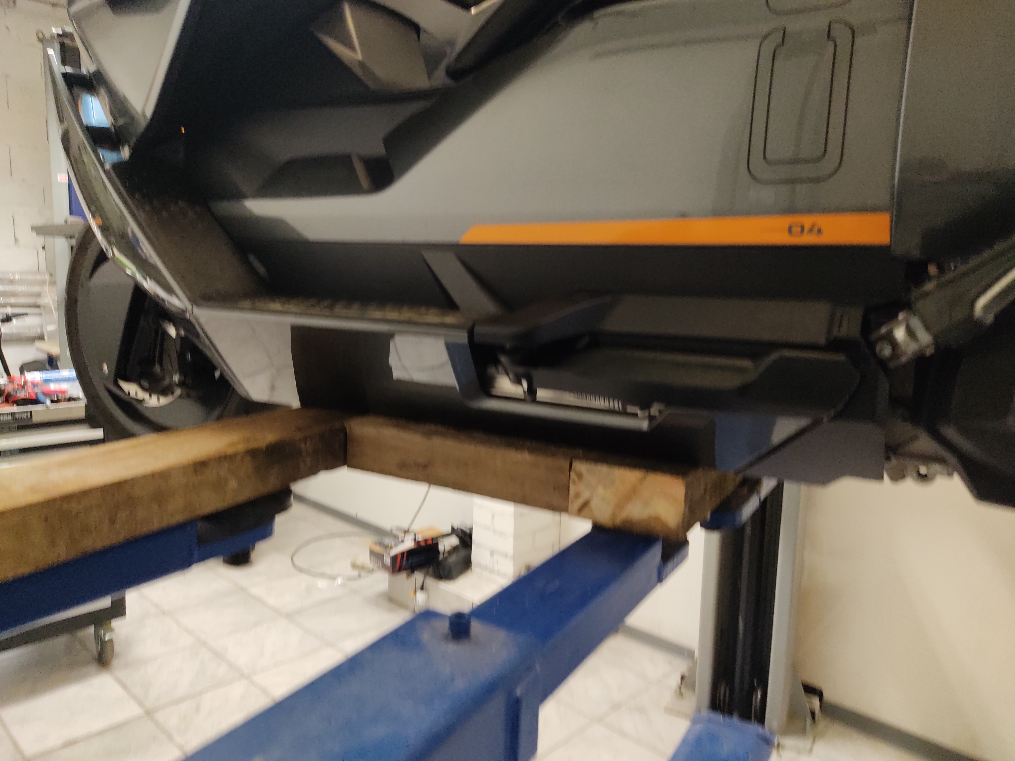

Da ich keinen Hauptständer habe musste ich mir schnell ein Gestell Zimmern. Und ja es ist fast nichts zu sehen bei Vmax.
Die Aufnahme wird noch schön gestrichen,das Auge schraubt ja mit. :)

Wobei das Aufbocken an der Fläche unten laut Fahrerhandbuch verboten ist. Nur um es zu erwähnen.

Ich nutze eine breite Auflagefläche und mache mir da keine Sorgen um mein technisches Verständnis.
Punktuelle belastungen sind natürlich zu unterlassen d.h mit rangierwagenheber mittig auf die Kühlrippen kommt wahrscheinlich nicht so gut. :idea: ;)
