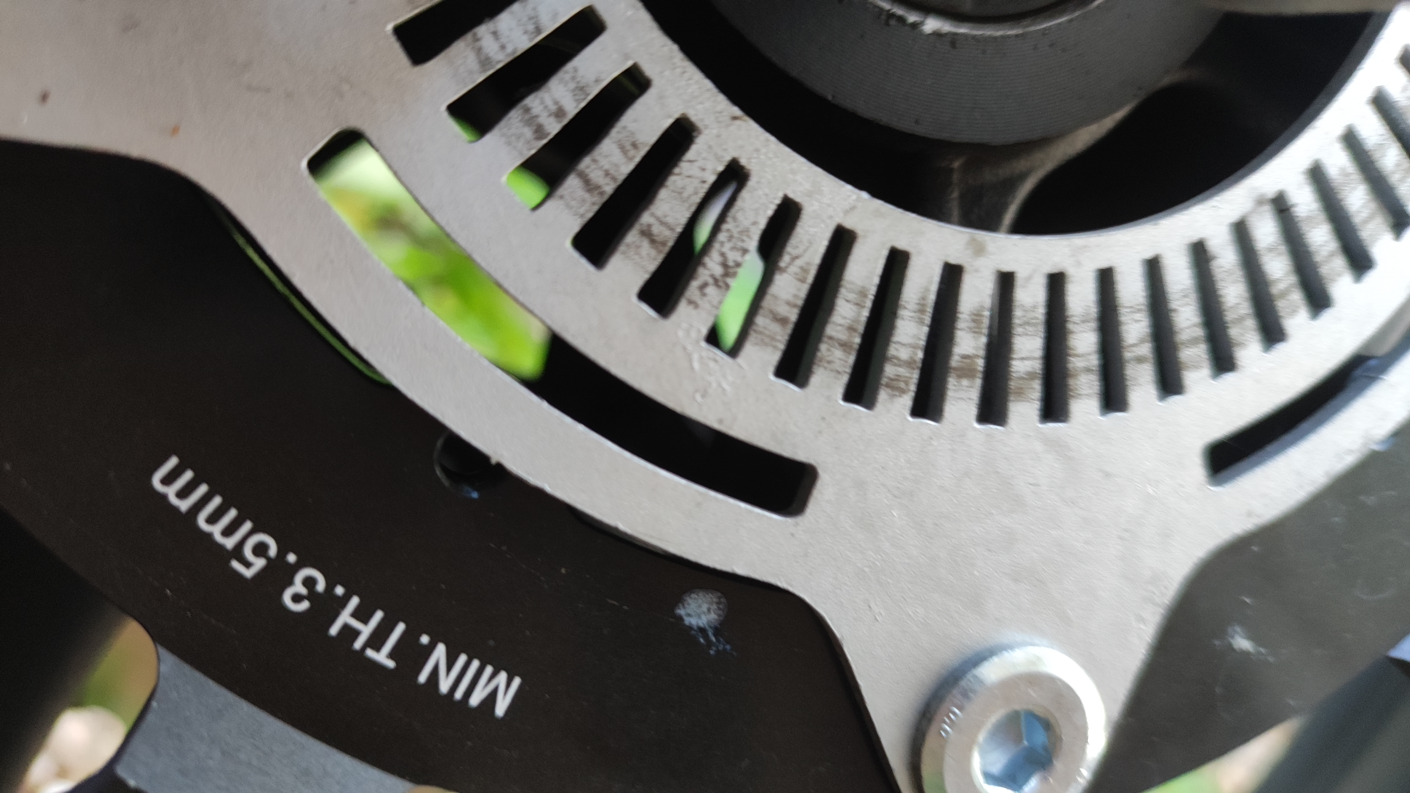

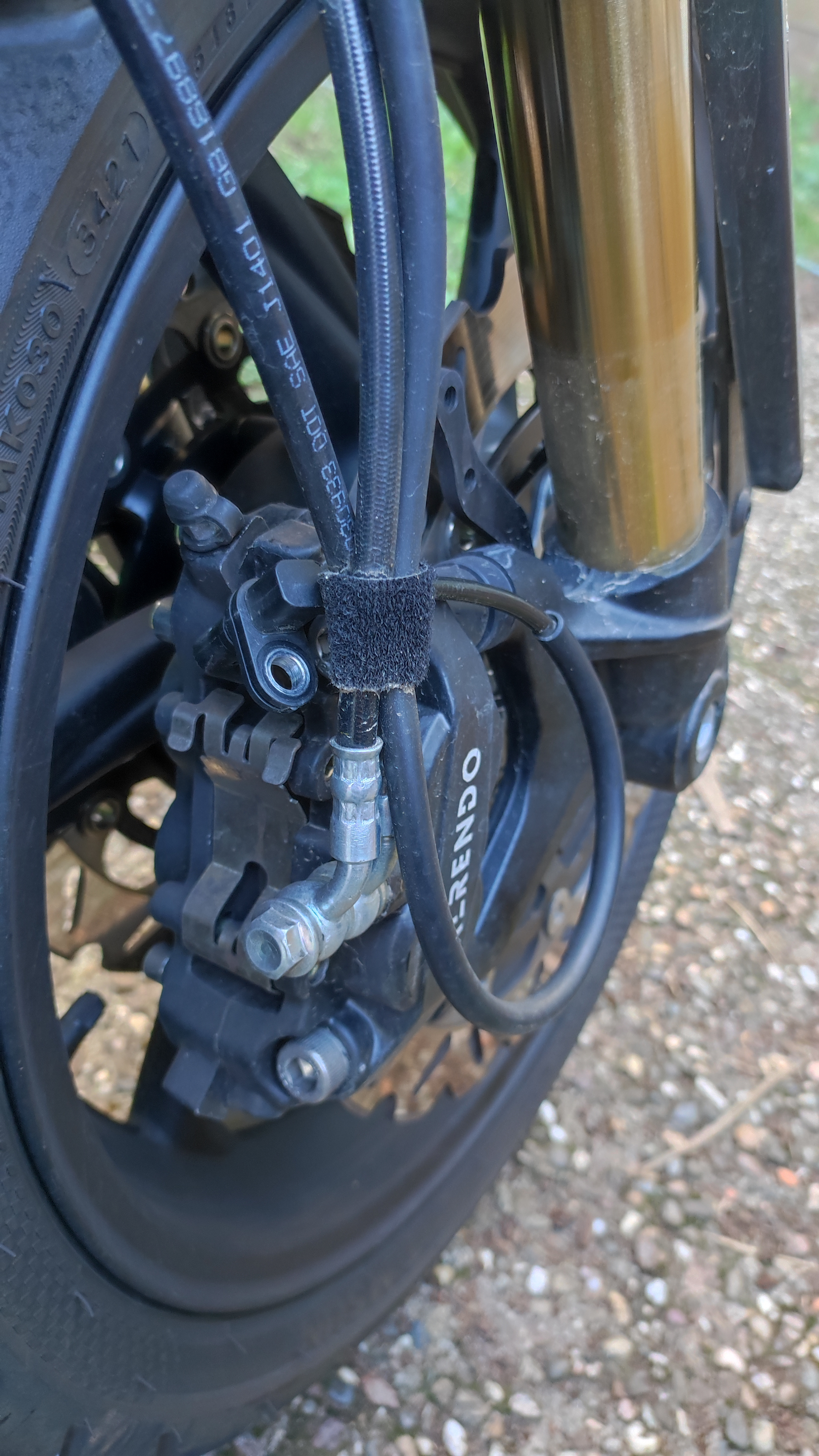

:!: Geräuschprobleme :!:
Habe beide ABS Sensoren zur Seite gemacht und bin damit gefahren und es zwitschert immernoch beim beschleunigen. Also da sind schon Schleifspuren an der Scheibe aber sollte das pfeifen nicht weg sein wenn man die Sensoren komplett demontiert ? :( Ich bin langsam am verzweifeln dieses Geräusch ist erstens peinlich und laut und ich habe keine Ahnung ob ich da auf Dauer etwas kaputt mache :(
Ich habe da den Keilriemen im Verdacht, da es sich das quietschten genau so anhört wie beim Keilriemen im Auto :?:
