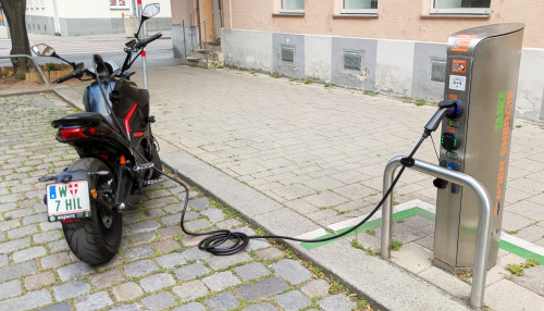

Hat jemand schon ein E Kennzeichen auf seiner Alrendo zugelassen und wenn ja welche Größe?
Also hier in Österreich hat jedes eKFZ sowieso ein E-Kennzeichen, d.h. grüne anstatt schwarzer Schrift auf weißem Grund.
Meine Alrendo hat also ein klassisches zweizeiliges Motorradkennzeichen, aber mit grüner Schrift.
grünes E-Kennzeichen

Habt ihr eigentlich keine Angst das so ein kabel mal geklaut wird?
