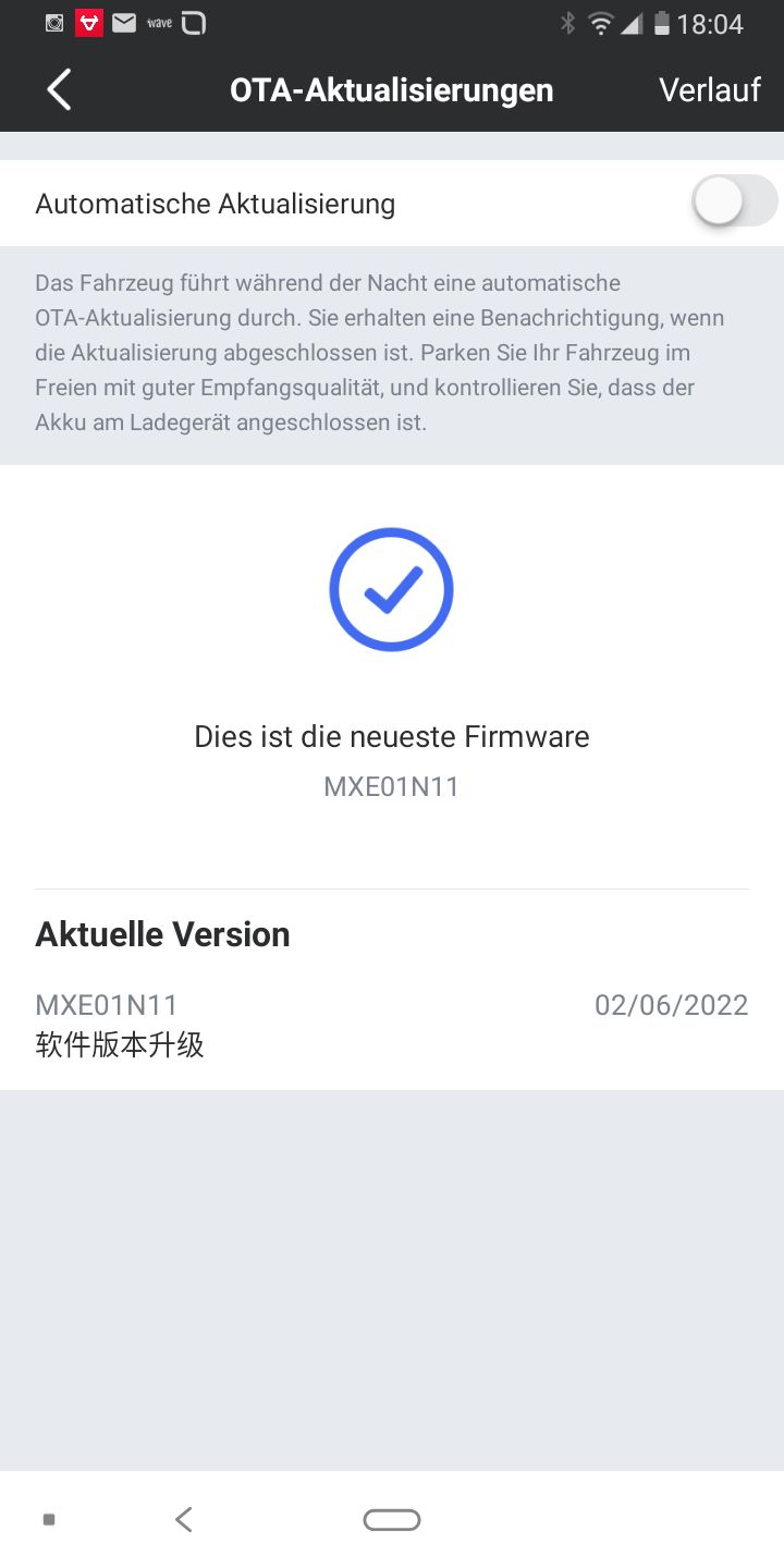

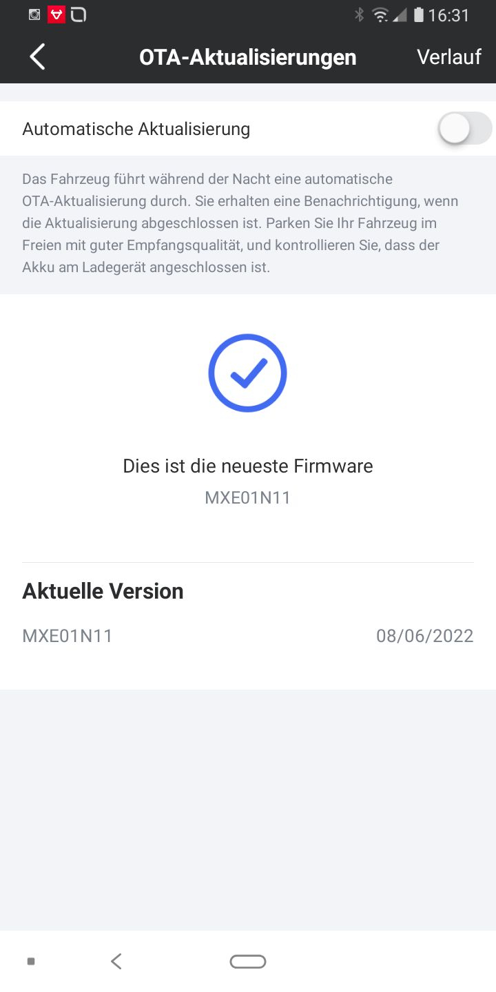

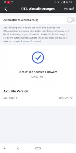

Nicht freiwillig, automatisch war aus.Ist immer noch die 11er Version aber Datum ist anders und keine chinesischen Zeichen oder Test steht bei der Version
Vorher
nachher
