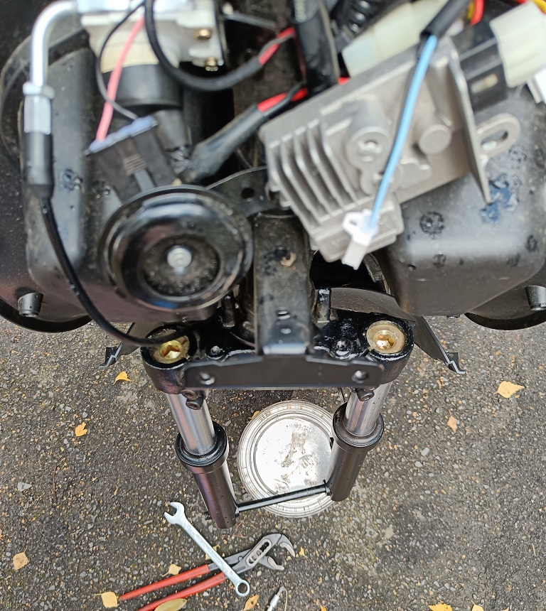

Jetzt kam es vor einiger Zeit leider zu einem Unfall - dazu noch leider kein Versicherungsfall - wodurch die Verkleidung einseitig leicht gebrochen ist (für mich jetzt aber nicht weiter schlimm), viel schlimmer hat es "vorne" wohl so viel betroffen, dass der Lenker viel stärker nach links einschlägt als nach rechts, und ich den Lenker stark nach rechts einlenken muss, um überhaupt geradeaus fahren zu können..
Nach einer kompletten Demontage der Front hat sich herausgestellt, dass die Gabeln und die Aufnahme der Gabelbrücke leicht verbogen sind:
Der Größere Einschlag kommt durch einen verbogenen Begrenzer, welchen wir aber mit leichten Schlägen auf den Hinterkopf wieder halbwegs begradigen konnten. Hier noch vor der Bearbeitung:

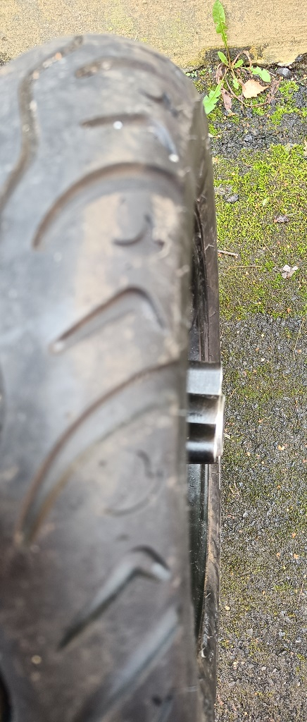

Sogar die Vorderradfelge, aber die wird ja wahrscheinlich universell einfacher zu kriegen sein.
Tomek
So wie die Gabel aussieht, könnte die Aufnahme dieses Leichtbaus auch etwas abbekommen haben können.
