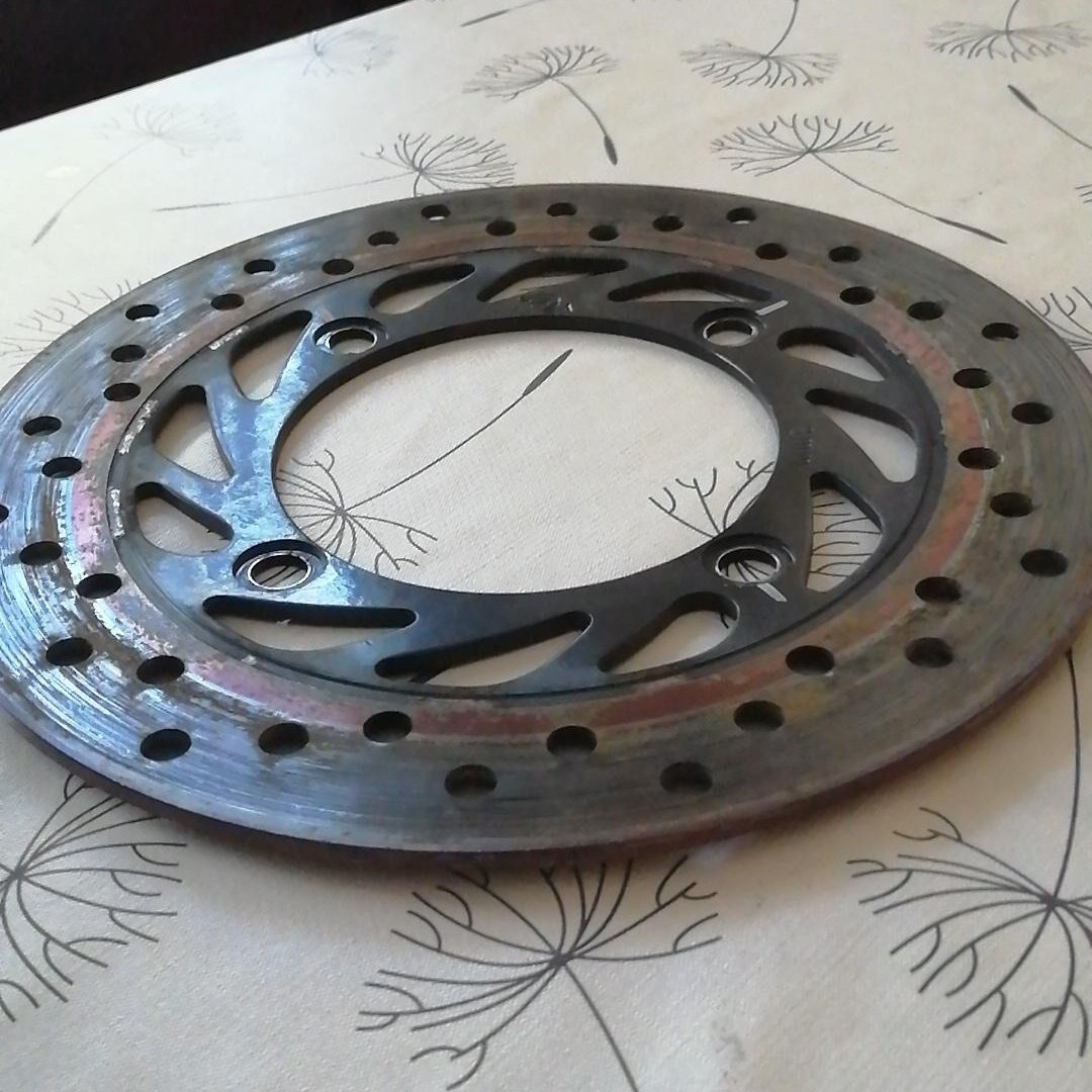

Als ich neulich einen langjährigen auswärtigen Freund nach längerer Pause wiedertraf, erzählt er mir beiläufig vom Ärger mit seiner jünsten "Neuanschaffung" eines Elektrorollers - zu meiner Überraschung ein 2020er S01, nur wenig gefahren vom Vorbesitzer, ein absolutes Schnäppchen.
Allerdings stand der Roller schon seit Wochen in der Werkstatt. Er erzählte mir, dass es auf einer seiner ersten Fahrten irgendwann mal brenzlich gerochen hätte an der Ampel, an der nächsten noch ärger, und beim Blick nach hinten sah er kleine Flammen an den Bremssteinen.
Bitte keine Kommentare wie "das hätte man doch merken müssen" etc. - er ist Rollerneuling und macht gerade seine ersten Erfahrungen.
Inzwischen ist alles repariert und funktioniert wieder und der Fahrspaß kommt auch wieder. Aber das Foto der Bremsscheibe konnte ich Euch nicht vorenthalten: Zitat: "Ich habe gestern meinen SILENCE nach 4 Wochen! Werkstatt wiederbekommen. Die hintere Bremsscheibe ist völlig verzogen, wie ein "Teller" mit angehobenem Rand. Haben alles getauscht. Lag wahrscheinlich an der Mechanik im linken Bremsgriff. Hat nicht gelöst. Der linke Bremsgriff ließ sich nicht mehr geschmeidig bewegen. Es "riffelte" beim Durchdrücken."
So, jetzt Ihr.
So, jetzt Ihr.

Bremskolben gehen halt irgendwann fest, wenn man die Dichtung und die Kolben selbst nicht pflegt. Besonders wenn das Fahrzeug bei Regen bewegt wird und dann lange steht.

genau die Kommentare wollte ich ja nicht lesen. Nein, er ist kein "Spezialist", sondern ein ganz normaler Anwender, der ein Fahrzeug benutzt, ohne Fahrzeugspezialist zu sein. Die Kiste war ja durch den Vorbesitzer bei diesem Händler "in Pflege" - 99% aller Fahrzeugnutzer hierzulande dürften davon ausgehen, dass ihr Schrauber sie auf potentielle Probleme hinweist. Ich schaue mir meine Scheiben auch nicht jeden Tag an. Allerdings kenne ich das Fahrverhalten und die Geräusche von drei verschiedenen Rollern seit langem und würde das wohl sehr schnell merken. Darf man aber nicht bei allen voraussetzen.
Ich denke zudem, dass die Scheibe auch erst seit jener Unglücksfahrt so aussieht. Jemand, der mehr Erfahrung hat, kann das ja mal gerne kommentieren.
Bis dahin ein mahnenden Beispiel, was so eine hängenbleibende Bremse anrichten kann.

Wenn eine Bremse festgestellt, ist das ein schleichenden Prozeß. Man merkt es, wenn man den Roller schiebt oder rollen läßt und man merkt es am Stromverbrauch. Und wenn man den Verdscht hat, daß die Bremse schleift, braucht man bloß mal nach einer kurzen Fshrtstrrcke an den Sattel fassen. Wenn der warm oder heiß ist, ohne daß man längere Zeit bei Bergabfahrt gebremst hat, besteht Handlungsbedsrf.

Diese Bremsanlage ist total vergammelt gewesen und das kann man auch hören

Die zu sehende Bremsscheibe ist ausgeglüht. Da fährt man mit neuwertiger Scheibe los, und ein paar Kilometer später sehen die dann so aus. Noch dazu ist es das Hinterrad, und der Silence ist recht kräftig, das merkt man nicht gleich, wenn man Neuling auf einem E-Roller ist und das Ausrollverhalten für normal hält bzw. die Schwergängigkeit des Hinterrades. Da hört man auch nichts, entgegen "Expertenmeinung" hier, und einem Neuling am Roller fällt auch erstmal nicht der erhöhte Stromverbrauch auf.
Der ganze Spaß eines blockierenden Bremssattels kann ganz schnell gehen, man zieht die Bremse, und der Mist hängt fest. Ursache zumeist korrodierte Bremszylinder nach Winterbetrieb, weil da keine Schutzmanschetten verbaut sind und das Material chinesischer Keksguss ist. Den Spaß habe ich beim früheren E-Roller, der auch im Winter herhalten mußte, mehrfach gehabt. Neue Bremssättel waren teilweise nach einem Winterbetrieb plötzlich fest, ohne Vorwarnung.
Allerdings gibt es auch andere mögliche Ursachen für dieses Verhalten, von defekter Pumpe, Knick in der Bremsleitung, Steinchen in der Bremse bis hin zu Wartungsfehler.
