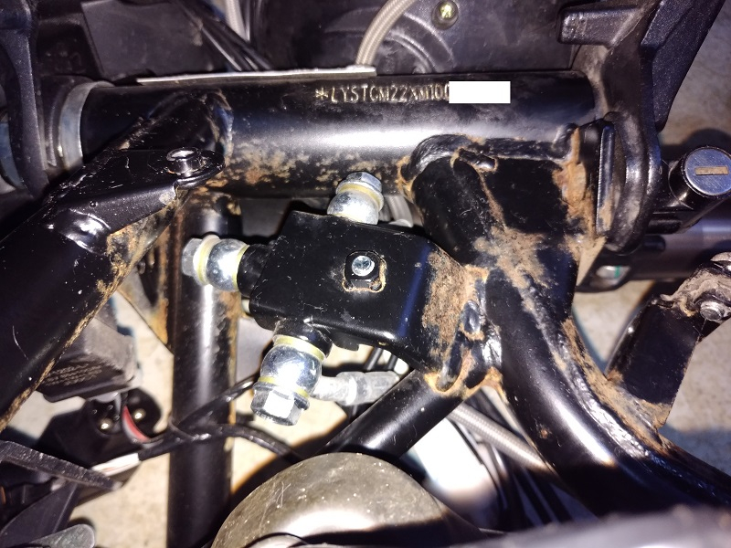

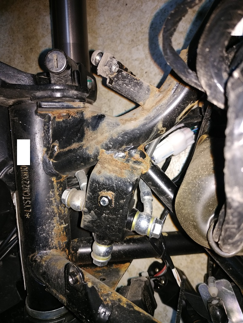

- Korrosionsschutz fast nicht vorhanden --> kräftige Korrosion am Rahmen, insbesondere den Schweißnähten

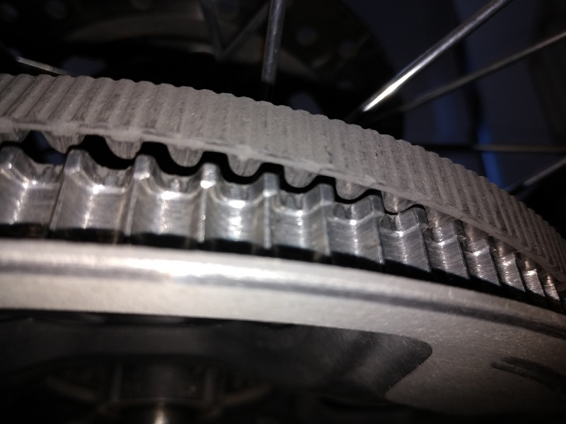

Als meine TC Max 8.000 km weg hatte, kam es zum spontanen Vollverschleiß (ich hab die leider in den Gegenverkehr gesetzt). Wegen dann bereits vorhandener Teilen habe ich mir eine Zweite geholt. Damit ist jetzt auch ein zweites Ladegerät und ein Ersatzakku in meinem Besitz. Die eine Batterie hat nun 65.000km weg, die andere ca. 7.000km. Einen offensichtlichen Unterschied in der Laufleistung zwischen den beiden Batterien ist für mich noch nicht feststellbar, obwohl die eine Batterie rechnerisch bei meiner Landstraßenfahrerei über 1.000 komplette Zyklen weg hat. Beide TC-Max und beide Batterien sind aus einer Produktionscharge.

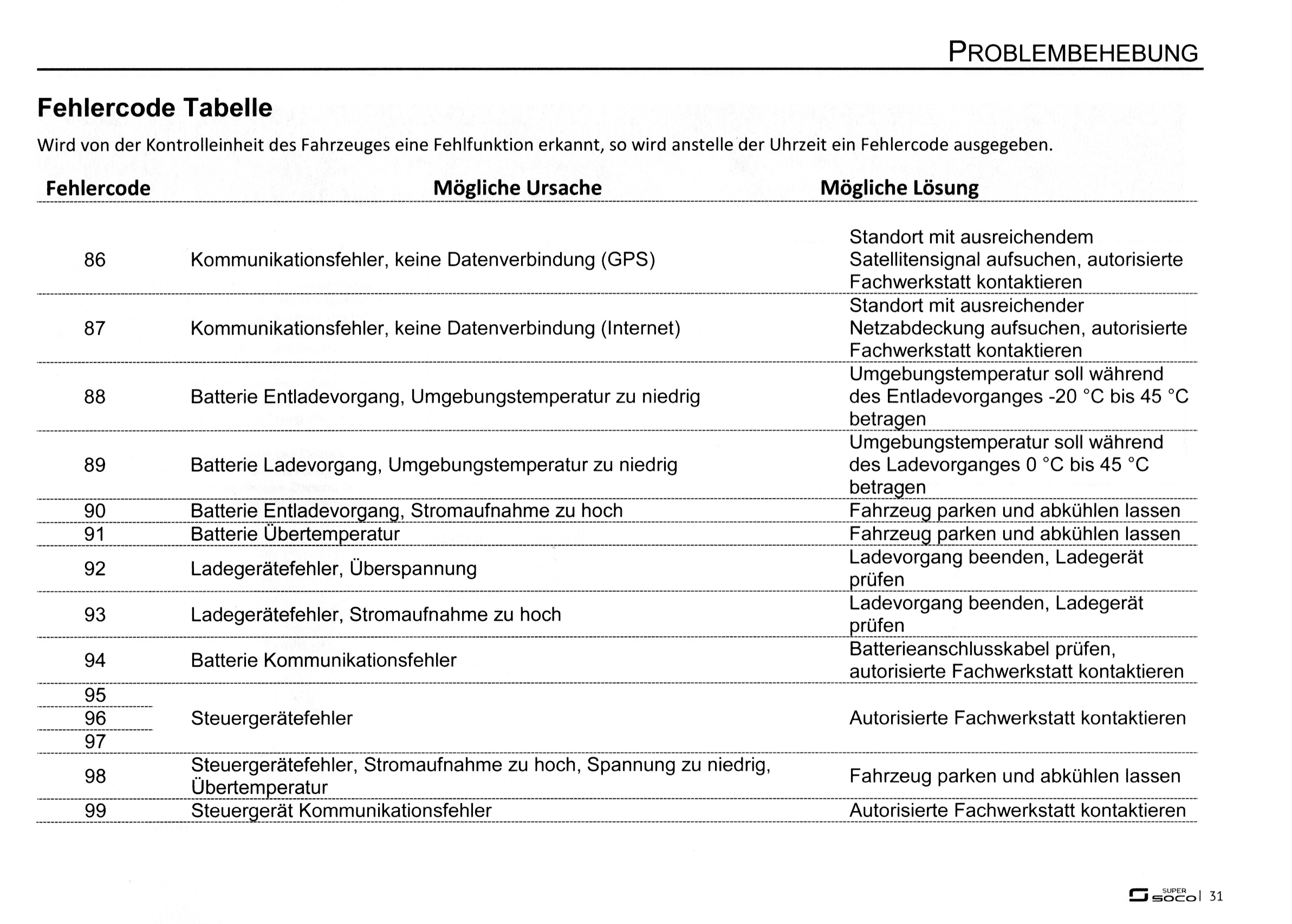

- bei beiden Fahrzeugen defekte Motorcontroller, die bei längerer Dauerlast "Fehler 90" zeigen und den Motor kurz weg schalten.

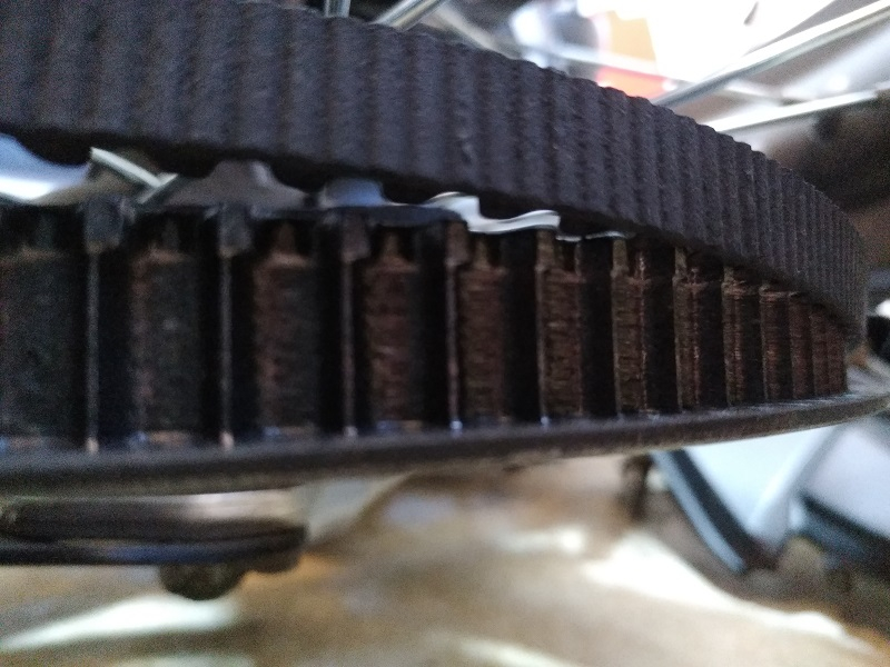

- sehr starker Verschleiß des Zahnkranzes am Hinterrad vom Zahnriemen (hier hat sich der Reimen ca. 1mm eingegraben, bei Laufleistung von 8tkm, davon 6tkmim Winter) und dem Riemen fehlt auch ein Zahn. Zweite hintere und noch eine vordere Riemenscheibe weiteren 12tkm verschlissen

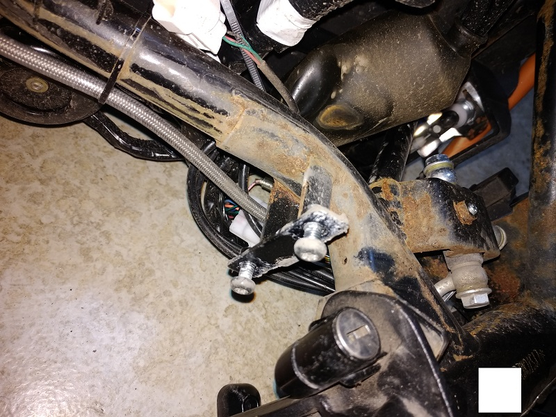

- bei 32tkm hinteres Schutz"blech" mit Riss am Rücklicht und Bruch der Schutzblechhalterung (die miserablen Straßenzustände fordern Tribut)

- nochmal Schutzblechhalterung gebrochen (bei ca. 50tkm

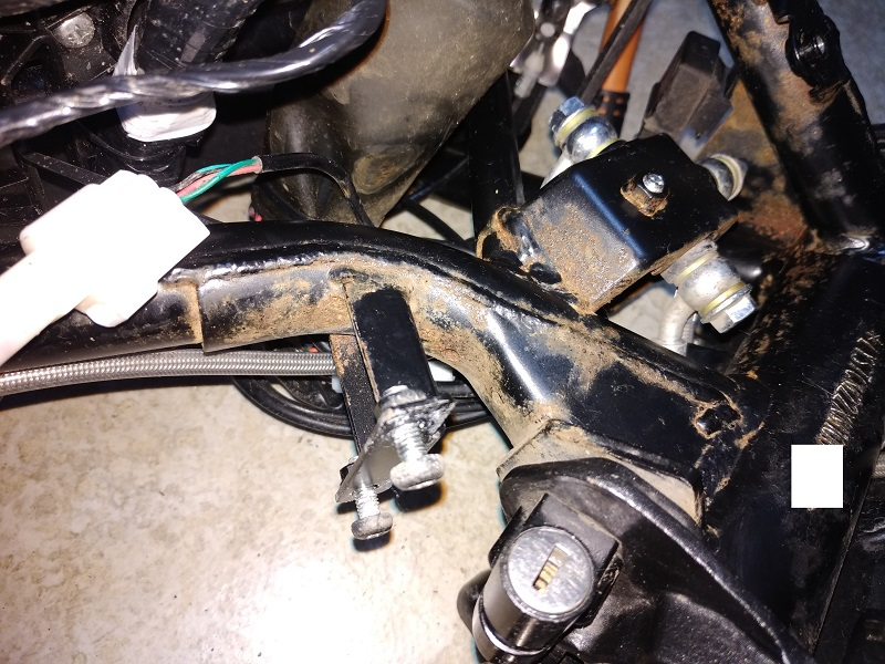

Meine TC Max steht nachts im trocknen und beheizten Treppenhaus (siehe Profilbild). Oder tagsüber bei meiner Arbeit unter dem Carport. Höchstens mal vorm Supermarkt, dass es drauf regnet. Besser geht es eigentlich nicht. Aber ich fahr damit nunmal auch im Winter. Eventuell solltest Du mal bei Deiner unter die Verkleidung schauen? Oder Du hast eine bessere Charge erwischt. So sieht meine in zerlegt nach einer Saison aus:
Und das sind keine Pillepalle-Teile, das ist richtig tragende Substanz.
Hier noch Bilder von der hinteren Zahnriemenscheibe bei km-Stand 8.500 (leider schlechte Bildqualität): Die Abnutzung finde ich ziemlich drastisch, ich hatte aber ca. 4 Wochen eine Baustelle mit verschlammter Straße auf meinem Arbeitsweg.

Frage zum „Fehler 90“: Wie lange ist die Dauerlast in Zeit oder Kilometern?

Das ging bei der ersten so bei 500km Gesamtlaufleistung los. Kam dann so nach 10 bis 15km Fahrt auf der Landstraße ziemlich reproduzierbar. Bei der anderen trat es bereits am allerersten Tag auf der Überführungsfahrt von Berlin nach Halle auf, bei ca. 120km Gesamtleistung. Bei der zweiten Maschine trat es immer mal auf, war aber nicht wirklich reproduzierbar. Wenn es auftrat, kam der Fehler immer wieder. Am nächsten Tag dann nicht mehr. Auch unabhängig davon, welcher Akku benutzt wird. Er kommt m.E. auch nur, wenn die volle Motorleistung angefordert wird (beim Beschleunigen oder beim normalen Fahren in Stufe 3). Wurde bei der ersten TC Max durch Wechsel des Controllers behoben, bei der zweiten warte ich seit drei Wochen auf den neuen Controller.

Im Hanbuch wird "Fehler 90" als zu hohe Stromaufnahme beschrieben.
Der Fehler sollte in meinen Augen bzw. Bauchgefühl nur bei einer extremen Steigung, über 17%, im Bergland aufleuchten.
