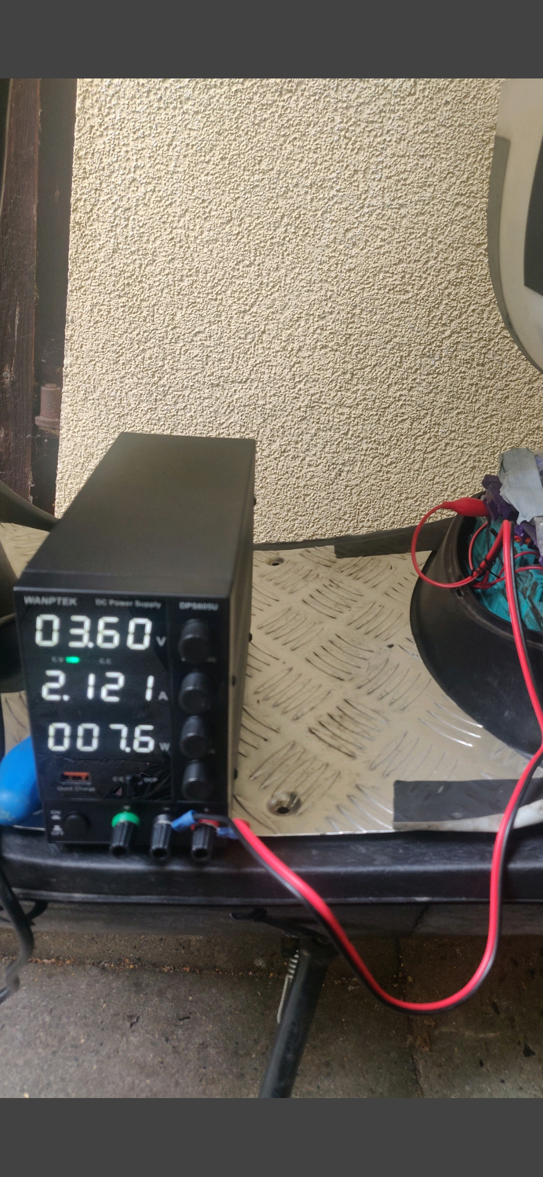

Re: GoE mit 17 S und JK BMS
Auch nach 60 h hängen 3 Zellen hinterher, morgen kommt wohl das regelbare Netzteil, dann werden die 3 einzeln gefüttert, dann der 4er Block und wenn das nicht hilft muss ich nochmal ein wenig umbauen.
So jetzt kann jede Zelle einzeln auf Stand gebracht werden .

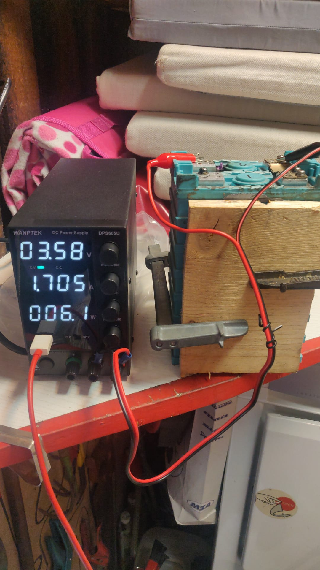

- Wohnort: Buxtehude
Die Ersatzzellen sind auf Stand, jetzt noch der Besuch die 3 Burschen im Roller ein wenig zu laden. Mal sehen ob es hilft.
Nummer 1 hängt separat.
