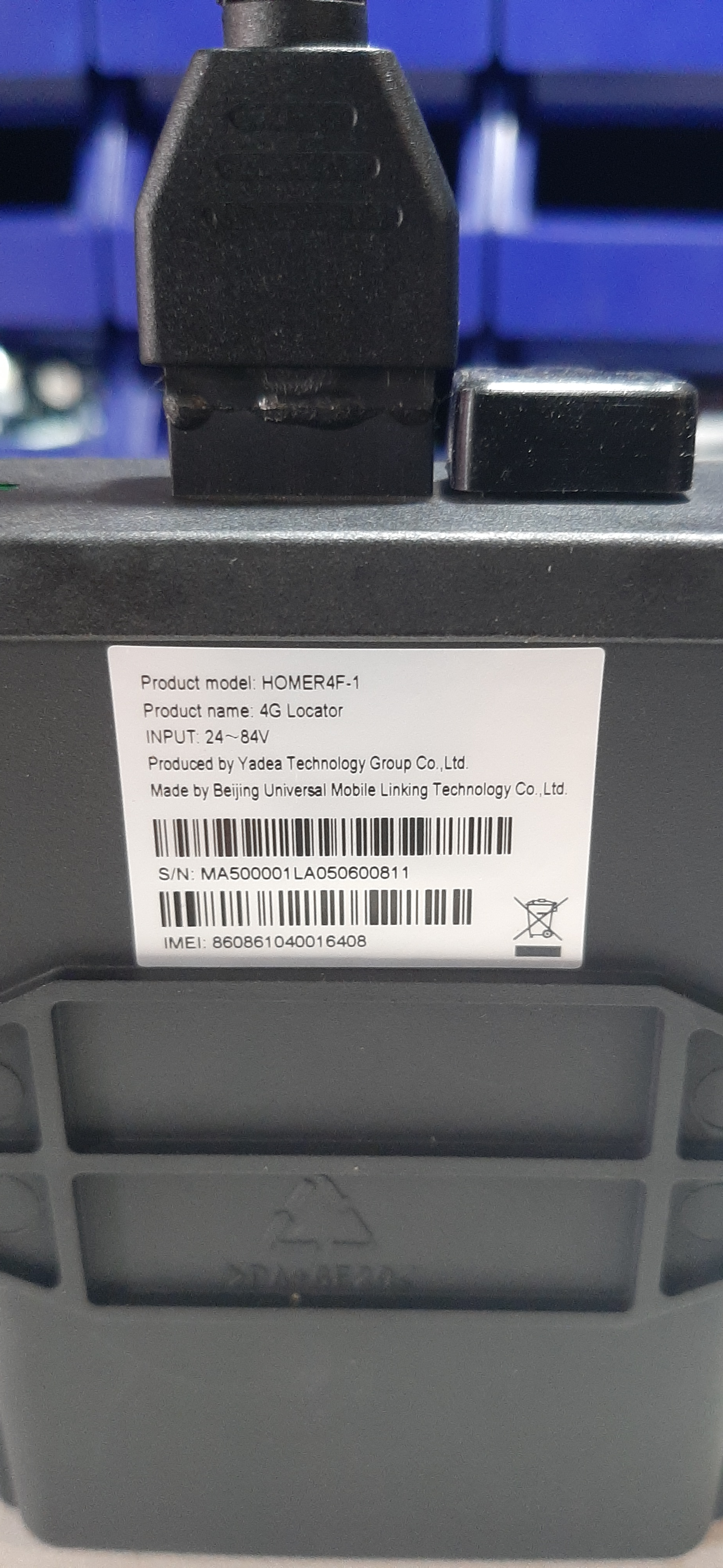

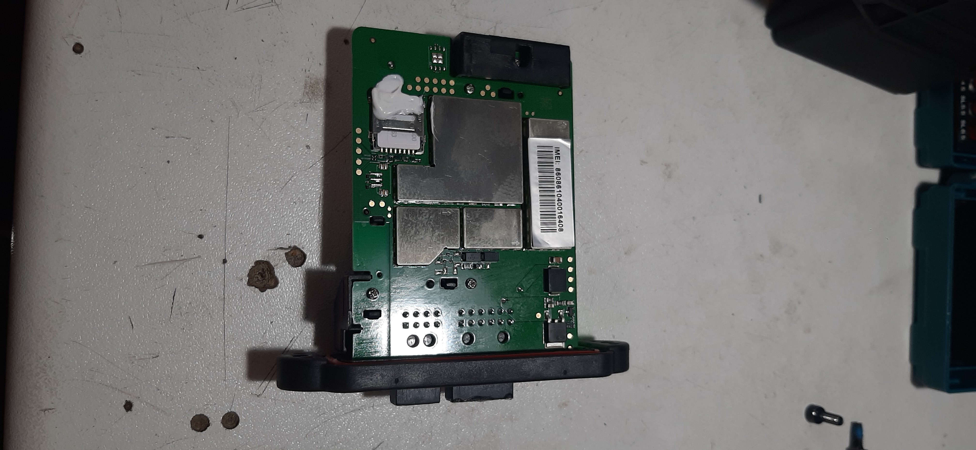

Update Update Update
Hallo an Alle , wollte mal Neues zu meinen G5 berichten
Fahrstufen Problem ist durch Austausch des Motorcontrollers behoben .
ECO : 49kmh
Boost : 49kmh
Entdrosseln / Drosseln geht ohne Probleme :D :lol:
So dann noch zum nicht auffindbaren Bluetooth-Signal . Bluetooth Signal wird devinitiv aus dem Alarmanlagen Modul gesendet (in Fahrtrichtung rechts ,ein Stecker) . Das Stromsteuer-modul (in Fahrtrichtung links 3 Stecker hat damit nichts zu tun) .
Nach erneuern des Alarm-Modus hatte ich auch sofort ein Bluetooth-Signal-Kennung und bin nun auch im Besitz einer Fernbedienung ;)
App Anbindung geht nicht , habe aber schon Yadea diesbezüglich angemailt .
Allen vielen Dank für die Beiträge und Super Anleitungen !!!!!!!
Jetzt noch das Problem mit SVA/Freiwillige Zulassung , aber da wird sich mein Anwalt drum Kümmern .
Ich werde berichten !!
Grüße Reiner

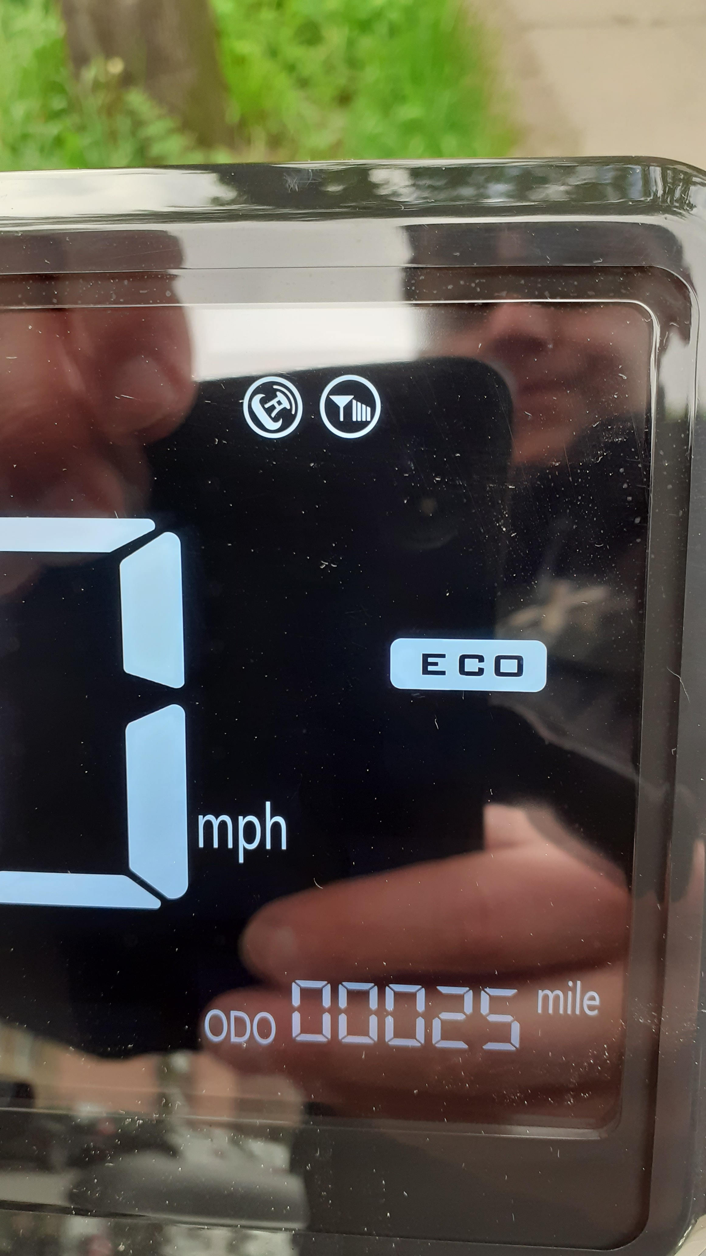

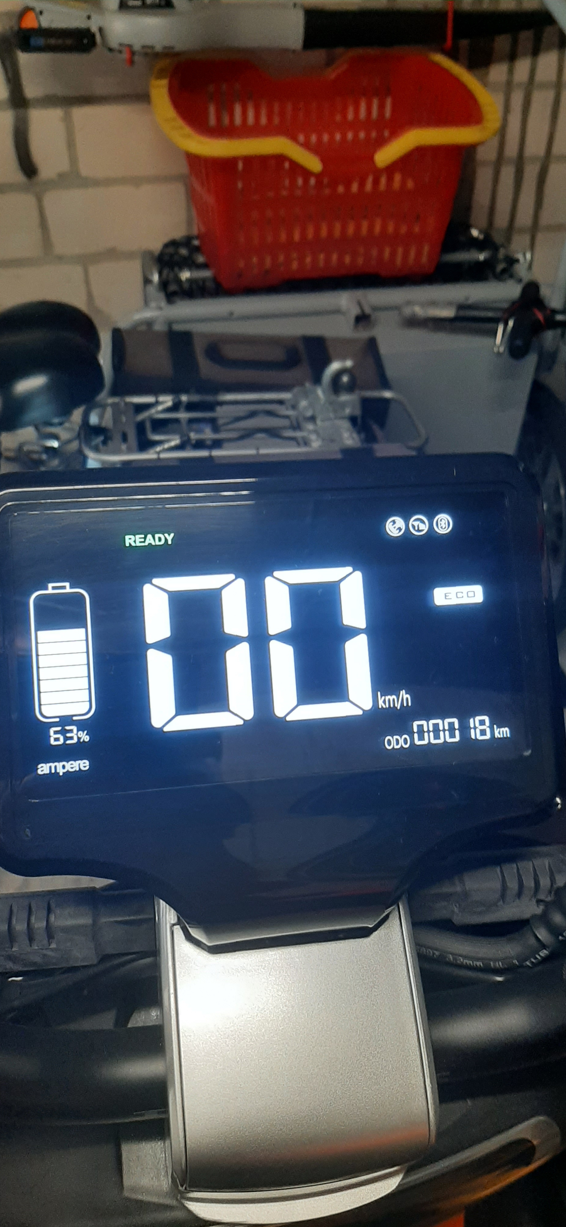

Als ich die erste Begutachtung und Probelauf auf dem Hauptständer später in Ruhe durchführte stellte ich mit Erschrecken fest das er in der ECO Fahrstufe mur 27km/h fuhr (auf Strasse 23kmh) . Boost Stufe 49kmh .
Die Anleitung zum entsperren hier aussem Forum funktioniert nicht , oder gibt es noch eine andere Anleitung ( dann gerne PN ).
Ausserdem zeigt er das Bluetooth Signal an aber drei verschiedene Handys finden keinen Roller .
Zudem zeigt er das 4g GSM / GPS Signal und hat auch ein Modul drin (hatte das Helmfach ausgebaut und es hi. re. im Seitenteil gefunden) , im Modul ist auch eine Sim Card verbaut . Woher kommt eigentlich das Bluetooth Signal (Motorcontroller , Alarmanlage oder welches Modul ) .
Bei meinem waren die Yadea_Embleme nicht angeschlossen , hab ich mittlerweile angeschlossen dank der guten Beschreibungen hier im Forum .
Übrigends habe ich keine Uhrzeit und Restweiten-Anzeige .

Ich habe offenbar ein früheres Modell, 2021 nehme ich an. Uhrzeit und Restreichweite habe ich auch nicht, aber Eco- und Power-Modus sind beide gleich (47km/h) und er lässt sich auch entdrosseln.
Die direkte Kopplung mit der App über Bluetooth funktionierte bei mir auch nicht, aber dank dieser Anleitung (viewtopic.php?p=261966#p261966) klappte es dann relativ schnell. Ich glaube, dass die App auch eine Verbindung via QR-Code hergestellt hätte, hast du schon einmal versucht in der App den QR-Code des GPS-Moduls zu scannen?

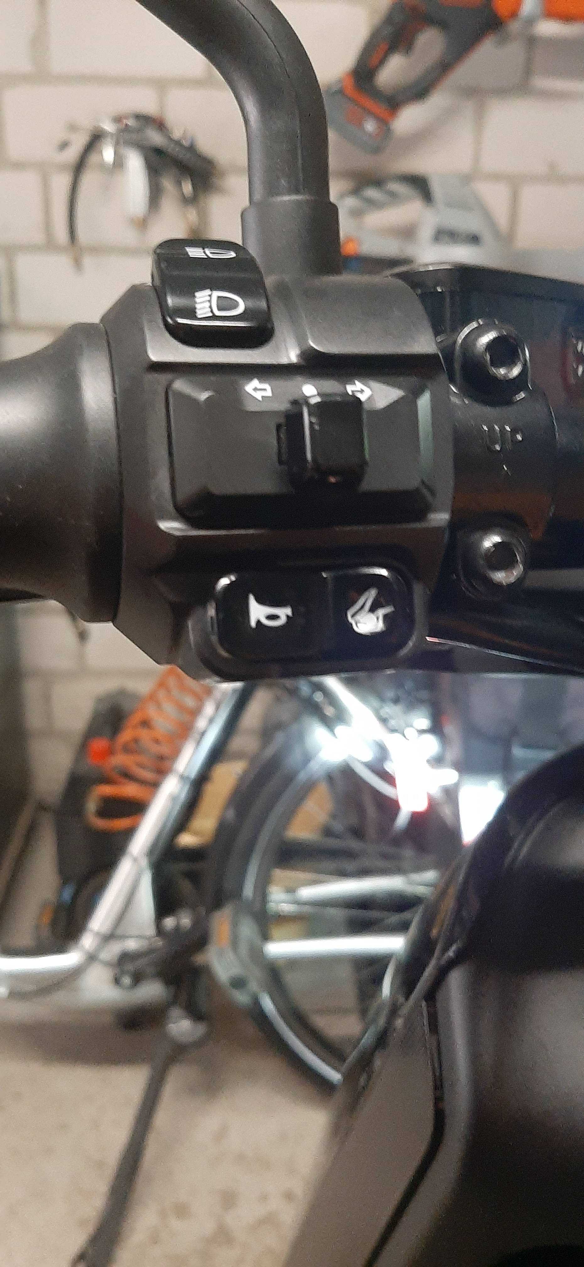

Habe am linken Lenkerschalter an der Hupenwippe die Funktion bei eingeschalteten Roller die Sitzbank elktrisch zu Öffnen , kurz drauf drücken dann kommt ein Bestätigungton , man hört ganz leise einen Stellmotor und swups ist die Sitzbank entriegelt .
Hat jemand diese Funktion ?????
Gruss Reiner

auch die Funktion mit der Sitzbank ist mir neu, ich habe diese nicht, die zweite Schalter-Position ist bei mir ohne Funktion.

Hast du eventuell ein Bild des Typenschildes deines Motor-Controller .
Ich überlege den Controller zu tauschen .
Weiß jemand woher der G5 das Bluethooth sendet ??????
Gruß Reiner

Ich denke das Signal kommt vom controller neben dem Signalhorn
THEfrog
yakamoto
Beiträge: 1247
Registriert: Do 4. Feb 2021, 20:24
Roller: Yadea G5 (vorher Honda Bali von 1996 mit über 32.000km)
PLZ: 22089
Wohnort: Hamburg
Re: Yadea G5 Modell 2022 Fahrstufen
Beitrag von yakamoto »
Moin und Jo, da kommt das BT Signal raus!
Ich glaube du hast ein Reimport oder ShareModell erhalten.... :roll:
Modelle für DE haben definitiv KEIN Mobilfunk Modul verbaut!
Den Schalter für die Sitzbank hat eigentlich nur der G5-Pro mit zwei Akkus, einer im Trittbrett und der zweite Akku unter der Sitzbank. Hast du evtl. zwei Sicherungen bzw. im Helmfach ein Anschlusskabel für einen weiteren Akku?
Ist dein Akku ein 60V/32Ah ?
Die ECO-Drosselung lässt darauf schließen, dass du keinen normalen G5 45er-Roller bekommen hast.
Die Signale Symbole im Tacho sind identisch mit den von Sharing-Roller bei emmy-G5L
Bei den emmy-G5L sind die Modus- und SitzbankSchalter aber deaktiviert...
Ist schon schräg dein G5... :cry:
