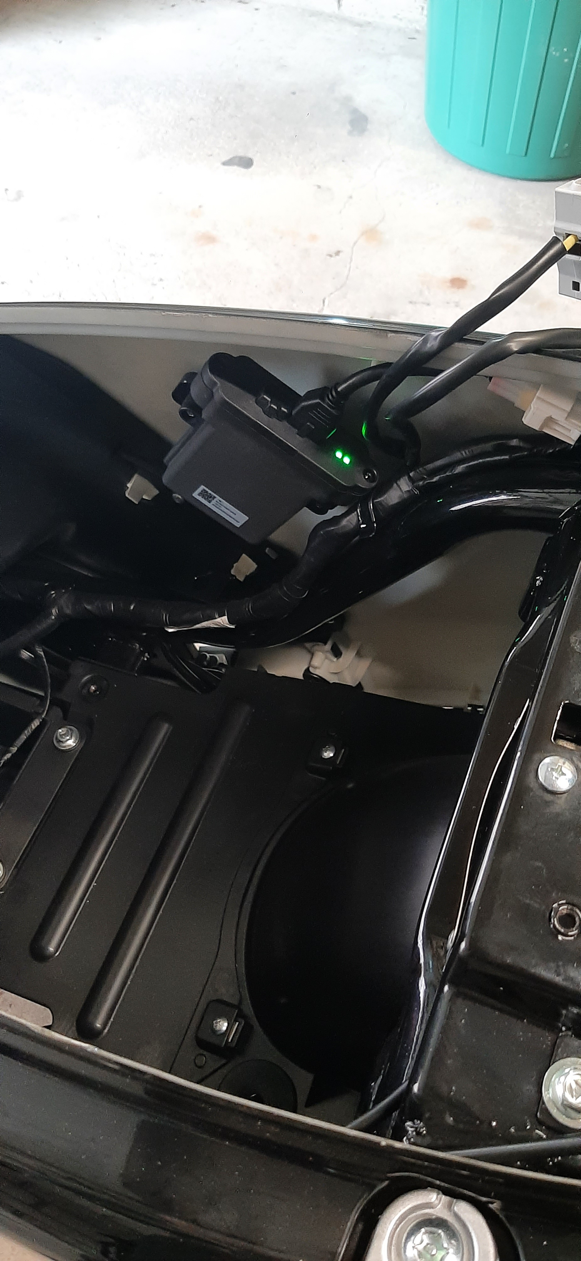

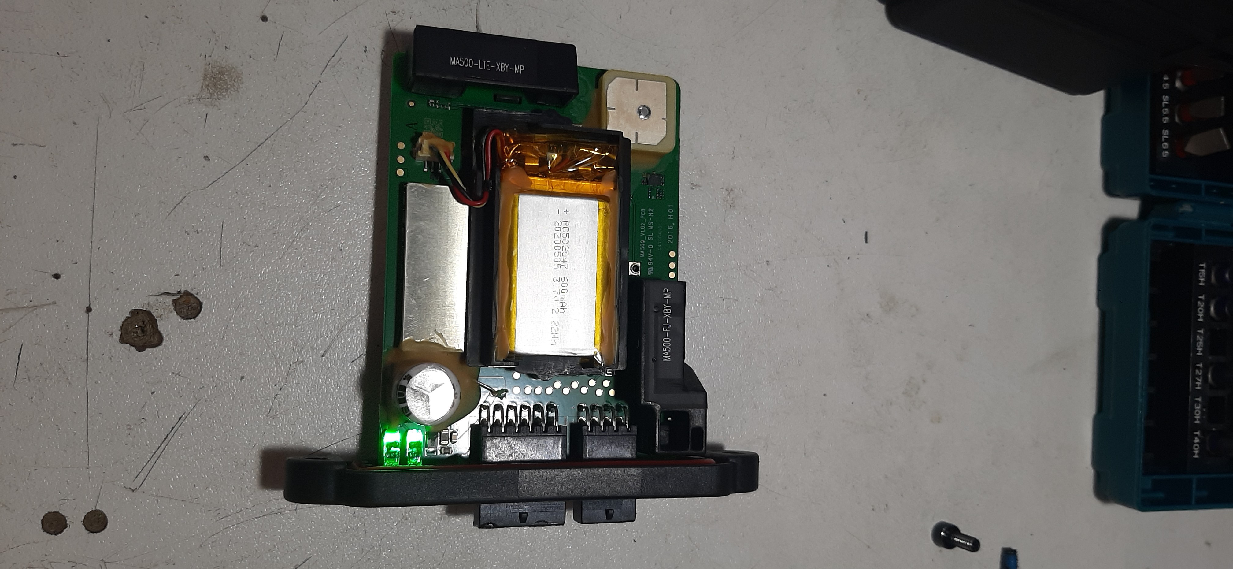

So dann noch zum nicht auffindbaren Bluetooth-Signal . Bluetooth Signal wird devinitiv aus dem Alarmanlagen Modul gesendet (in Fahrtrichtung rechts ,ein Stecker) . Das Stromsteuer-modul (in Fahrtrichtung links 3 Stecker hat damit nichts zu tun) .
Nach erneuern des Alarm-Modus hatte ich auch sofort ein Bluetooth-Signal-Kennung und bin nun auch im Besitz einer Fernbedienung
App Anbindung geht nicht , habe aber schon Yadea diesbezüglich angemailt .

Zudem zeigt er das 4g GSM / GPS Signal und hat auch ein Modul drin (hatte das Helmfach ausgebaut und es hi. re. im Seitenteil gefunden) , im Modul ist auch eine Sim Card verbaut . Woher kommt eigentlich das Bluetooth Signal (Motorcontroller , Alarmanlage oder welches Modul ) .
