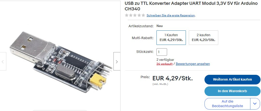

3A sollte/muss gehen
3A = Software V3 und diese benutzt du
blinkt eine rote LED neben dem 30pol Stecker wenn du die Stromversorgung PIN29 & 7 (3,3V) anschliesst?
ich gehe davon aus dass USB zu TTL das Protokoll ist.
dein Stick ist nicht der Empfohlene, oder?
https://www.ebay.de/itm/123649341260
probiere diesen....der hat schon bei mehreren Kollegen funktioniert

@gundaf:
Wo soll die Lampe sein? Am Controller? Ich seh da nichts ich habe aber auch nicht am Controller abgemacht. Ich habe einfach nur den Stecker vom Controller abgezogen und dann meine 4 Kabel draufgesteckt.
Danke hab den jetzt mal bestellt

vielen Dank für den Tipp mit dem anderen Stick. Ich hab nun Zugriff auf den Controller und versucht die Geschwindigkeitsbegrenzung zu erhöhen leider nur mit wenig Erfolg. Ich habe das Speed Limit Percent von 95 auf 100 gestellt nun fährt der Roller Max. Statt 47 … 50 KmH
Wenn ich es auf über 100 also beispielsweise auf 115 stelle kommt eine Fehlermeldung das der Wert nicht über 100 sein darf. Gibt es eine Möglichkeit den Roller auf 60 km/h zubekommen ?
Vielen Dank euch alle!
