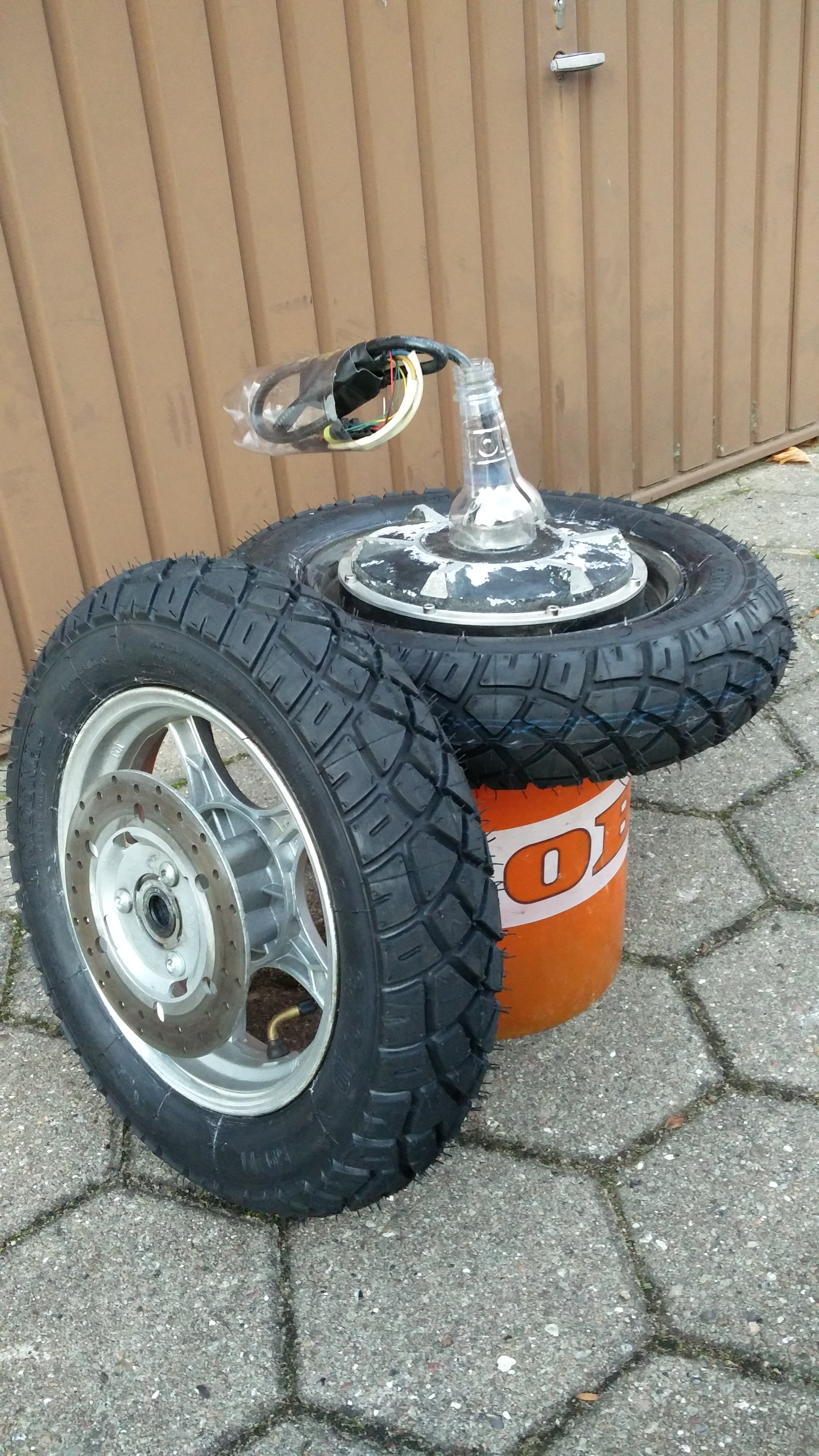

Was mich zusätzlich interessiert ist: Macht ihr den Reifenwechsel selbst oder gibt es Reifenhändler die Radnarbenmotorhinterreifen wechseln?
Bei Reifen.com steht z.b. das sie nur ausgebaute Motorradreifen bis 21 Zoll wechseln.

Ja ich würd das auch gern. Doch bei den Hinterradmotoren gehen viele Reifenbetriebe ungern dran.

die Zurückhaltung erklärt sich natürlich dadurch, dass die Motor-Kabel vom Controller abmontiert werden müssen, um die Radnabenmotor/Reifen-Kombination aus dem Fahrzeug zu nehmen (vorn natürlich ein normales Rad).
Um es den Kollegen bei Reifen.com zu erleichtern habe ich Stator/Achse/Kabel herausgenommen. Das ist dann fast wie ein normales Rad, nur schwerer.
Der Reifendienst muss aber vorsichtig sein, die Radlager nicht in den Hohlraum zu drücken, in dem eigentlich der Stator sitzt.
So sitzt ein Stator in der um ihn herum kreisenden Nabe (mit dem Reifen). Hier ist natürlich der vordere Nabendeckel mit dem Lager abgenommen:
Und die Kabel müssen mit durch das Lager durch.

Je nachdem wie gut man selbst ist , gibt man beide Räder beim Reifenhändler ab. Bevor der sich nicht traut oder was falsch macht. Roller aufgebockt , passendes Holz oder Schubkarrenrad und Gewindestange und Verkleidung ab, Kabel ab, Räder raus.Dss Kabel in die Flasche gefädelt und ab damit. An dem Punkt kann man auch gleich Radlager wechseln, wenn die ihre Kilometer geschafft haben.
