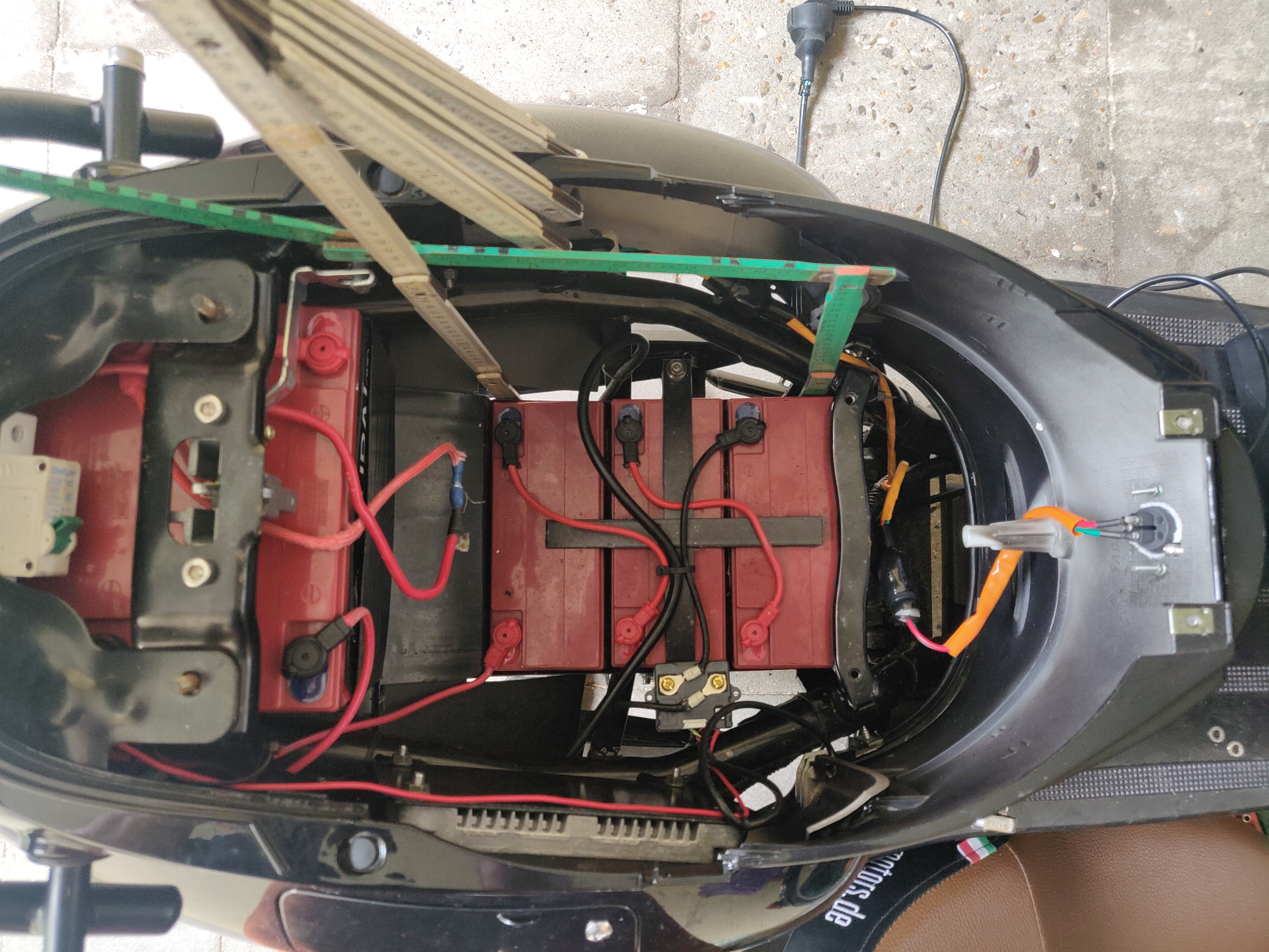

Ich habe das Fach mal grob vermessen und würde auch auf etwas Helmfach verzichten.
Nova Akku 18 breit 22,5 lang bis 35 hoch vorne

Raus damit.....
Adapterkabel
Batteriehalter von hinten passt auch vorne

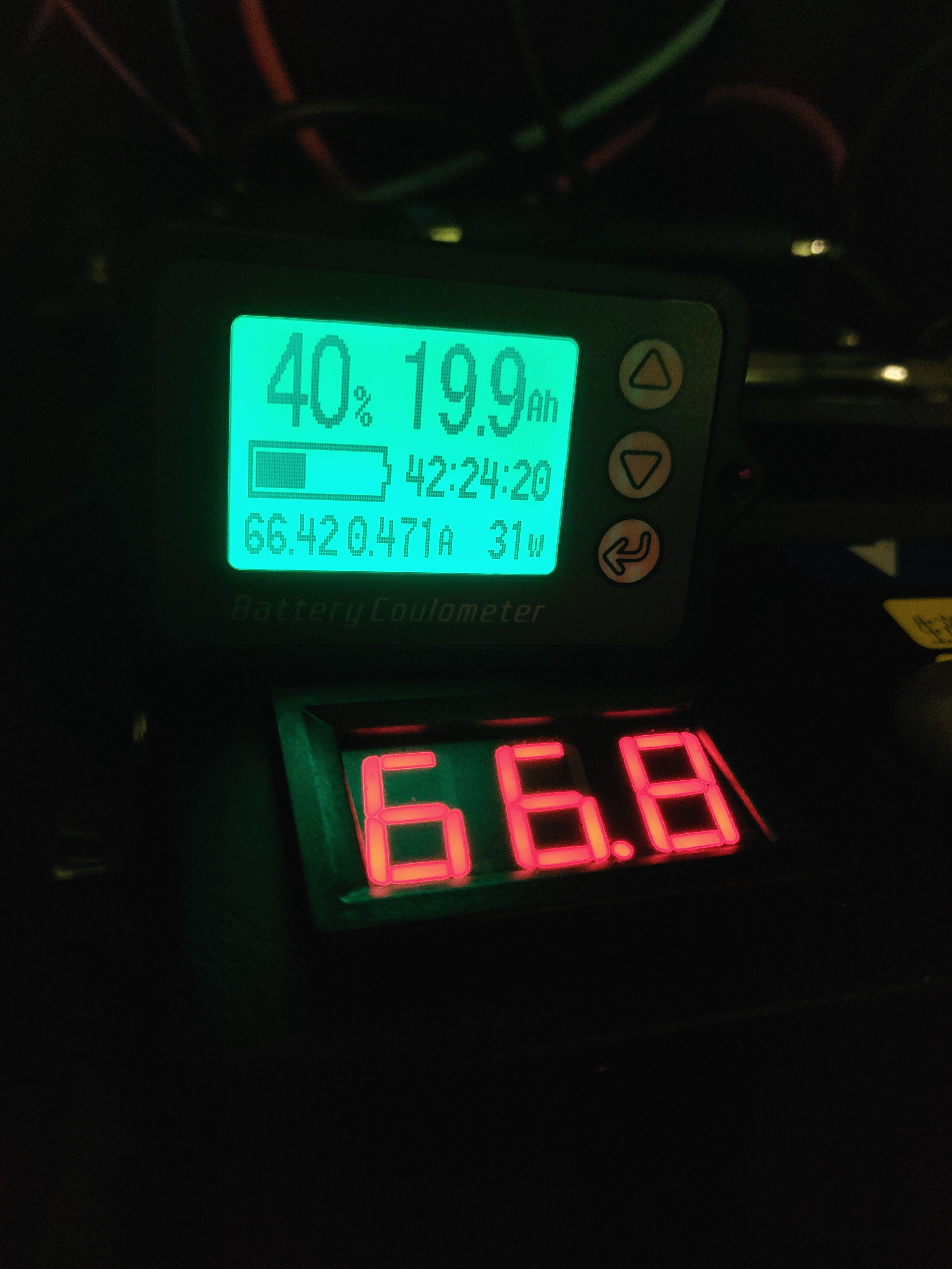

Zum einfahren das alte Coulometer

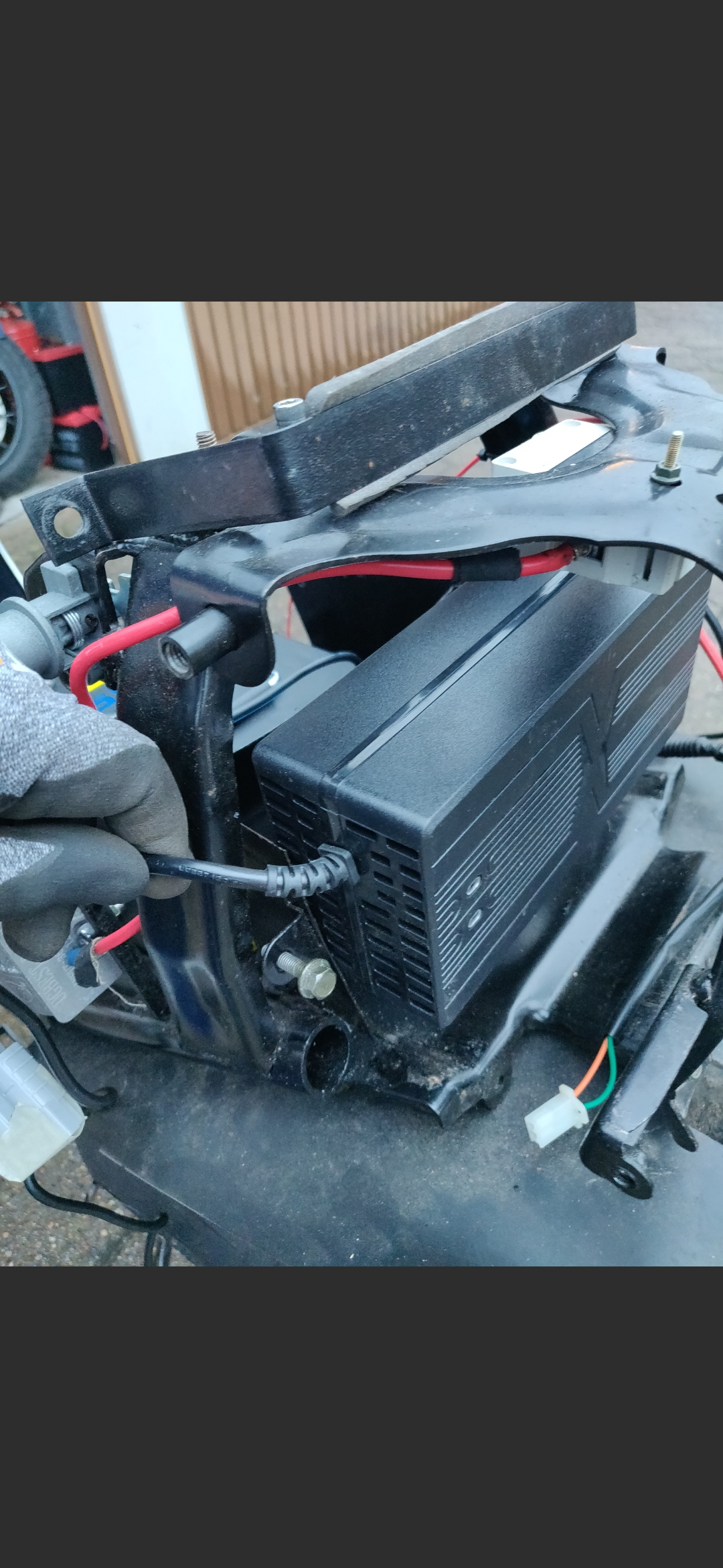

Ladegerät fest montieren...
So Akku hatte 100% und ein passendes Kissen lag in der Garage. Das fehlende Gewicht macht sich gut bemerkbar
