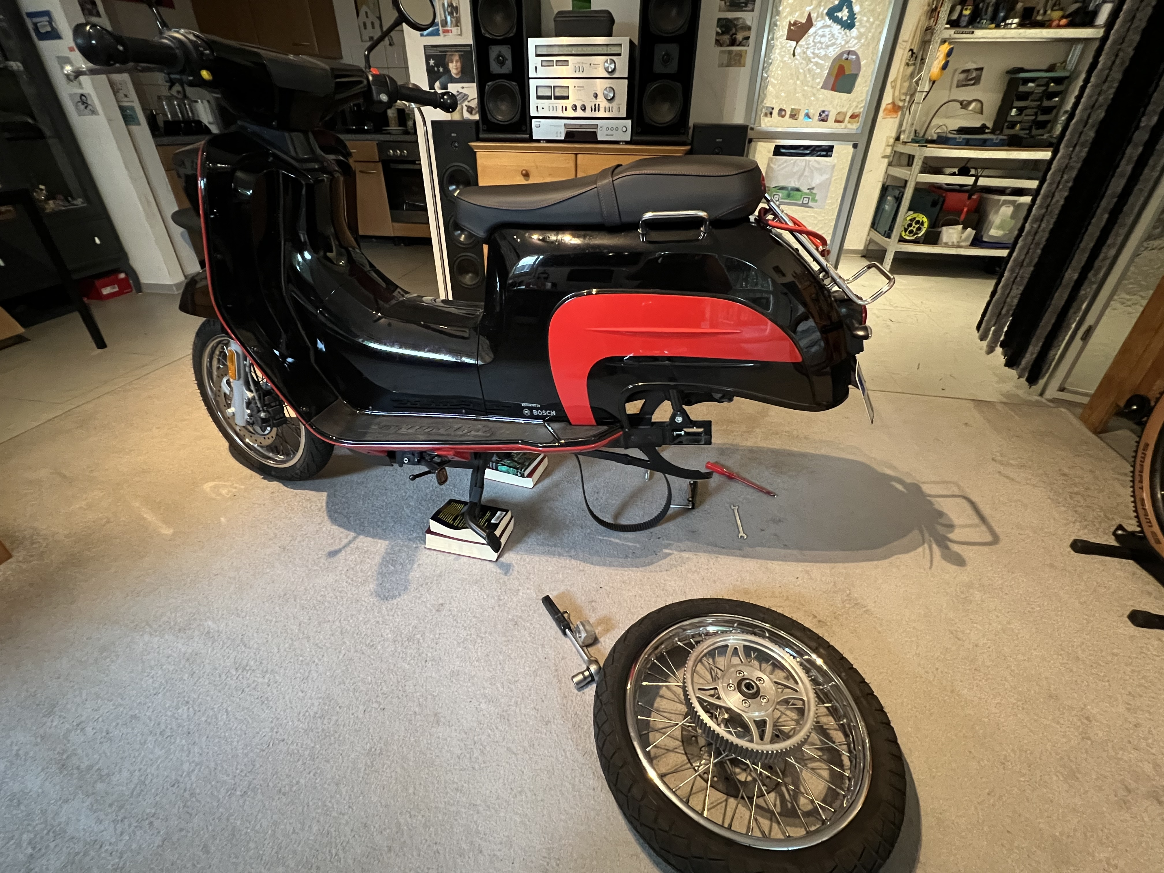

Rad ist raus.
Geht einigermaßen.
Bücher unter den Hauptständer.
Dann kann man das Rad nach unten rausziehen.
Nur kann man den Reifen nicht wie beim Fahrrad von der Felge hebeln. Zu fest. Muss ich also mit dem Rad zum Händler…
Geht einigermaßen.

Finde ich sehr gut das du es auch selber angehst . Leider können ja die meisten anscheinend nur noch den Schlüssel umdrehen , und sind schon mit den einfachsten Dingen überfordert......
Also mich sieht die Werkstatt nur in der Garantie Zeit.... Habe ja nun schon die erste Durchsicht hinter mir und musste einen Lagerschaden am Hinterrradlager bemängeln.Wurde natürlich anstandslos abgearbeitet. Der Schaden kam , weil die Hinterradachse zu fest angezogen wurde bei der Montage . Ich würde sie mit Max 120Nm anziehen. Halte uns auf den Laufenden. Gutes gelingen .
Achja das hier bräuchte man dafür ....Yesland 3 Reifen Hebel Werkzeug Löffel + 2 Rad Felge, Hebel Werkzeug, Reifen Montiereisen, Metall Montierhebel, Reifenmontage Kit für Reifen von Fahrrad/Motorrad ...gefunden bei Amazone.
Allerdings vorher auf die Laufrichtung achten beim Reifen.Aber wie gesagt ,in dem Fall würde ich auch eher zum Reifenhändler gehen ...oder zu ATU.Die können das auch.
Und übrigens ... klasse Sondermodel...hätte ich auch gerne genommen.Die Farbe ist der Hammer.....Leider waren die alle ausverkauft....somit haben wir unsere in Weiß genommen.
