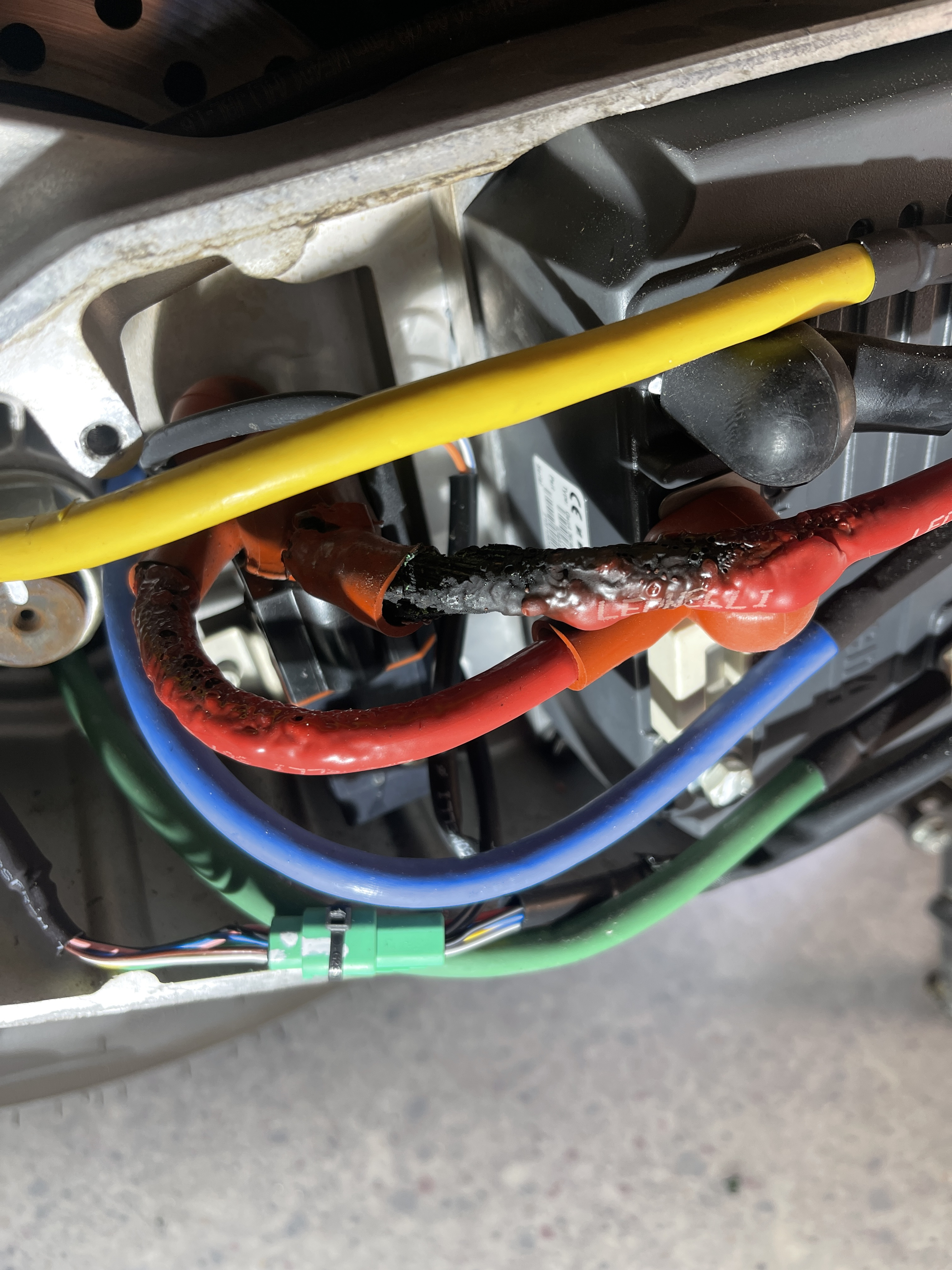

Hab jetzt mal die Seitenschale geöffnet. Beide roten Anschlusskabel zum Motor sind verschmort. Isolierung ist schwarz und es riecht verbrannt. Das ist ja wohl der Wahnsinn! Wie kann so was passieren?Nobelhobel hat geschrieben: ↑Di 6. Sep 2022, 09:05Ich hatte gestern ein freundliches Telefonat mit meiner Werkstatt:

Das liegt an den verschmorten Kontakten des Fahrstromschütz'. Schütz und Kabel wechseln lassen.

Wie Peter51 schon angedeutet hat, sind das nicht die Kabel zum Motor, sondern zum Fahrstromschütz. Das ist das Kästchen ca. in der Bildmitte. Du bis da nicht der erste, wo das passiert. Das Schütz ist schlicht und einfach unterdimensioniert, weshalb es zu heiß wird. Siehe dazu auch meine Abhandlung hier:
viewtopic.php?p=263739#p263739
und die paar Beiträge vorher bzw. von dort verlinkt.
Bei mir wurde damals übrigens der Controller auch gewechselt (alles noch auf Garantie), obwohl er (noch) keine offensichtlichen Probleme machte. Der Händer deutete so was an, dass durch die Hitze auch der Controller geschädigt sein könnte. Wie in meinem gerade verlinkten Beitrag beschrieben, führt das kurze Verbindungskabel eine gehörige Portion Hitze auch zum Controller hin ab. Die Hitzeentwicklung passiert primär im Schütz, da unterdimensioniert, nicht im Kabel.
