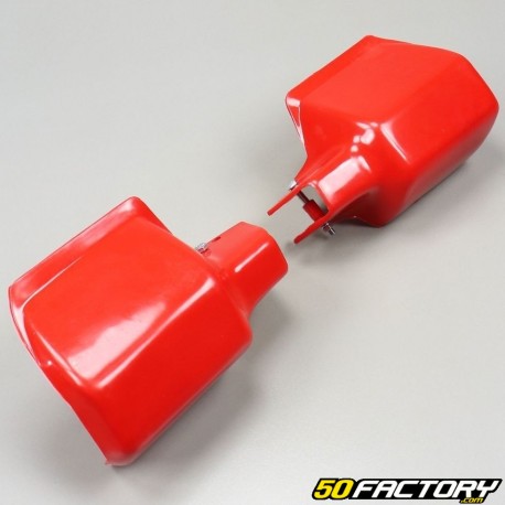

die gängigen Enduro-Lösungen (zum Schutz gegen Buschwerk) sind an den Lenkeraußenenden stabil im Lenkerrohr fixiert.
Man muss also die Griffgummis (auch am Gasgriff) aufschneiden, um die Klemme ins Rohrende zu setzen. Ein von mir gebraucht übernommener Roller hatte das dran. Ich bin allerdings Schönwetterfahrer und kann zur Funktion nichts sagen.
Die Lenkerrohre sind wie beim Motorrad i. d. R. 22mm.
Es scheint aber auch offene Lösungen zu geben, die lediglich an der Bremse montiert werden:

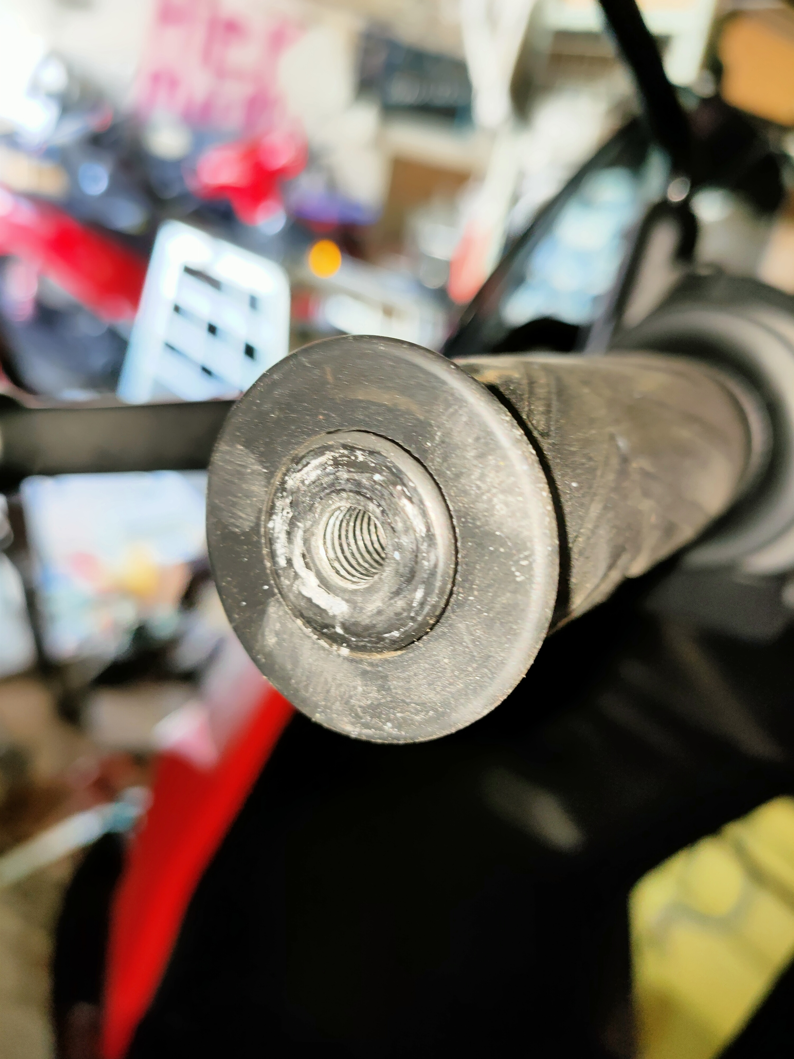

Ja. Mit dem Lenker innendurchmesser ist mir bekannt.
Was ich nicht verstehe.
Normal löst man die Schraube vom Schwingungsdämpfer/Lenkerende.
Und kann das Innenteil easy entfernen.
Irgent wie hat mein Lenker da keinen Bock zu.
Was mache ich falsch?

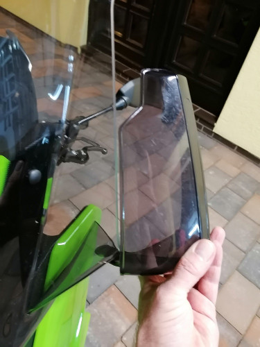

https://www.elektroroller-forum.de/viewtopic.php?p=239532#p239532
Leicht zu montieren. Gehen aber nur mit dem großen Windschild. Werden außen auf die Lenkergewichte aufgeschraubt (gleiche oder längere Schrauben).

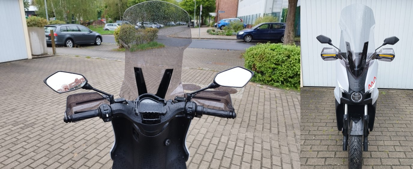

Großes Windschild? Weil?
Kein Volleinschlag?
Schlägt es dann an?
Danke dir
Kein Volleinschlag?
Schlägt es dann an?
Danke dir
- Beiträge: 19406
Re: Griffprotektor / Windschild
Griffschalen erhöhen meiner langjährigen Wintererfahrung nach den Temperaturbereich eines gegebenen Handschuhs und 3 bis 5K (oder °C) nach unten, an L3e-A1 Zweirädern. Und ja, die Handschuhe werden bei Regen nicht massiv eingesaut von der Gischt vorausfahrender Fahrzeuge, wie es ohne Griffschalen oder großes Windschild passieren würde.

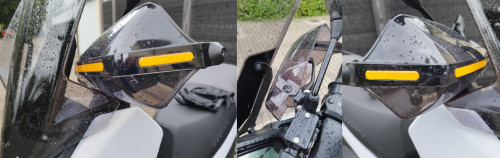

Hab jetzt mal bestellt.
Kommt Dienstag.
Sehen wir dann einfach ob und wie es passt .
Werde berichten

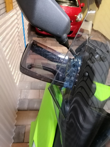

Die Griffprotektoren habe ich mir auch in grau geholt, paßt zum Wndschild. Bin ganz zufrieden damit. Bei dem großen Windschild paßt es gerade so. Ein wenig an den Halter biegen und eine dicke Unterlegscheibe, dann paßt es. Die Original Schwinungsdämpfer habe drin gelassen, aber ich meine das ich längere Schrauben genommen habe. Jetzt im Sommer sind sie ab, aber zum Herbst hin baue ich sie wieder an.

Diese Version habe ich mir bei Ali gekauft . Leider sind diese wenig elastisch . Ich wollte sie etwas unter spannung montieren ,direkt gerissen. Wenn man diese auch unter normalen bedingungen benutzt reicht wohl auch ein geringes anecken zum bruch. Kostet fast nicht, taugt aber auch nicht viel.didithekid hat geschrieben: ↑So 4. Sep 2022, 13:51
