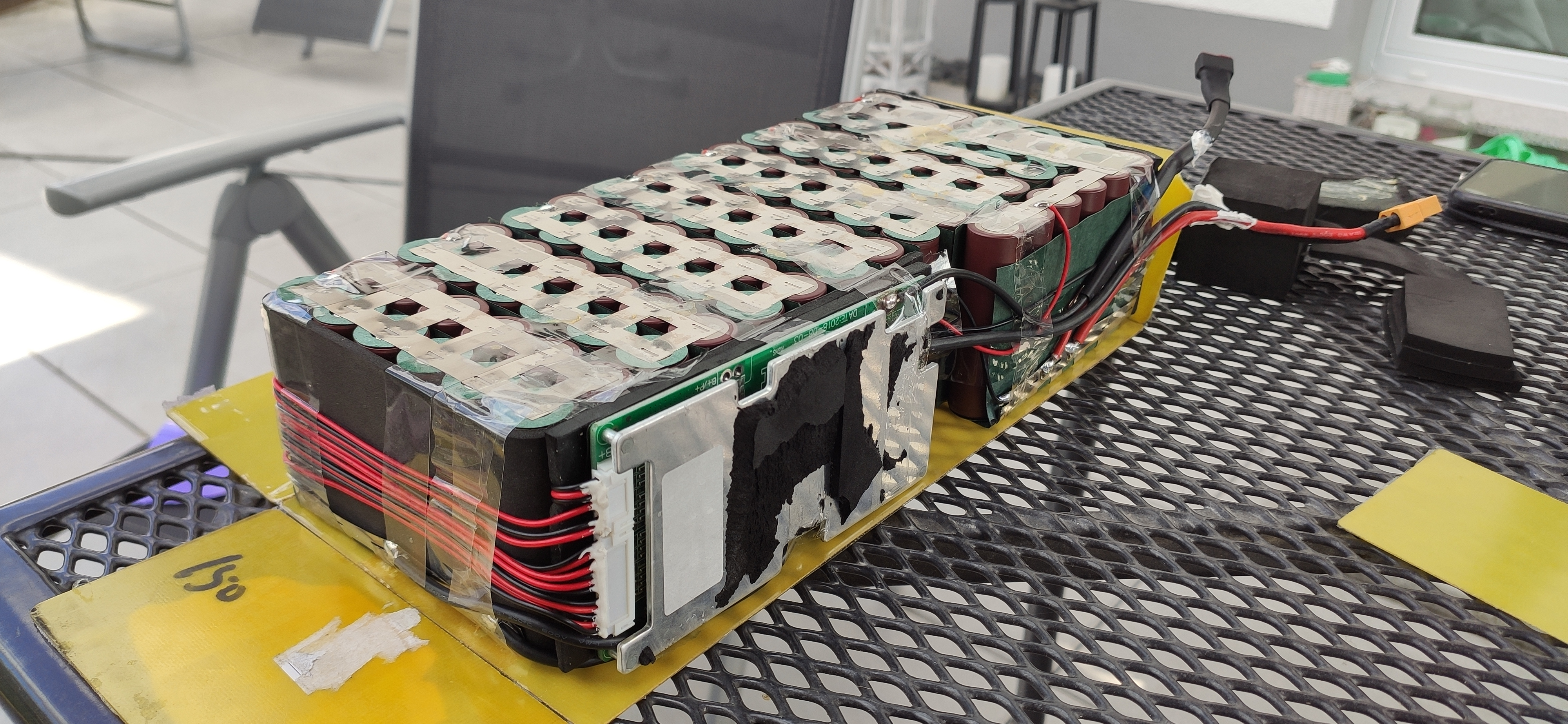

Achja, aktueller Stand der Batterie...
Da baue ich heute das neue BMS ein.
Die ganze Verkabelung am Moped hab ich schon für den Controllertausch freigelegt... Ich befürchte, dass ich nicht drum herum komme

Re: Dogebos SC-10 alias Harley
Gute Nachrichten!
Das neue BMS ist verbaut und unsere kleine Harley fährt wieder. Habe direkt mal die ersten 10km gefahren
muss jetzt erstmal testen wie weit eine Akkuladung hält. Bei dem 12Ah Akku rechne ich da nur mit um die 20-30km....Bin gespannt.
